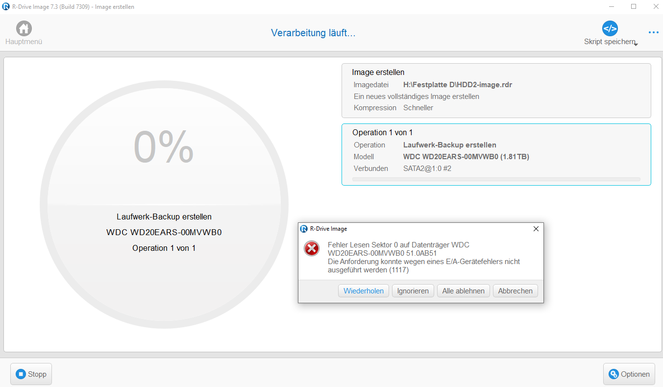

Ich habe so einen Adapter damit man die HDD als externe Platte benutzen kann, meinst du sowas?
Beim Ignorieren kommt bei den folgenden Sektoren die gleiche Meldung.

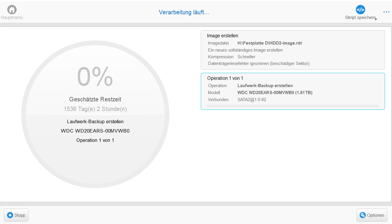

Ich habe jetzt noch mal neu gestartet mit einem Haken unter "Datenträgerlesefehler ignorieren"

Bei E/A-Fehlern sieht es ohne Fachleute extrem schlecht aus. Und jede Sekunde, die diese Platte am Strom ist, macht es schlechter.

Die Smart Werte hatte ich doch geschickt.JumpingCat schrieb:Willst du überhaupt Hilfe?
- Die Frage nach den Smart Werten beantwortest du nicht.
- Der Hinweis auf eine Kopie mit ddrescue wird auch ignoriert. Das hat für deine Probleme sehr gute Strategien um überhaupt noch Daten zu retten.
Der Vorposter hatte Ddrescue oder R-Studio empfohlen. Ich hatte dann R-Studio gewählt.
Komischerweise kommt dieser EA Fehler auch nicht immer
