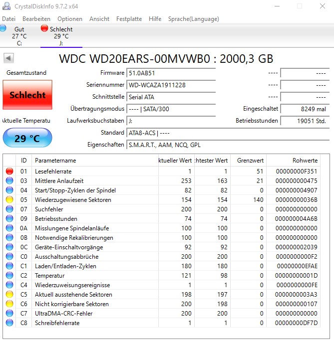

62.289 Lesefehler (ID.01)
875 Wiederzugewiesene Sektoren (die defekten Sektoren wurden durch Reservesektoren ersetzt, der Inhalt der defekten Sektoren ist verloren) (ID.05)
931 weitere Sektoren können nicht gelesen werden (ID.C5)
57.213 Schreibfehler (ID.C8), Schreibfehler werden bei PCs nur erkannt wenn die Schreib/Leseeinheit dabei außerhalb ihrer vorgesehenen Position war.
Diese Platte ist tot, eine Datenrettung halte ich für unrealistisch. Auch ein Image wird da wohl eher nichts bringen.

Inzersdorfer schrieb:Diese Platte ist tot, eine Datenrettung halte ich für unrealistisch.
Nö könnte sogar noch im Selbstversuch klappen wenn a) die kritischen Smart Werte nicht steigen und b) man es richtig macht.
Es scheitert aber oft an b) wie man hier oft genug im Forum miterleben darf.
Daher wäre ein professioneller Datenretter wir kroll ontrack angebracht falls man bereit ist Geld in die Hand zu nehmen.

Die Platte hat wirklich fertig. Bei den katastrophalen Werten dürften vermutlich die Köpfe einen Schaden haben.
Eventuell auch schon die Platteroberfläche. Da hilft wirklich nur noch ein richtiger Datenretter.
Aber selbst der wird nicht mehr alles wiederherstellen können.
Interessant aber, dass man sowas erst jetzt merkt. Die Platte muss sich doch schon länger komisch verhalten haben.
Wenn die Leute den (Ontrack) Preis hören, sind die Daten dann plötzlich doch verzichtbar
Ich hatte mal eine Seagate mit 12 oder 16 defekten Sektoren. Beim Versuch die zu löschen und wieder zu lesen stieg dann die Anzahl in die hunderte. Game over.
Glücklicherweise waren da im Prinzip keine Daten drauf. Nur ein paar Testdateien zwecks Geschwindigkeitsmessung. Da war der Weg richtung Tonne relativ schmerzfrei, bis auf die 199€ im Hinterkopf.

Das käme fast einem Wunder gleich, dass die Werte nicht mehr steigen.JumpingCat schrieb:Nö könnte sogar noch im Selbstversuch klappen wenn a) die kritischen Smart Werte nicht steigen
