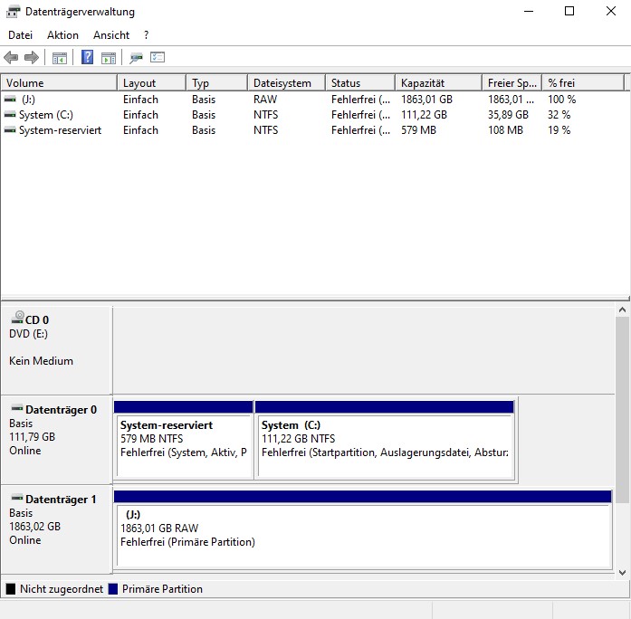

Hallo es ist eine interne HHD, Western Digital WD20EARS. Hat einen Laufwerksbuchstaben J: und wird im Bios erkannt. Allerdings sagt er beim Booten Bad Data o.ä. wenn sie angeschlossen ist.
Anbei ein Screenshot der Datenträgerverwaltung:
Habe nur gelesen, dass eine Formatierung erstmal nix löscht und so lange nichts neues drauf geschrieben wurde auch nichts verloren geht.
Sind denn so Scans von TestDisk, Wondershare etc. auch schon eine Art schreiben?
Diese CHKDSK hatte ich mal gemacht, aber dann mit /f. Hier kam dann aber das es nicht geht, da raw.

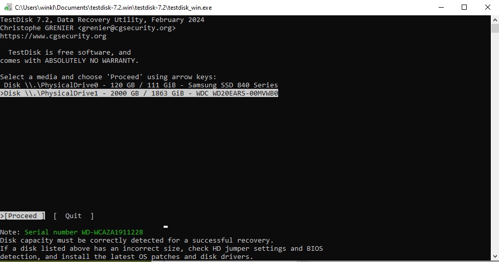

TestDisk sagt mir folgendes:
