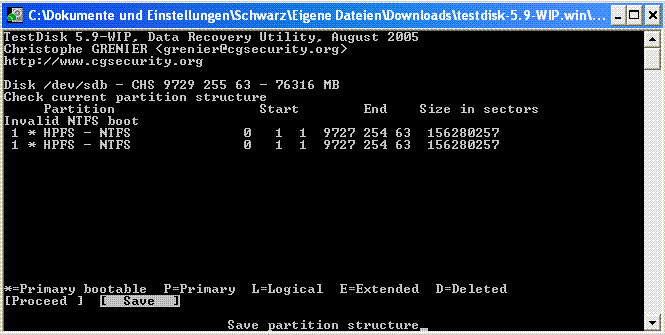

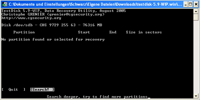

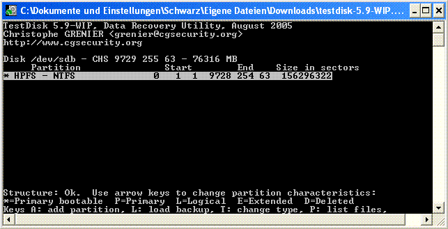

Wenn du formatieren abgebrochen hast, besteht die Möglichkeit, das du die Partition mit Testdisk wiederherstellen kannst.
Mache mal eine Diagnose mit Testdisk Version 5.9 beta um den Bootsektor und die Partitionstabelle zu prüfen.
Link dazu gibt es hier;
https://www.computerbase.de/forum/threads/hdd-diagnose-recoverytool-sammlung.58108/
Starte Testdisk, wähle deine betroffene Festplatte, bestätige bei Analyse mit Enter und setze mir einen Screenshot.
Gehe auf Save und sichere mal die Konfig mit Enter.
Setze mir danach auch einen Screenshot.
Bestätige weiter bis du zum Menü kommst wo unten steht [Quit] [Search] [Write] und gehe mit dem Pfeil auf [Search] (tiefere Suche) und lasse es laufen.
Danach auch einen Screenshot.

ich hab dateianhänge gemacht wo man die screenshots sieht
ich habe jeden schritt einzeln dokumentiert...
danke für die hilfe
mfg

Bei deinem letzten Bild fehlt mir im Fenster unten die letzte Zeile von Testdisk.
Teile nur mal kurz mit was da steht.
Steht da;
NTFS found using backupsector
oder nur
NTFS, und die Größe.
viele Grüße
Fiona
Bestätige jetzt mit Enter.
Gehe dann auf Write.
Bestätige mit Enter und y.
Jetzt sollte auch ein Menü [Boot] kommen.
Dort steht;
Boot sector
Bad
Backup boot sector
OK
Sectors are not identical
Gehe dann auf das Menü [Backup BS] und bestätige mit Enter und y.
Dadurch wird der Bootsektor (Partitionssektor) repariert.
Ansonsten beende Testdisk jeweils mit Quit und starte Windows neu.
Überprüfe deine Festplatte auf deine Daten.
Dadurch das auch dein Dateisystem beschädigt sein kann, könnte vielleicht chkdsk kommen.
Chkdsk kannst du innerhalb von 10 Sekunden durch Tastendruck abbrechen.
Teile es mit
Viele Grüße
Fiona

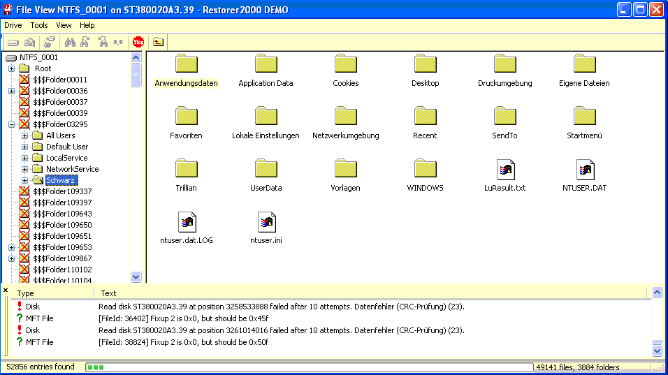

ja ok das habe ich gemacht,
es hat zwar ziemlich lange gedauert aber egal.
das mit den foldern ist zwar immer noch aber der vorteil ist dass es doch ein bisschen besser geordnet ist als früher.
eigentlich würde mir das auch schon genügen
es seiden es ginge noch besser ?

ich habe einen screenshot angefügt...
Hier ist ein Beispiel mit einer Datei die 17 GB groß ist.
https://www.computerbase.de/forum/t...a-diplomarbeit-weg.149560/page-2#post-1465542
Du hast einige Meldungen mit CRC (Cyclic Redundancy Check) das auf Speicherfehler hinweisen kann (kann Dateisystem betreffen und auch Dateien).
Die Meldung Fixup korrigiert Fehler im MFT und diese kann man hinterher wiederherstellen.
Ansonsten sieht das Ergebnis gut aus.
