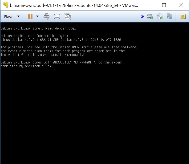

ich habe es jetzt hinbekommen vom Image zu booten.
Nachdem ich die Einstellungen gemacht habe (Don`t touch keymap, 10 (German), 0 (Continue to start x)
bleibe ich hier hängen:
Boote ein echtes Ubuntu.
