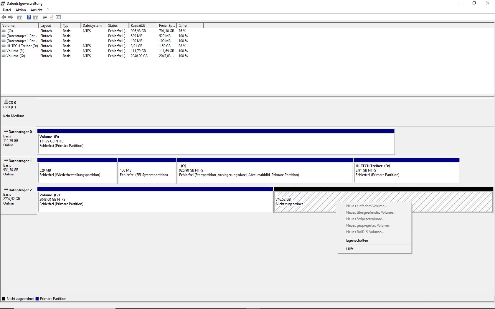

Hallo, ich wollte meine Festplatte teilen.
Und habe dann leider auf verkleinern geklickt als auf teilen, und jetzt sind von einer 3Tb festplatte 700Gb nicht mehr zu gebrauchen.
Das geht um den Datenträger 2 ich kann die ersten 2 Partition nicht vergrößern. Und mit der 3 Partition kann ich nix machen.
Kann mir einer sagen wie ich die 3 Partition verwenden kann? Oder wie ich die 1 Partition vergrößern kann?
Auf den Fotos machte ich rechten Mausklick auf den Partitionen und 1 und 2 kann ich nicht vergrößern.
Besten dank im voraus.

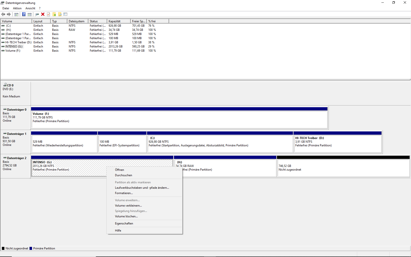

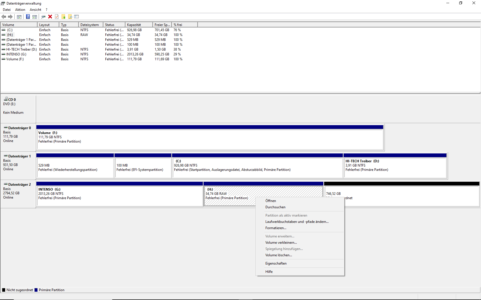

Sind auf der Platte schon Daten drauf? H sind RAW, das heißt, Du kannst es hier nicht vergrößern. Hier hilft nur löschen und neu anlegen. Oder Du wandelst es in NTFS.
Bevor Du solche Experimente machst, solltest Du die Daten auf so einer Platte immer vorher komplett sichern.
Intenso? Ist das ein externer Datentraeger? @lynch1234
Der Datentraeger 2 ist ein Basis. Mehr als 2TB am Stueck klappt wohl nicht wirklich.
Da ist eine Partition in RAW. Was ist das?
Also wenn alles komplett eine Partition sein soll, dann die RAW loeschen, den Datentraeger zu GPT und dann die erste Partition vergroessern. Das natuerlich, wenn alle Daten die auf G: sind in Sicherheit auf einem anderen Datentraeger sind.

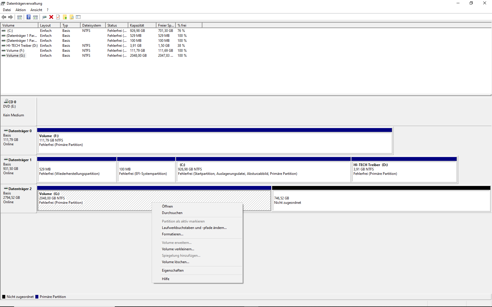

@lynch1234 Das scheint eine mit MBR partitionierte Festplatte zu sein. Dieses Format hat gewisse Limitierungen. Prüf mal ob deine Festplatte im MBR oder GPT Format partitioniert ist.
Was für ein PC und HDD sind das? Kann es sein, daß eine 2TB-Beschränkung bei deiner HW dafür verantwortlich ist?
Hi,
bei MBR ist nach 2 TB Schluss. Neue Partition sollte trotzdem gehen.
Am besten Backup machen zur Sicherheit und dann in GPT wandeln.

Was für eine dritte Partition? Der hintere Bereich ist nicht zugeordnet, da gibt es also keine Partition.

Daher ist es RAW, da Windows das Filesystem der TVs wahrscheinlich nicht unterstützt und RAW bedeutet, dass es entweder ein Windows nicht bekanntes oder defektes Filesystem ist.

Eben, bei MBR gehen nur 2TiB wenn die logische Sektorgröße 512 Byte beträgt.
