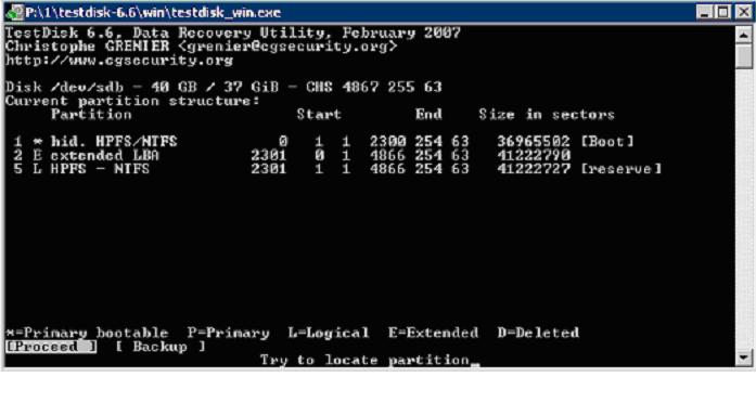

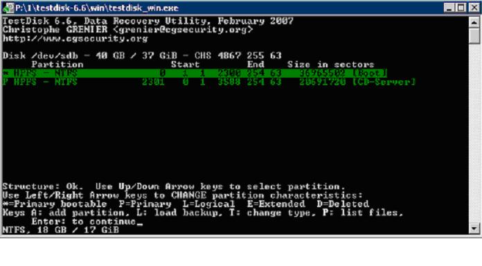

Testdiskbilder von der Platte 1 und 2 habe ich angehängt.

Überprüfe die Bootkonfiguration in BOOT US.
http://www.boot-us.de/tips_w02.htm
Setze mal die WinXP-Platte im Bios auf Boot.
Versuche mal in WinXP normal zu booten.
Die Partition sollte nicht versteckt gesetzt sein (Achte auf Hinweise bei BOOT US->Tips)
Wenn der mit Cursor hängenbleibt, sieht es vielleicht nach einem Problem mit dem Bootloader und Signatur, das der MBR gültig ist, im MBR aus.
Ziehe dann in der Wiederherstellungskonsole fixmbr und fixboot in Betracht.
Bei fixmbr bleibt die Partitionstabelle normal unberührt.
Die Startdateien wie ntldr, ntdetect.com und boot.ini müssen auf dem Laufwerk sein.
Testdisk, zeigt bei dir im Moment keine Fehler in der Partitionsstruktur an.
Mache daher dort erstmal nichts.
Teile es mit.
Viele Grüße
Fiona

BOOT US setzt normal alle anderen primären Partitionen auf versteckt!
Überprüfe das bei WinXP.
Mache es folgendermaßen;
Platte 2 abgehängt. Nur noch Platte 1 als Master mit Win XP.
Mache oder lasse es so!
Lade dir dazu das CD-ISO.
https://www.computerbase.de/downloads/systemtools/festplatten/testdisk/
Boote mit der CD und bestätige mit Enter bis nach Analyse bestätigen durch.
Direkt nach Analyse siehst du den jetzigen Status deiner Partitionstabelle.
Teile mal mit ob bei deiner WinXP-Partition etwas wie hid. HPFS\NTFS steht.
Der Status von hidden=versteckt könnte dann nach bestätigen bei Proceed und, T drücken und den Partitionstyp 07 zuzuweisen aufgehoben werden.
Ist somit erstmal nur für Diagnosezwecke.
Mache bitte nichts, was du nicht genau weißt.
Auch kann es sein, das BOOT US, wenn es das erkennt, den Staus wieder zurücksetzt.
Teile es mal mit.
Viele Grüße
Fiona
Hallo Fiona
Alles durchgeführt.
Anzeige:
* HPFS - NTFS 0 1 11 2300
E Extended LBA 2301 0 1 4866
L HPFS - NTFS 2301 1 1 4866
Kein Hidden etc. Boot US ist mittlerweile deinstalliert.
Was Nun?
Viele Grüße

Der harte Weg wäre in Testdisk im Menü Delete mal die Partitionstabelle zu löschen.
Daten sollten soweit möglich gesichert sein.
Die Festpplatte ist dann absolut leer!
Dann mit dem Testdisk CD-ISO die Partitionen erneut suchen lassen und die Partitionstabelle erneut schreiben.
Dieine WinXP-Partition muß ein Stern für primär aktiv haben.
Die andere wie gehabt.
Die zweite Festplatte sollte abgeklemmt sein.
Dann in der Wiederhwerstellungskonsole auf die WinXP-Festplatte fixmbr und fixboot ausführen.
Auch schreibt Testdisk einen MBR Code bei dem du aussuchen kannst, mit welcher Partition du booten kannst.
Infos;
https://www.computerbase.de/forum/threads/nach-partitionswiederherstellung-fehler-1234f.252145/
Dieses wäre nur im Fall interessant.
Mache dort nichts leichtsinnig!
Dabei geht es nur darum, um eine Modifizierung von BOOT US des MBR's auszuschließen, das solche Inkompatibilitäten vielleicht verursachen könnte.
Auf eigenes Risiko!
Viele Grüße
Fiona
Egal was ich mache, Win XP booten, Wiederherstellungskonsole starten bzw. von CD starten, immer der gleiche Ablauf.
Er bootet, bleibt aber mit schwarzem Schirm und blinkendem Cursor stehen.
Habe den MBR auf Weisung Fiona neu geschrieben. Win XP ging zwar weiterhin nicht, aber die Wiederherstellungskonsole lief danach und er bootete normal von der CD.
Habe Win XP mit "Reparatur" neu aufgespielt und es läuft wieder.
Was die Ursache war, das ein "Bit" im MBR sich verschoben hat, keine Ahnung.
:) Auf jeden Fall vielen Dank an Fiona.:)
