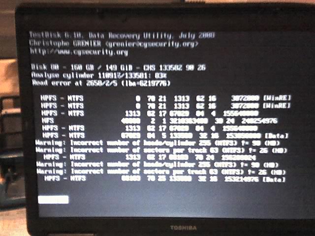

hab' jetzt "erstmal folgendes gemacht";
ich hab' die Bilder(im Anhang) in der Reihenfolge des Geschehens aufgenommen und benannt.
Hoffe, du kannst sie erkennen,
Viele Grüße

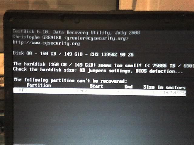

stehe zur Zeit etwas auf dem Schlauch, sprich;weiß nicht genau,was ich machen soll.
Ich hab' noch einmal die Analyse laufen lassen(Bilder muß ich über ein anderen PC hochladen).
Wenn möglich, werde ich die FP auch ohne Datenrettung löschen und neu partitionieren.

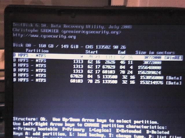

Markiere mal nach Deeper Search deine gefundenen Partitionen nacheinander und drücke p ob deine Daten oder eine Fehlermeldung angezeigt wird.
Nenne mir explizit nur die Partitionen auf denen deine Daten angezeigt werden.
Genau diese sollten für eine Wiederherstellung gesetzt werden.
Teile mal mit, ob deine erste Partition eine Recovery-Partition ist.

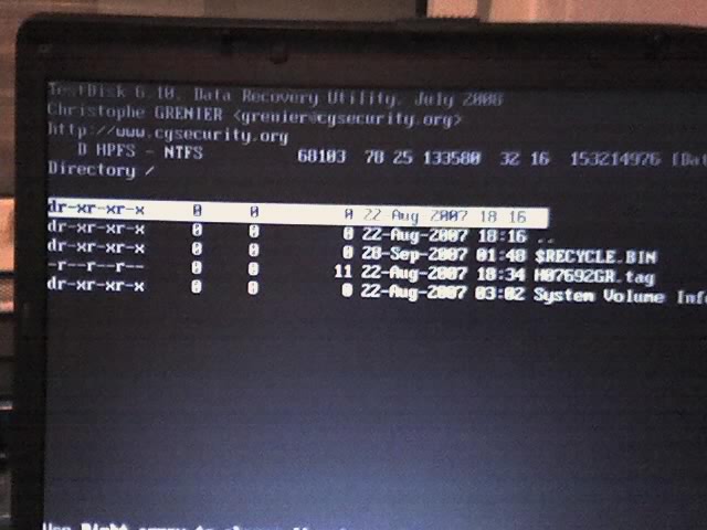

Hier noch ein paar Bilder, was ich heute lesen konnte.

Ich brauche den Screen nach Analyse, wegen deinen jetzigen Zustand deiner Partitionstabelle.
Auch wird die erste Partition als WinRE mit den richtigen Partitionstyp erkannt.
Der Partitiontyp sollte richtig erkannt werden, da der richtig zugewiesen werden muß.
Für eine weitere Nutzung ist der Intel-Standard mit 255 Heads und 63 Sektoren wichtig.
Ansonsten kann es später wieder zu Probleme kommen.
Daher ändere die Geometrie wieder auf 255 Heads und 63 Sektoren.
Führe die tiefere Suche Deeper Search dann aus.
Markiere wie im letzten Post beschrieben deine Partitionen und teile dann mit, auf welchen Partitionen sich deine Daten befinden.
Wenn die Partitionen direkt wiederhergestellt werden, wird auch die richtige Geometrie geschrieben und sollte dann passen.
Windows alleine, würde die jetzige falsche nicht-Standard-Geometrie benutzen.
Es können dann Daten gesichert weren und die Festplatte wieder im Fall neu eingerichtet.
Nur wenn Notwendig.
Teile es mit.

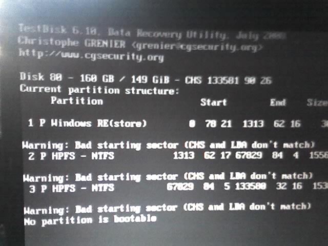

Hi Fiona,
ich hab' die Geometrie auf 255 head und 63 cylinder gesetzt und deepscan durchlaufen lassen. Nach dem deepscan zeigt testdisk alle Partitionen al "D",gelöscht an.
Wie soll ich die WinRe Partition auf "P" stellen, denn wenn ich auf Continue schalte,
steht:"Keine Patition zum ändern gefunden oder ausgewählt".
P.S. Ich benutze Testdisk 6.10,habe gestern Nacht gelesen das du in dieser Version einen Bug
vermutest?
P.P.S. Incorrect number of Heads/cylinder,Incorrect number of sectors per track, hat das eventuell
mit Vista zu tun?
Bei dem Bug, handelt es sich bestimmt um eine ältere beta- Version.
Christophe Grenier würde nie ein instabile Version freigeben.
Auch in der neuen beta 6.11 sind neue Features verfügbar.
Hatte aber auf die stabile Version 6.10 aufgesetzt, so das mir jetzt im Moment keine Fehler bekannt sind.
mit Vista zu tun?
Ja hat mit Vista zu tun!
Vista arbeitet nicht mehr Intel Standard, sondern richtet Partitionen an Megabyte-Grenzen aus.
Daher, wenn du bei Analyse bestätigst, zeigt es deine gegenwärtige Struktur nach Intel an und kann die Meldung verursachen.
Erst wenn du bei Quick Search bestätigst, kommt der Hinweis, ob nach Vista-Partitionen gesucht werden soll.

Da Vista-Partitionen nicht an Cylindergrenzen ausgerichtet sind, kannst du primäre und logische Laufwerke nicht unterscheiden.
Faustregel ist: Im Fall Vista erstellt in der Datenträgerverwaltung immer nur bis zu drei primäre Partitionen und die vierte ist eine erweiterte Partition für logische Laufwerke.
Nur über Diskpart könntest du eine vierte primäre Partition erstellen?
Daher setze bei unter Vista erstellte Partitionen immer die ersten 3 auf Primär und die Vierte auf L für logisches Laufwerk.
Um die erweiterte Partition brauchst du dich nicht kümmern, da Testdisk diese wenn du bei Write bestätigst selber setzt.
Die Aktion für deine WinRE habe ich dir gesetzt.
Eine folgende Windows-Start-Partition sollte dann auf Stern für aktiv gesetzt werden.
Es darf auf einer Platte immer nur eine Partition aktiv sein!
Andere entsprechend auf P für nur primär oder L für logische Laufwerk.
Viele Grüße
Fiona

Ich hab' nun die WinRe Partition auf P gestellt,vorher die Heads auf 255 und die Cylinder auf 63. Nach Eingabe "T" hab' ich 27(du hattest dort einen Schreibfehler mit 25)eigegeben und bestätigt,nach Anzeige "you have to reboot" neu gestartet und die Anzeige auf dem Photo
bekommen.
Hab' ich etwas überlesen?
Sorry, ja, muß 27 (werde es mkorrigieren, nicht das es noch jemand probiert) sein!
Die Geometrie stimmt nicht?
So als hätte es die gespeicherten Einstellungen von Testdisk bei Write gar nicht mitgenommen.
Die BootCD hat amerikanische Tastatur.
Daher sind y und z vertauscht.
Hattest du bei Write mit Eingabe und z bestätigt?
Gruß Fiona
Ja,
hab' ich berücksichtigt. Ja, die Heads sind wieder auf 90 und die cylinder auf 26 gesetzt,genau wie vorher. Mache gerad' einen neuen deepscan und er zeigt jetzt 2 identische WinRe-Partitionen an.Auffallend viele Lesefehler in den cylindern bis ca.2000.Danach läuft
die Analyse recht flott duch
