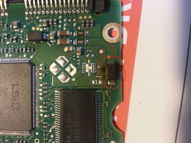

meine festplatte controller raucht.
Ich habe kein zugriff auf meine daten mehr!!!
Sobald ich meine Festplatte ( Seagate Barracuda 1500 GB) an strom anschliesse, fängt an der controller zu rauchen.
Auf die Festplattem sind meine ganze Hochzeitbilder drauf :-((.
Was kann ich jetzt machen?
Gibs als ersatz teil nur der controller oder wie soll ich vorgehen?
Freundliche Grüße Maurizio

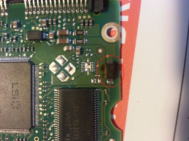

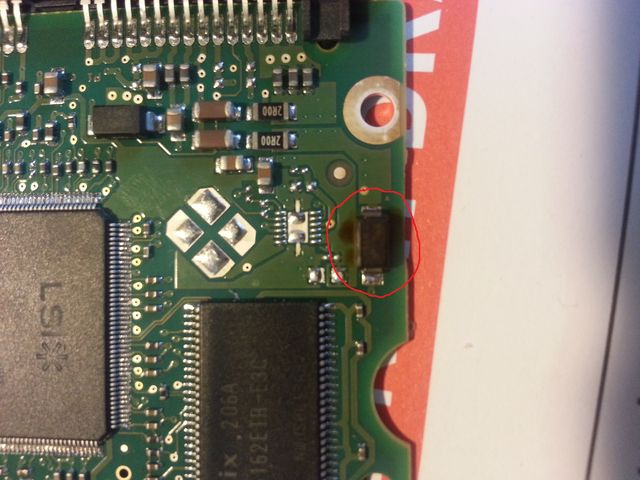

Der rauch kommt von die Platine und nicht von Motorr!!!
Wenn ich Strom Aschliesse dann fängt an der rot eingekreiste teil zu Rauchen.
Die Festplatte ist extern.

Es wäre eine ungeahnte Hilfe, wenn Du von der Oberseite der Platte die genaue Bezeichnung abzulesen imstande wärst und das hier kundtun könntest.
Welches der Teile raucht denn nun? Siehe 2.Bild hier

Das ist eine TVS-Diode. Die raucht, weil sie ihr Leben geopfert hat, weil eine falsche Spannung oder verkehrte Polung an der Platte anlag.
Der rot eigekreiste teil raucht!
Die festplatte ist eine Seagate Barracuda 1500 GB
S/N: 5yd8stfn
ST1500DL003
P/N: 9VT16L-517
Auf der controller steht: 100617465 Rev B
Wird wohl der übliche Fehler gewesen sein - Statt Netzteil der Externen(12V) das von einem Notebook(19V) eingestöpselt und puff!!!
Das ist eine Schutzdiode für Überspannungen bzw. Verpolung - hält aber nur ein paar Millisekunden durch und anschließend geht die Diode kaputt. Deshalb leitet diese in deinem Fall nun dauerhaft den Strom und verursacht einen Kurzschluss. Die Diode kann gefahrlos entfernt werden, danach darf aber auf keinen Fall eine Überspannung oder Verpolung an die HDD kommen.

Danke Simpson474!!!
Habe Schutzdiode entfernt und alles Funktioniert!
Danke Danke Danke!!!
Bist du ein Engel.
