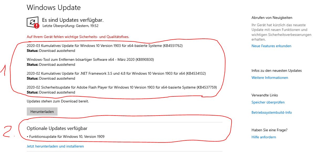

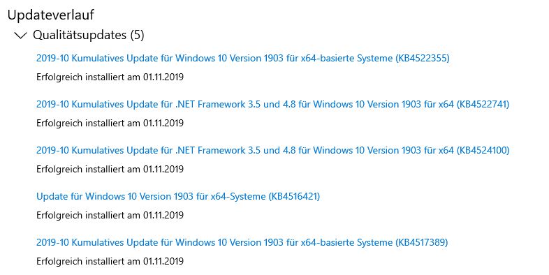

ich habe ubuntu auf einem stick installiert (mit rufus) und live gestartet , also nicht installiert ...noch schlimmer als unter win10 da liessen sich teilweise grössere ordner nicht aufmachen, also in der sateistrucktur noch höher als die eigentloichen kaputten ordner unter win...
mittlerweile weiss ich gar nicht mehr welche win updates ich noch installieren soll und welche nicht...
was meint ihr ?
