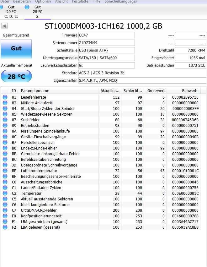

O.k. Dann kaufe ich mir am besten mal einen im Media Markt. Danke nochmals. Ich muss jetzt leider auf die Arbeit und habe heute daher eh keine Zeit mehr ich melde mich dann morgen noch mal mit dem Adapter !
Was für ein Rechner ist es denn überhaupt? Hast Du mal die Kabel geprüft? Wenn Du Dir einen USB Gehäuse oder eine Dockingstation gekauft hast, dann booten den PC mit der alten Platte, klemme die neue über USB an und starte mal CrystalDiskInfo. Die Portable Standard Edition reicht und ist frei von Werbung, einfach auf den Link der Portable klicken, warten bis die zip Datein automatisch downgeloaded wird, die zip speichern und irgendwohin komplett entpacken, dann DiskInfo.exe dort starten. Danach poste den Screenshot für die USB Platte, ziehe aber bitte das Fenster soweit auf, dass alle Attribute und auch die Rohwerte vollständig sichtbar sind.
Übrigens würde ich bzgl. der Daten auf der Platte jetzt nicht mehr von Sichern sondern klar von Retten reden, denn Sichern tut man die Daten bevor es Probleme gibt und auch vor allem regelmäßig auf ein Medium welches in einem anderen Gehäuse steckt, wie einer USB Platte die nur und extra dafür da ist, einem NAS oder in der Cloud. Sichern bedeutet Backups anlegen, also die Daten kopieren und Original sowie die Backupkopie zu behalten und nicht eines wieder zu löschen oder die Daten zu verschieben, um z.B. auf der internen Platte Platz zu schaffen, dann hat man eine Auslagerung der Daten, keine Sicherung und damit auch keine Sicherheit, sondern nur eine Verlagerung des Risikos!
Das ist der Bericht des Programms
(2) ST1000DM003-1CH162
Enclosure : ST1000DM 003-1CH162 USB Device (V=152D, P=2338, jm1) - st
Model : ST1000DM003-1CH162
Firmware : CC47
Serial Number : Z1D734M4
Disk Size : 1000,2 GB (8,4/137,4/1000,2/1000,1)
Buffer Size : Unbekannt
Queue Depth : 32
# of Sectors : 1953525168
Rotation Rate : 7200 RPM
Interface : USB (Serial ATA)
Major Version : ACS-2
Minor Version : ACS-3 Revision 3b
Transfer Mode : SATA/150 | SATA/600
Power On Hours : 1873 Std.
Power On Count : 1035 mal
Temperature : 16 C (60 F)
Health Status : Gut
Features : S.M.A.R.T., APM, 48bit LBA, NCQ
APM Level : 8080h [ON]
AAM Level : ----
-- S.M.A.R.T. --------------------------------------------------------------
ID Cur Wor Thr RawValues(6) Attribute Name
01 112 _99 __6 000002B95730 Lesefehlerrate
03 _97 _97 __0 000000000000 Mittlere Anlaufzeit
04 100 100 _20 0000000003EF Start/Stopp-Zyklen der Spindel
05 100 100 _10 000000000000 Wiederzugewiesene Sektoren
07 _80 _60 _30 0000063A6D69 Suchfehler
09 _98 _98 __0 000000000751 Betriebsstunden
0A 100 100 _97 000000000000 Misslungene Spindelanläufe
0C _99 _99 _20 00000000040B Geräte-Einschaltvorgänge
B7 100 100 __0 000000000000 Herstellerspezifisch
B8 100 100 _99 000000000000 Ende-zu-Ende-Fehler
BB 100 100 __0 000000000000 Gemeldete unkorrigierbare Fehler
BC 100 100 __0 000000000000 Befehlszeitüberschreitung
BD 100 100 __0 000000000000 Übergeordnete Schreibvorgänge
BE _84 _56 _45 000010100010 Luftstromtemperatur
BF 100 100 __0 000000000000 Beschleunigungssensor-Fehlerrate
C0 100 100 __0 000000000046 Ausschaltungsabbrüche
C1 100 100 __0 000000000756 Laden/Entladen-Zyklen
C2 _16 _44 __0 000E00000010 Temperatur
C5 100 100 __0 000000000000 Aktuell ausstehende Sektoren
C6 100 100 __0 000000000000 Nicht korrigierbare Sektoren
C7 200 200 __0 000000000000 UltraDMA-CRC-Fehler
F0 100 253 __0 56FA00000788 Kopfpositionierungszeit
F1 100 253 __0 0003A44AC717 LBA geschrieben (gesamt)
F2 100 253 __0 0005919A8930 LBA gelesen (gesamt)

Defekte Platte Seagate ST1000DM 003-1CH162 (1000GB)
Unbenannt.JPG Hier nochmal der Screenshot
Die Seagate ist absolut in Ordnung, da gibt es kein Problem und es gibt und gab auch nie ein Problem mit dem Datenkabel. Ziehe mal die beiden optischen Laufwerke ab und schau ob es dann besser ist, wenn die ein Problem mit dem SATA Kabel haben, kann es schon zu derartigen Problemen führen, nur unterstützen die leider keine S.M.A.R.T. Werte und man kann das nicht so leicht erkennen wie bei HDDs oder den meisten SSDs.
Wenn Windows die Platte erst formatieren möchte, ist das Filesystem beschädigt. Da würde man formatieren und danach die wichtigen Daten aus dem Backup wiederherstellen, welches Du leider nicht hast. Also solltest Du nicht formatieren und musst mit einem Recoverytool wie Testdisk, Recuva oder den kommerziellen Tools die wichtigen Daten von der Platte retten, indem Du sie auf eine andere Platte kopierst, ein In-Place-Repair versucht man allenfalls nachdem man alles kopiert hat, da dabei auch Daten zerstört werden können, die man sonst noch hätte retten können.
Ok wenn der Zustand der Platte "gut" ist, ist das ja schon mal was... Ich habe auch probiert mein Laufwerk ab zu klemmen und es auch schon mit anderen Kabeln probiert, aber leider ohne Erfolg. Aber dadurch, dass anscheinend das Filesystem beschädigt ist, kann die Platte ja logischerweise gar nicht das System hochfahren oder?
Wie ist das mit den von dir vorgeschlagenen Tools. Sind das reine Leseprogramme oder kann ich durch deren Einsatz an der Platte schaden anrichten?
Interessehalber bin ich neugierig warum so ein Filesystem einfach mal nicht mehr funktioniert? Vielleicht kannst du mir die Frage ja auch noch beantworten :)
LG Nino
Kannst die Platte auch mit "chkdsk" auf Fehler untersuchen dazu die Win DVD rein und in der Kommandozeile o.Eingabeaufforderung eingeben.
Der Rohwert von Attribut C7 ist 0, es hat also nie ein Problem mit dem SATA Datenkabel gegeben und daher kann ein Wechsel des Kabel auch keine Besserung bringen.
So ist es, die Datenstrukturen auf der Platte sind das Problem, nicht die Platte selbst.
Man kann zumindest mit Testdisk auch ein In-Place-Repair machen, also auch Schaden anrichten, aber das muss man mit Absicht tun, von sich aus schreibt es nichts auf die Platte.
Das kann verschiedene Ursachen haben, meist liegt es daran, dass noch Metadaten des Filesystems im Schreibcache der Platte oder von Windows standen, als ein Stromausfall passiert ist, also z.B. auch der Rechner hart ausgeschaltet wurde oder Windows abgestützt ist. Dagegen ist NTFS als Journaling Filesystem recht immun, aber eben nicht zu 100% und erst recht nicht, wenn man das von Windows veranlasste Leeren des Schreibcaches deaktiviert hat.
Davon würde ich abraten, denn chkdsk ist kein Datenrettungstool, sondern versucht nur irgendwie das Filesystem gerade zu ziehen und wirft dabei gnadenlos über Board was im Wege zu sein scheint. Wenn man noch Daten retten will, dann wäre das nach dem Kopieren aus dem Recovery Tool heraus bestenfalls die zweite Maßnahme, da chkdsk immer ein In-Place-Repair ist.
