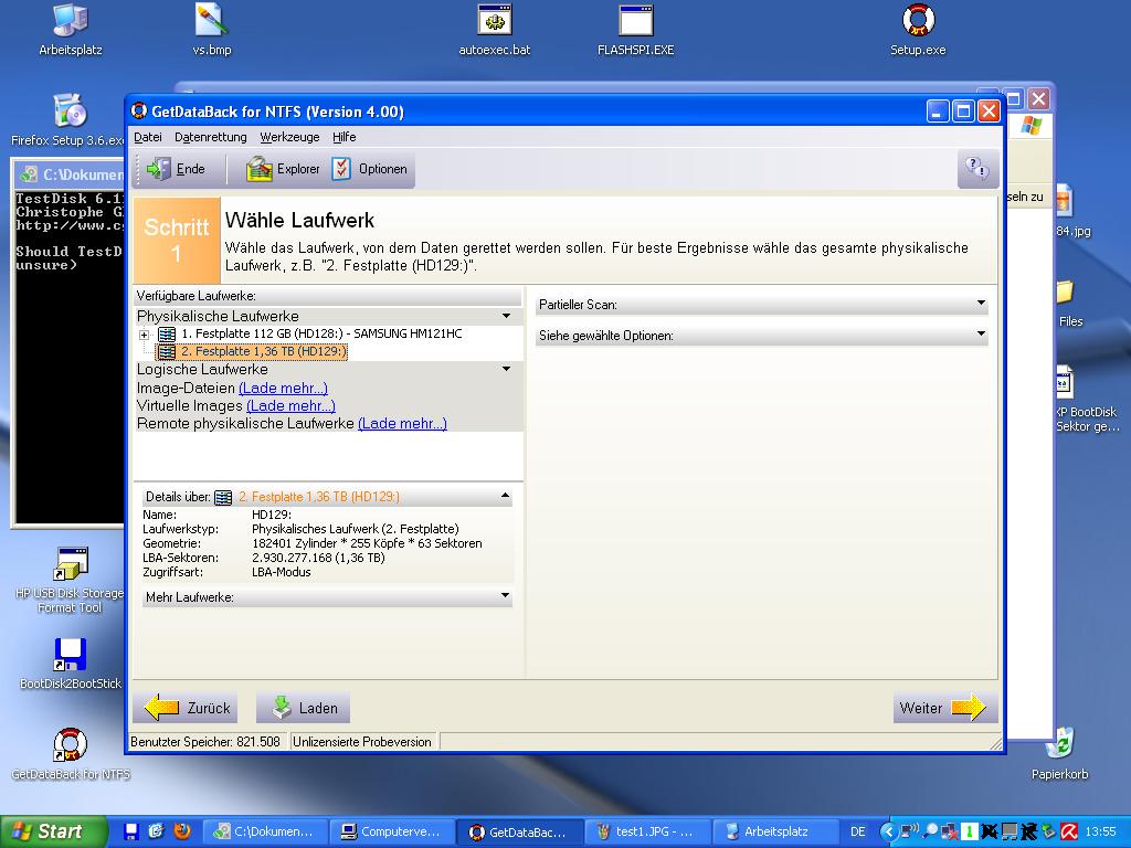

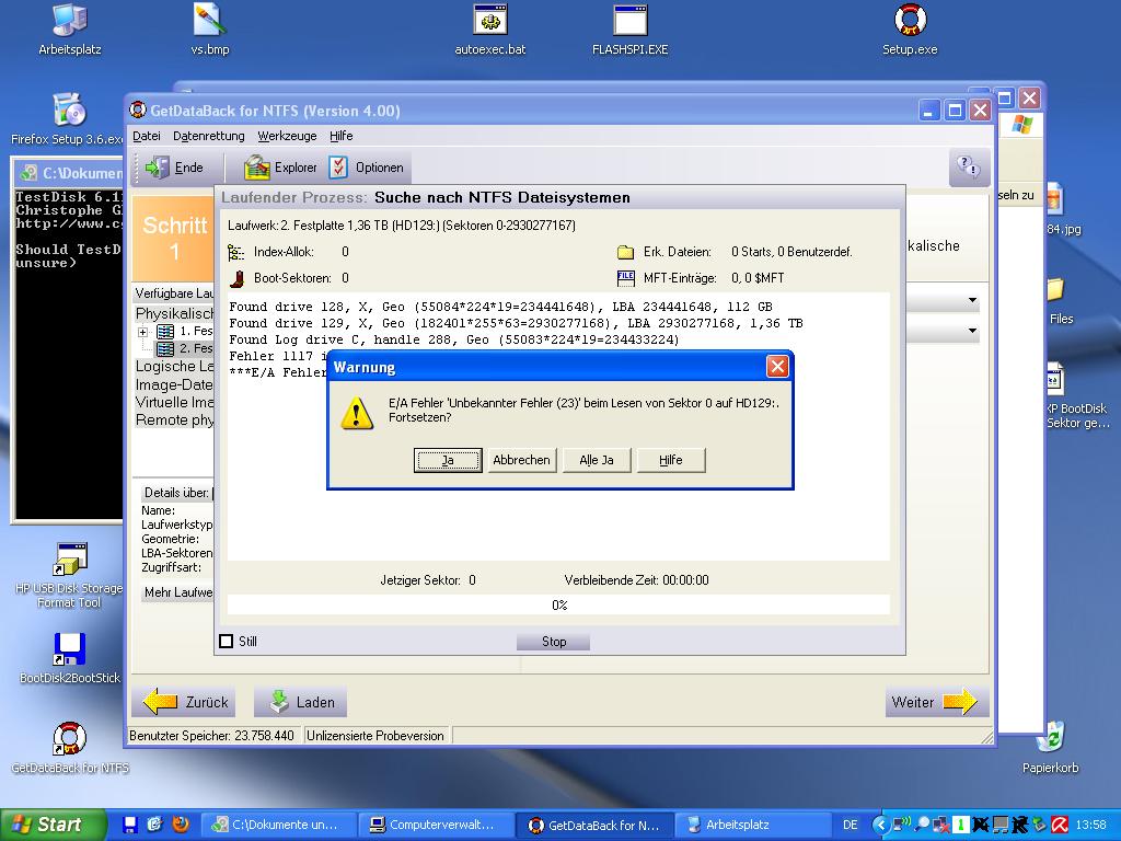

GetDataBack erkennt zwar die Festplatte und das Dateisystem aber wenn ich darauf zugreifen will scheint die Platte leer zur sein.

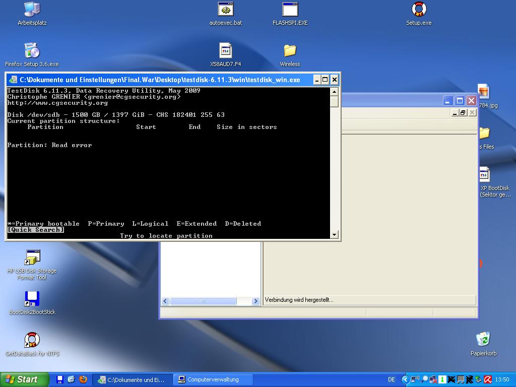

Testdisk zeigt mir auch die verlorene Partition an, jedoch gibt es dann einen Fehler aus.
Ich kann dann nichts weiteres tun als TestDisk zu beenden.

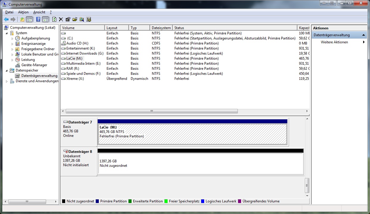

Screenshot Datenträgerverwaltung?

4. Testdisk gibt den Fehler Read Error an. Bereits bei Sektor 0.
Die Screenshots kommen alle vom Laptop, da Testdisk und GetDataBack am Desktop ewig brauchen um Listen zu erstellen. (Nur wenn die WD 1,5TB angeschlossen ist- die Platte ist extrem langsam.https://www.computerbase.de/forum/threads/externe-festplatte-sehr-langsam.694939/).

Dass bei der schon bisherigen mickrigen Geschwindigkeit runter bis auf 0,8MB/s ein GetDataBack scan dann Wochen dauern kann, während die Platte dabei wohl mittendrin verrecken wird, ist gut möglich.
Ich seh die einzig vernünftige Chance darin, mit einer rescue_CD die Daten per ddrescue auf eine andere 1,5TB Platte zu saugen und dann von der mit GetDataBack oder wasimmer die Rettung der Dateien drauf zu versuchen.
