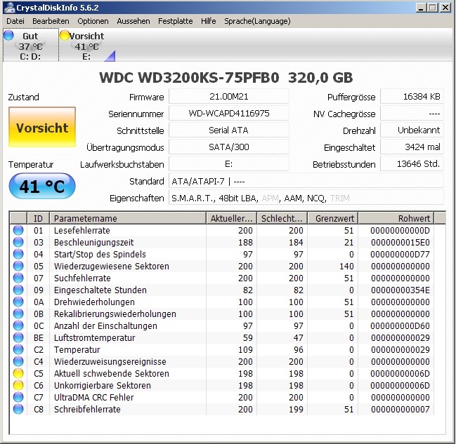

anbei der Screen
Edit: Wenn ich das richtig verstanden habe, sind 200 Sektoren futsch, und schenibar genau die wichtigen zum Zugriff?
Sichere die Daten, dannach die Platte einmal vollständig Überschreiben, es gibt 109 nicht lesbare Sektoren, ob die durch Reservesektoren ersetzt werden müssen zeigt sich nach dem nächsten Beschreiben derselben.

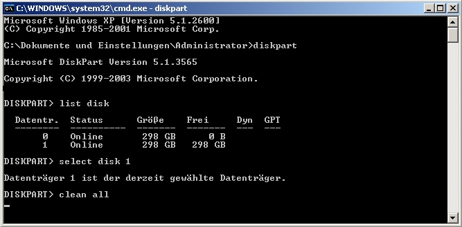

Mit diskpart hat auch alles geklappt, allerdings: der "clean all"-Befehl startet, der Cursor blinkt....und es passiert nichts, 5 lange Stunden lang.
Im Windows Explorer wird die Platte nicht mehr angezeigt.
In der Computerverwaltung steht die Platte als "nicht initialisiert".
CrystalDiskInfo zeigt mir exakt dasselbe Bild wie oben an, mit denselben Werten.
Wie kann ich raus kriegen, ob das Ding kaputt ist?
In der Datenträgerverwaltung rechtsklick auf disk x und online klicken, funktioniert das nicht entsorgen.
Das hatte ich probiert, und es funktioniert.
Nur dauert der Zugriff weiterhin 10 Sek.
Und ich hätte erwartet, das diskpart irgendwann mit einer Meldung aufwartet: beendet/abgeschlossen.
Ohne das eine "Reparatur" erfolgt, bzw. die Ergebnisse mit Crystal Disk Info besser aussehen, sollte ich die wohl nicht verwenden.
Gibt es Tools für Sektoranalysen o.ä.? Um die bisherigen Analysen zu verfeinern, denn bisher weiß ich immer noch nicht genau was mit der Platte los ist.

Hattest Du Diskpart dann dannn abgebrochen? Bei 109 schwebenden Sektoren kann es natürlich auch mal länger dauern, denn beim Schreiben von jedem einzelnen sollte der Controller nun die Sektor auch prüfen und diesen ggf. ersetzen.

Ja, ich habe Diskpart abgebrochen (abbrechen müssen). Es war ja nicht einmal ein Status erkennbar, z.B. eine Prozentanzeige.
Also werde ich nochmal Diskpart probieren, und anschließend mit CrystalDisk prüfen. Wenn die Sektoren immer noch schweben (oder Diskpart erneut nicht durchläuft), werde ich H2TestW ausprobieren.
Jetzt würde ich Diskpart mal weglassen, die Platte partitionieren, formatieren und einfach mit h2testw prüfen. Dann hast Du eine Fortschrittsanzeige und wird auch gleich allen wieder eingelesen.
So, gestern nochmal 10 Stunden Diskpart laufen lassen, wieder nur bis zum blinkenden Cursor gekommen. Diskpart.jpg

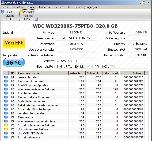

Dafür hat sich bei CrystalDiskInfo ein wenig getan (bei den gelben Einträgen).

Die Platte ist wohl bedient, die Fehler haben sich weiter erhöht:
C5 Schwebende Sektoren: vorher 109, jetzt 272
=Sektoren die bei einer Abfrage nicht gelesen werden konnten
C6 Unkorrigierb. Sektoren: vorher 109, jetzt 387
Sektoren die bei einem Selbsttest nicht gelesen werden konnten
C8 Schreibfehler: vorher 7, jetzt 95
Es fand keine Wiederzuweisung statt, hier könnte die Platte endgültig defekt sein.

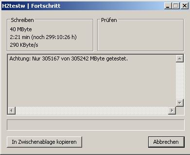

Beim H2TestW kommt mir die Schreibgeschwindigkeit extrem niedrig vor:
Das würde dann noch ein paar Tage laufen :-)
Bei den vielen Fehler und schwebenden Sektoren kein Wunder. Ich stimme da der Diagnose von Inzersdorfer zu und damit ist die Frage dieses Threads wohl mit JA zu beantworten. Du kannst ja mal h2testw weiter laufen lassen um zu sehen was passiert (und ggf. möglichst alles zu überschreiben was drauf war bevor Du sie u.U. einschickst, wenn noch Garantie drauf ist) und dann noch einen CDI Screen posten, vielleicht kommt es ja doch noch zu Wiederzuweisungsereignissen, aber wichtige Daten würde ich der nicht mehr anvertrauen.
Inzersdorfer, hast Du eine Ahnung warum die Platte keine Wiederzuweisungen macht, obwohl sie doch noch keine gemacht hat, die also Reservesektoren also noch verfügbar sein sollten? Das habe ich auch schon bei anderen Platte immer wieder mal gesehen.

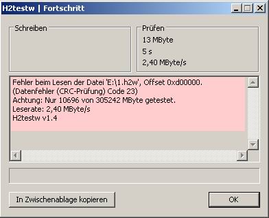

Gut, dann wars das jetzt mit testen...
Hier die Meldung vom H2TESTW, direkt vom anfang (hab das Schreiben nach 10 GB abgebrochen):
