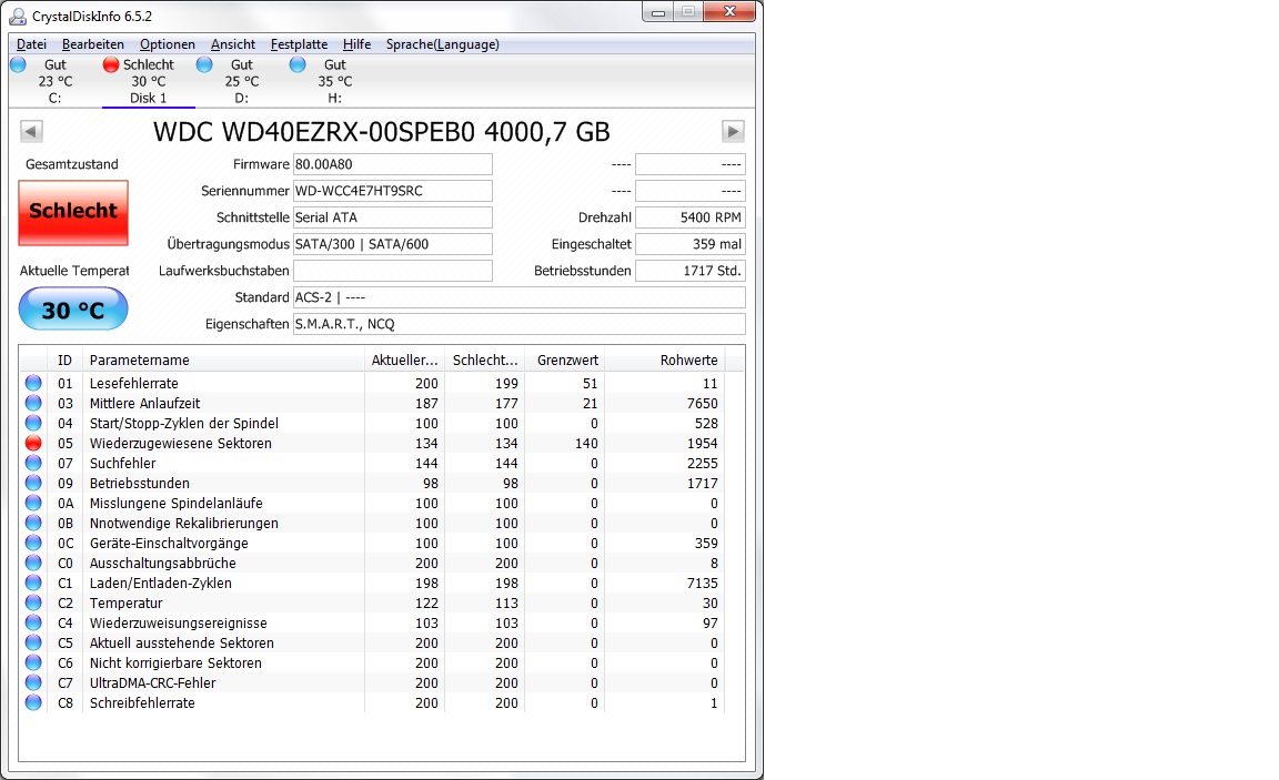

habe eine Western Digital WD40EZRX Caviar Green interne-Festplatte 4TB. Seit gestern warnt Windows 7 mich, dass ein Festplattenfehler aufgetreten ist. Seitdem kann ich nicht mehr auf die Festplatte zugreifen.
Habe von ChrystalDisk mal ein Screenshot gemacht. Festplatte hatte ich im Dezember 2014 gekauft. Meint ihr ich bekomme da noch was zurück? Wie komme ich am besten an die Daten und wie gehe ich Schritt für Schritt vor?
In der Computerverwaltung wird sie mir als nicht zugeordnet und nicht initialisiert ausgewiesen. Kann ich die Festplatte einfach initialisieren und zuordnen oder sind dann die Daten weg?
Im Explorer sehe ich die Platte noch, auch die erste Ordnerebene. Aber ein Zugriff ist nicht möglich.
Danke für erste Hinweise.

Schlecht - die allerhöchste Warnstufe.
Die ist wohl hinüber.
Gewährleistung ist da sicher noch drauf und Du hast hoffentlich eine Datensicherung.
Normalerweise solle ein Laufwerksbuchstabe vergeben sein - ist dem nicht so?

Vielleicht ist es ja immerhin möglich, noch ein Image zu erstellen, um die Daten zu retten. Aber an sich deuten derartige Fehler immer daraufhin, dass sich die Platte langsam aber sicher verabschiedet.
Ich finde es eine Sauerei wenn Leute Bilder von ihren SMART werten posten, aber es nicht auf die Reihe bekommen
die Rohwerte auf decimal zu stellen :vernaschen:
Option --> Erweiterte Option --> Rohwerte --> 10[DEC]
So habe jetzt mal meine "Sauerei" behoben und angepasst.

Hallo corner,
Leider brauchst du eine Ersatzplatte, da auf dieser zu viele fehlerhafte Sektoren gefunden werden. Hast du es geschafft, die Daten auf einen anderen Datenträger zu speichern? Wenn noch nicht, dann könntest du mit einer Linux Live-CD versuchen. Hier findest du mehr Information darüber: http://www.pcwelt.de/ratgeber/Wie_Ubuntu_Ihren_PC_retten_kann-Ratgeber_Linux-8703127.html
