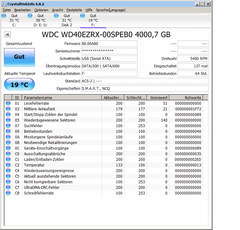

Das Programm CDI meldet übrigens nichts Auffälliges, ist ja wohl auch kein Hardwarefehler.

Einen Screenshot von CDI bringe ich noch, auch die langsame Formatierung werde ich machen, 4 TB.

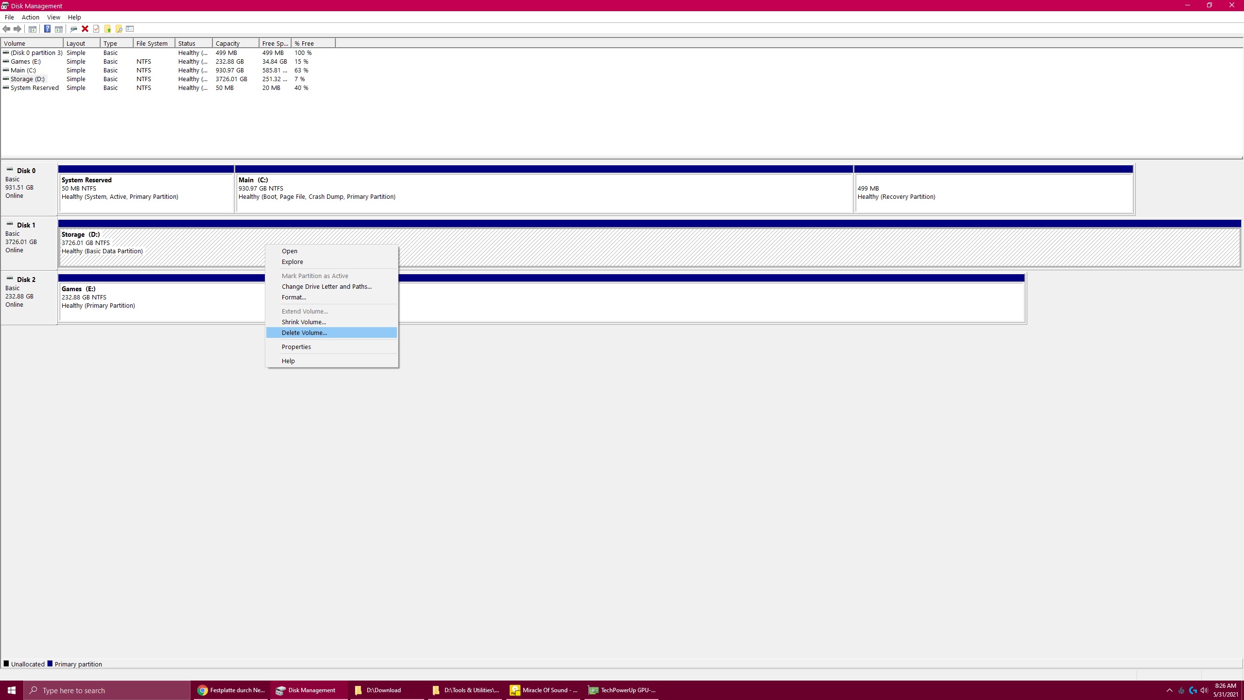

delete --> create --> format ... s.u.
funzt nicht?
