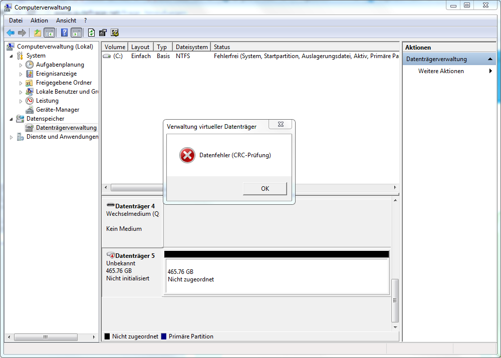

Ich habe hier eine Festplatte (Seagate 500GB SATA).
Wenn ich die Festplatte in ein externes Gehäuse gebe und in die Datenträgerveraltung gehe, und dort die Platte initalisieren möchte (egal ob MBR oder GPT) bekomme ich immer die Meldung CRC-Prüfung (siehe Anhang).
Ich vermute dass die Festplatte vorher in einem Raid-System oder mit Passwort geschützt wurde.
Es ist aber nicht bekannt welches Raid-System verwendet wurde oder auch das Passwort.
Kann man dies irgendwie umgehen und neu konfigurieren bzw. dann formatieren?
Vielen Dank für jede Antwort.

CRC ist eine Fehlerprüfung ...
Crystal Disk Info und auslesen der Smart werte kann was bringen.
Wenn die Platte in einem RAID-System drin war, kann es sein dass Meta-Informationen darüber auf der Platte gespeichert sind. Diese können eine Weiterverwendung verhindern solange das RAID nicht aufgelöst und die Metainformationen entfernt wurden.
Wüsste jetzt aber grad kein Tool womit man diese Infos nachträglich löschen könnte.
Glaube eher nicht an ein RAID.
Wie in #2, mach einen Screenshot von CrystalDiskInfo. Stell hier rein, aber auf voller Fenstergröße mit allen Werten. Kann auch sein, dass sie eh schon als Defekt deklariert wird.
Eine Festplatte mit 512 Byte Sektoren, die in ein Gehäuse gesetzt wurde, dessen Controller 4 K Sektoren erwartet?

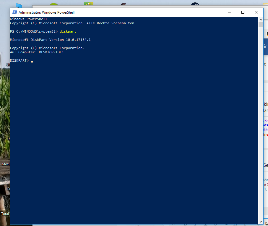

evtl mit powerShell /als Admin (diskpart /Clean), natürlich die richtige Platte auswählen- löschen

Wie kann ich mit Diskpart die richtige Festplatte auswählen bzw. wie kann ich die HDD über CMD löschen?
Vielen Dank
Wenn das Problem nur ist das die mal in einem RAID gelaufen ist und die Metadaten des RAIDs somit den Fehler verursachen, dann ja. Ist aber ein Userpasswort gesetzt, so wird Diskpart kein CLEAN ausführen können, da bei Platten mit gesetzten User Passwort alle Schreib- und Lesebefehle mit einem Fehler beantwortet und nicht ausgeführt werden, bis sie mit dem korrekten Passwort entsperrt wurden. Da Windows oft nicht den korrekten Fehler wiedergibt, könnte ich mir dies durchaus vorstellen, zumal ja die Platte auch korrekt erkannt und die S.M.A.R.T. Werte (also die Device Ident Daten) ausgelesen werden können, was auch bei einem gesperrten Laufwerk möglich ist.
