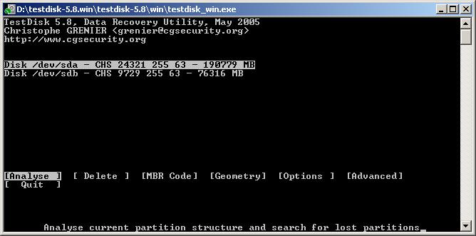

Lade dir mal Testdisk Version 5.8.
Link dazu gibt es hier;
https://www.computerbase.de/forum/threads/hdd-diagnose-recoverytool-sammlung.58108/
Starte Testdisk bestätige bei Analyse mit Enter und setze mir einen Screenshot.

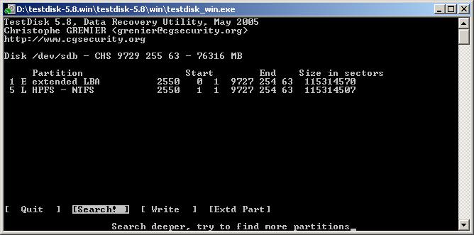

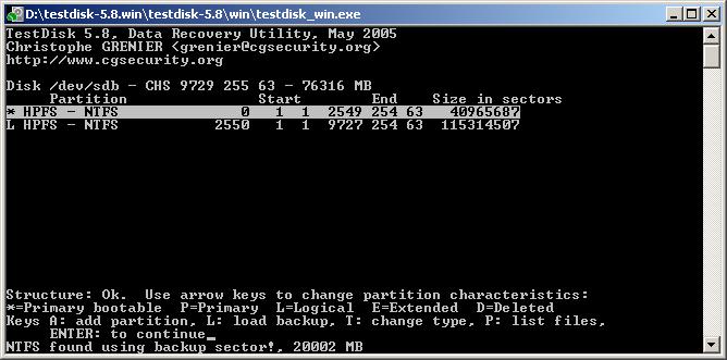

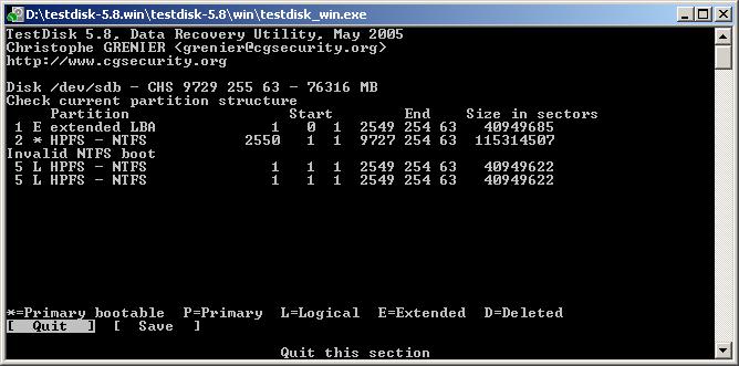

Auf deinem zweiten Bild werden die Partitionen angezeigt.
Die Struktur ist verkehrt.
Die Partition von Cylinder 2550-9727 hat eine Geometrie wie ein logisches Laufwerk ist aber ist auf primär aktiv gesetzt.
Ist ein Fehler.
Die Partition von Cylinder 1-2549 ist ein logisches Laufwerk und wird doppelt gelistet.
Kann auch mit dem Bootsektor (Partitionsektor) zusammenhängen.
Auch die Reihenfolge stimmt nicht.
Bestätige jetzt bitte bei Search mit Enter und lasse es laufen.

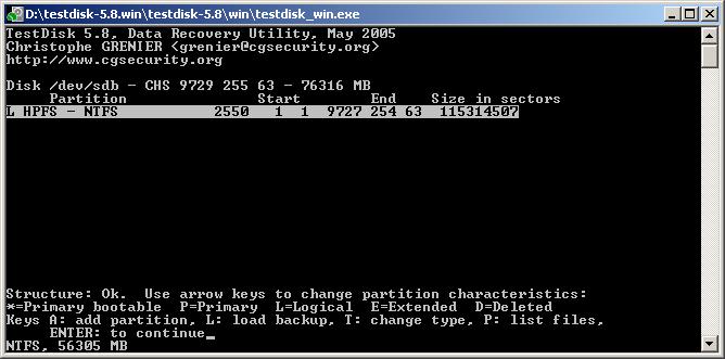

und hier ist das bild nach dem ich search! gemacht habe!!!
mfg prox

Ich gehe von deinem letzten Bild aus.
Die Partitionen wurden erkannt und richtig gelistet.
Bestätige dort mit Enter
Gehe dort mit dem Pfeil auf Write.
Bestätige dann mit Enter und y.
Dann sollte noch ein Menü Boot kommen wo anzeigt;
Boot sector
Bad
Backup boot sector
OK
Sectors are not identical
Gehe dann mit dem Pfeil auf [Backup BS] und bestätige auch mit Enter und y!
Wenn es nicht kommt teile es mit.
Beende dann Testdisk jeweils bei Quit.
Starte den Computer neu und überprüfe das Ergebnis.
