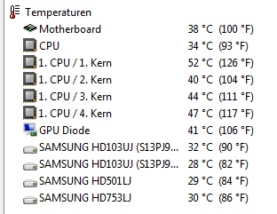

Um Lesefehler auszuschliessen , nehme nochmal das AIDA64 zum Auslesen und vergleiche mal.
https://www.computerbase.de/downloads/systemtools/aida64/
So schauts bei mir aus mit 4 Platten im Schacht , die demmeln bei 30° rum .

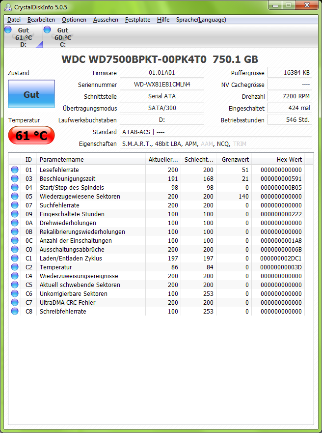

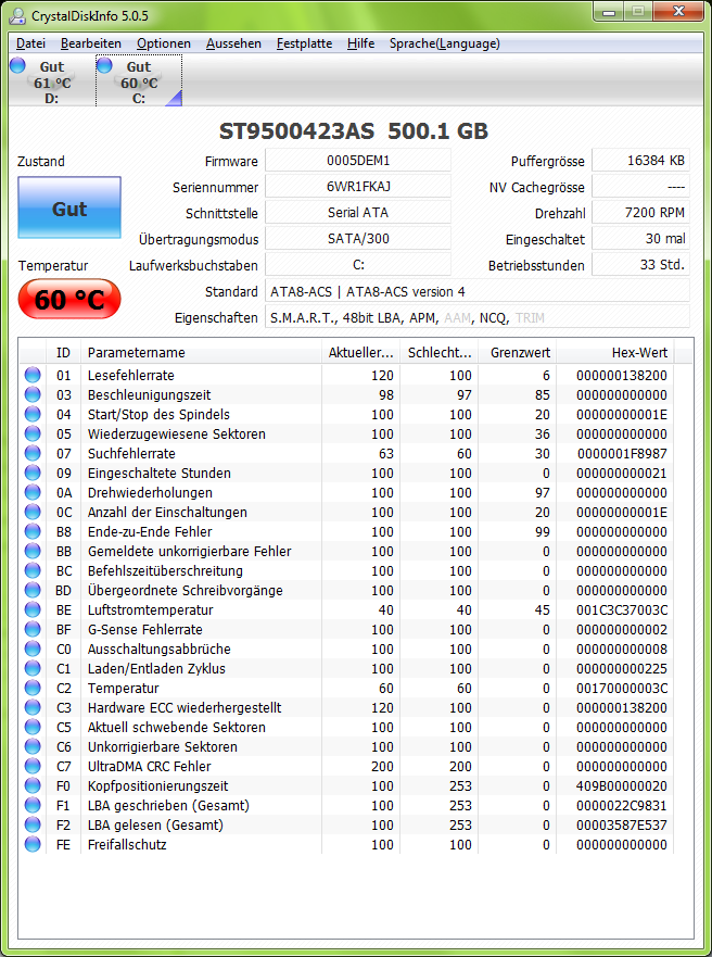

Laut Western Digital sind 60°C übrigens gerade noch so im empfohlenen Rahmen:
http://wdc.com/global/products/specs/?driveID=905&language=1
I
Inzersdorfer
Die Momentus liegt am obersten Grenzwert an, zulässig max. 60° C.
Die Scorpio Black liegt schon 1° darüber.
Die übrigen SMART Werte sind in Ordnung.
Das so hohe Temperaturen auf Dauer der Lebenserwartung der Platten nicht zuträglich sind, sollte klar sein.
Der Laptop ist schon ca 3-4 Stunden an. Was mir sorgen macht ist dass die bei den beiden nur die Seagate unter Last steht die WD ist allerdings im Leerlauf. Von der Seagate läuft eig. alles im Moment vorallem WoW und Windows
