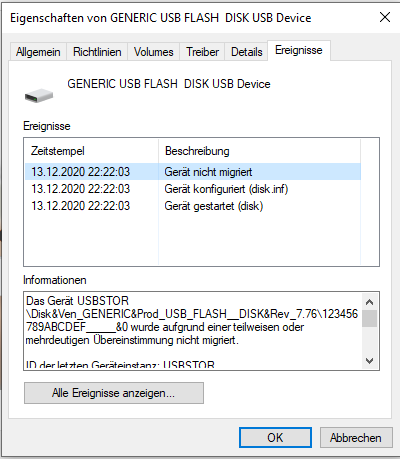

ich habe ein Problem mit meinem Intenso USB Stick 512GB. Wenn ich den Stick am PC anschließe ertönt ganz normal der Ton anschließend wird der USB Stick 1 Sekunde unter Computer als Speichergerät angezeigt und verschwindet anschließend direkt wieder.
Unter Computerverwaltung wird er mir weiterhin angezeigt.
Folgende Ereignisse werden mir angezeigt:
1)
Das Gerät USBSTOR\Disk&Ven_GENERIC&Prod_USB_FLASH__DISK&Rev_7.76\123456789ABCDEF_____&0 wurde aufgrund einer teilweisen oder mehrdeutigen Übereinstimmung nicht migriert.
ID der letzten Geräteinstanz: USBSTOR\Disk&Ven_Intenso&Prod_Business&Rev_0.00\08110900014237&0
Klassen-GUID: {4d36e967-e325-11ce-bfc1-08002be10318}
Speicherortpfad:
Migrationsrang: 0xF000FC000000F120
Vorhanden: false
Status: 0xC0000719
2)
Das Gerät USBSTOR\Disk&Ven_GENERIC&Prod_USB_FLASH__DISK&Rev_7.76\123456789ABCDEF_____&0 wurde konfiguriert.
Treibername: disk.inf
Treiberdatum: 06/21/2006
Treiberversion: 10.0.19041.1
Treiberanbieter: Microsoft
Treiberabschnitt: disk_install.NT
Treiberrang: 0xFF0006
Passende Geräte-ID: GenDisk
Treiber mit niedrigerem Rang: disk.inf:GenDisk:00FF2002
Gerät wurde aktualisiert: false
Übergeordnetes Gerät: USB\VID_058F&PID_1234\123456789ABCDEF_____
3)
Das Gerät USBSTOR\Disk&Ven_GENERIC&Prod_USB_FLASH__DISK&Rev_7.76\123456789ABCDEF_____&0 wurde gestartet.
Dienst: disk
Untere Filter:
Obere Filter:

Naja hört sich eher nach einem Defekt an, du könntest aber unter Linux mal versuchen ob da was angezeigt ist.

Mal mit Kroll Ontrack Kontakt aufnehmen - wird aber nicht billig.

Ehrlich gesagt frage Ich mich was man heute in der Schule lernt? Nie von einem Backup gehört? Ich würde auch mal eine Linux Live Version versuchen. Lade Dir das hier:
https://www.computerbase.de/downloads/betriebssysteme/ubuntu/
dann mit LiLi oder Rufus einen Boostick damit erstellen.
http://www.linuxliveusb.com/en/download
https://www.computerbase.de/downloads/systemtools/festplatten/rufus/
und dort dann mal schauen ob der Stick noch was sagt. Ansonsten hast Du was dazu gelernt.

nur das! versuch nicht erst weiter rumzufummeln dran, bei wichtigen daten bitte sofort zu den Profis damit, gerade bei Daten die nur elektisch und nicht physich gespeichert sind.
