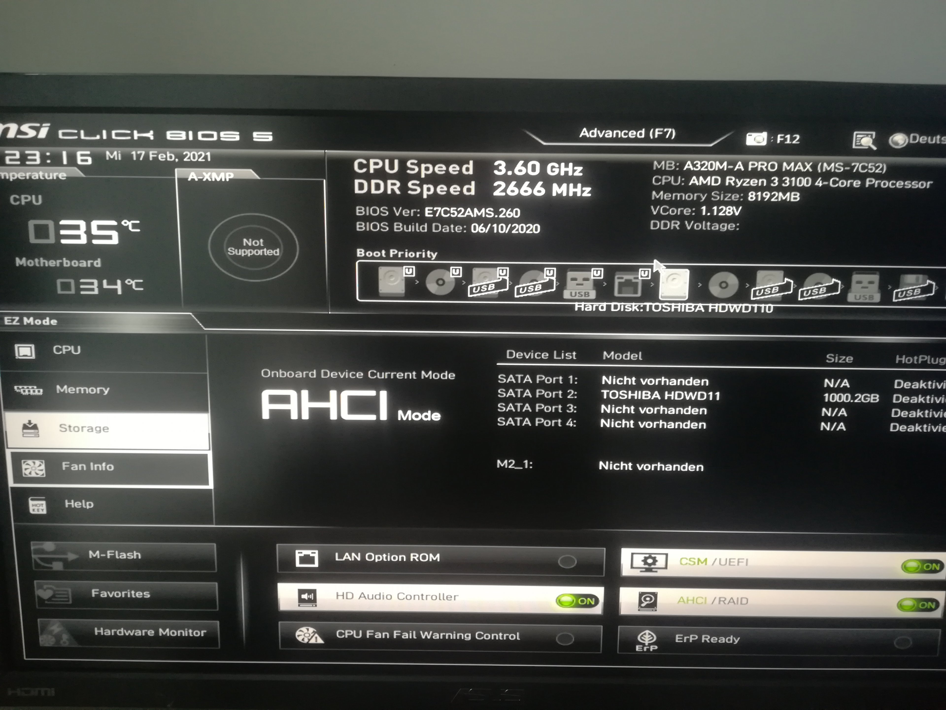

Hier ist ein Bild, und ich hätte noch sagen müssen das ich da noch die Fehlermeldung :reboot and select proper boot device or insert boot media in selected boot device and press a key, habe
Da ist nur HotPlug deaktiviert.

Ok...also eine 1TB-Platte ist ja vorhanden (warum wohl an SATA-Port2?).
Ausgebaut wurde da nix, oder?
Deaktiviert ist da lediglich die Funktion eine Platte im laufenden Betrieb wechseln zu können - muß für eine permanent intern angeschlossene Festplatte auch nicht.
So bleibt die Frage, ob's überhaupt ein PC mit (vor)installierten Betriebssystem war...
