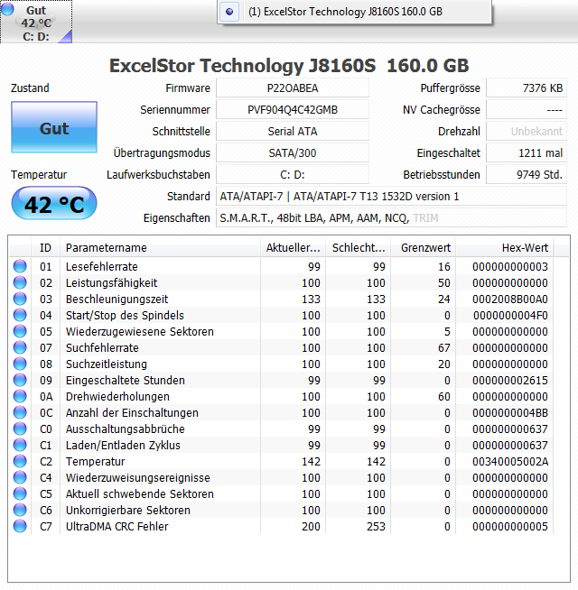

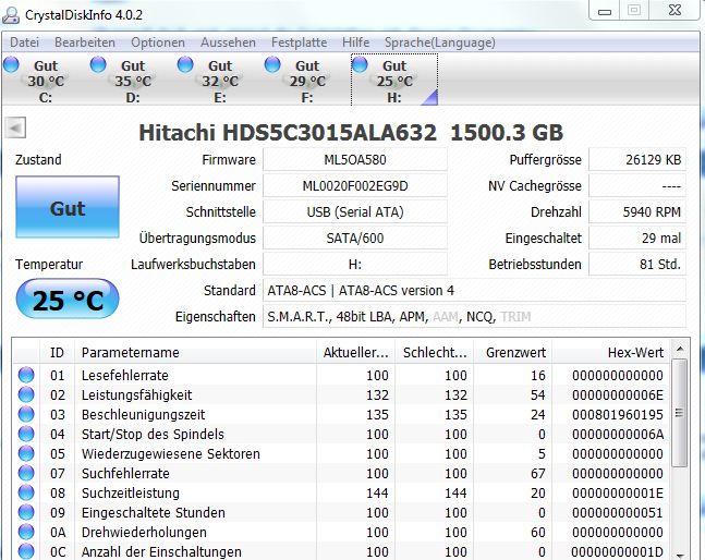

Also meine Intenso 1,5 TB schaltet sich auch nach einer gewissen Zeit ab, wenn nicht drauf zugegriffen wird. Wenn ich drauf zugreife, fährt sie wieder hoch. Deshalb meine ich, schau Dir erst einmal die Werte in CrystalDiskInfo an.

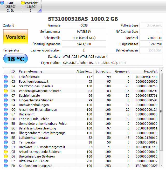

Und bei mir so.
Also nun wurde meine externe angezeigt und es sieht wie folgt aus.

Da wird die Externe wohl bald hinüber sein. Sicher Diene Daten die Du unbedingt brauchst. Hatte vor 2 Monaten das selbe Problem. Da die Platte aber noch keine 2 Jahre alt war (Garantie), hin zum Händler und gegen eine Neue (auch andere Marke mit 20 € Aufschlag) ausgetauscht. Meine alte Platte wurde nämlich nicht mehr gebaut.
