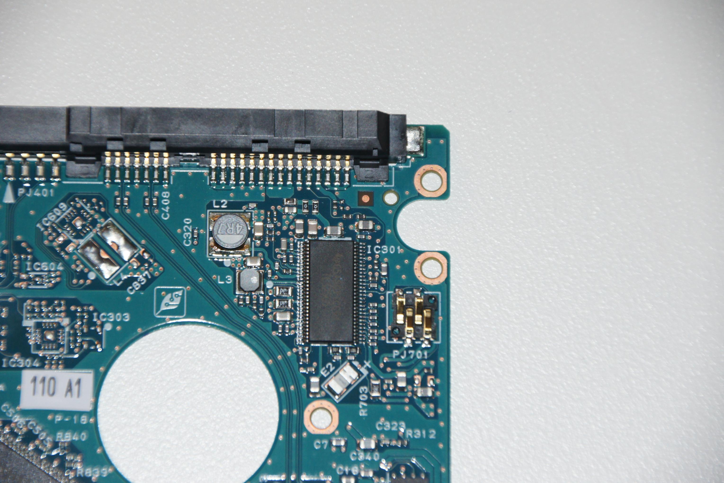

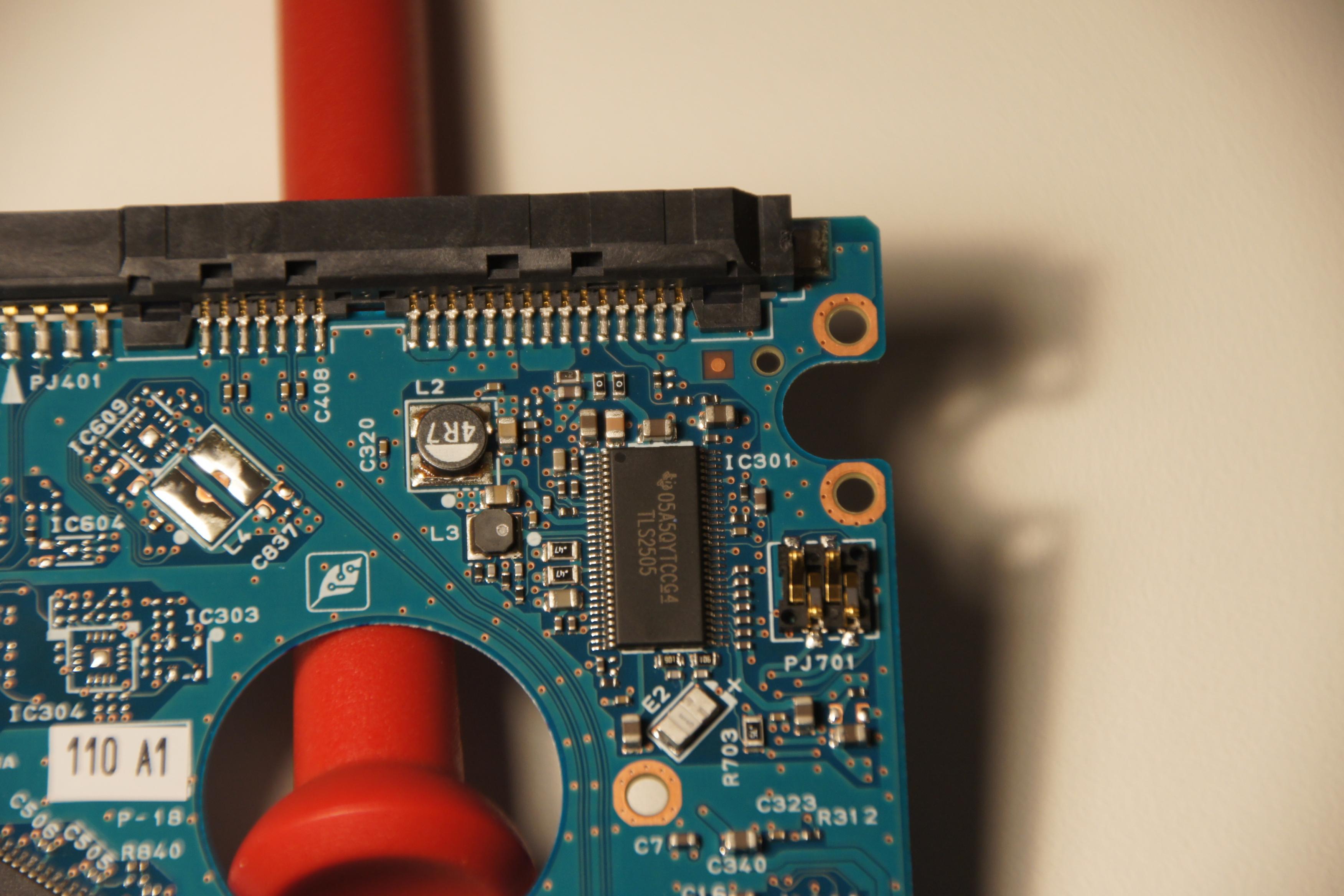

ich hoffe es gibt hier jemanden der mir helfen kann mein Problem ist das meine Festplatte aus dem Laptop nicht mehr anläuft. Hab sie in meinem Desktop-PC zu testzwecken am Strom gehangen aber auch dort macht sie keinen Mucks.
Da ich in dem einen oder anderen Beitrag schon was über die Schutzdioden und dergeleichen gelesen habe, das diese mal dicke Backen machen. Habe ich kurzerhand die Elektronikkarte ausgebaut und nachgesehen, nur leider habe ich bei der SMD-Technik nicht den Überblick wo das betreffende Bauteil sitzt.
In anderen Beiträgen konnte ich leider auch nicht die ver. Lösungen auf meine HDD transferieren deshalb dieser neue Beitrag.
Die betroffene HDD ist eine: Toshiba MK2565GSX
Wäre cool wenn hier jemand die betroffenen Bauteile markieren könnte.
Vielen Dank….Gruß Timo2.0
Hier sind zwei Bilder der Elektronikkarte:

Wenn du Pech hast, ist der Spindelmotor defekt. Dann bringt auch eine neue Platine nichts. Ich sehe keine schwarzen Bauteile oder Spuren auf der Platine -> Ferndiagnose so gut wie ausgeschlossen. Ob eine neue Platine die HDD wieder zum Laufen bringt, weiß ich nicht, da man nicht weiß, welche Daten auf der alten Platine gespeichert sind (z.B. Liste defekter Sektoren usw.)
Wahrscheinlich wirst du auch nur sehr schwer eine baugleiche Platine mit der selben Versionsnummer finden, da seöbst in der gleichen Serie einer HDD verschiedene Versionen der Platine verbaut werden.
Mach eine ordentliche Aufnahme des markierten Bereiches.

HAllo, danke für die ersten Infos.
Anbei noch mal zwei größere Ausschnitte, wenn noch nicht OK dann muss ich morgen nochmal ran mit der Cam.
