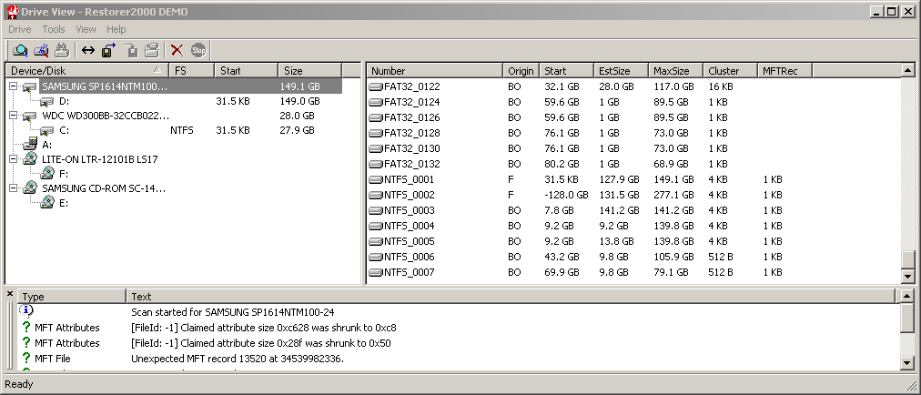

Lade dir bei Datenrettungssoftware den Restorer2000 in der Testversion.
Link dazu gibt es hier;
https://www.computerbase.de/forum/threads/faq-datenrettung-testdisk-anleitung.110869/#post-1109338
Wähle damit deine betroffene 160 GB Festplatte aus und nicht irgendeine Partition.

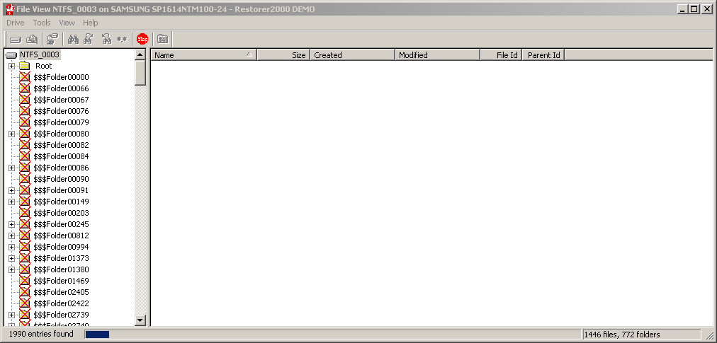

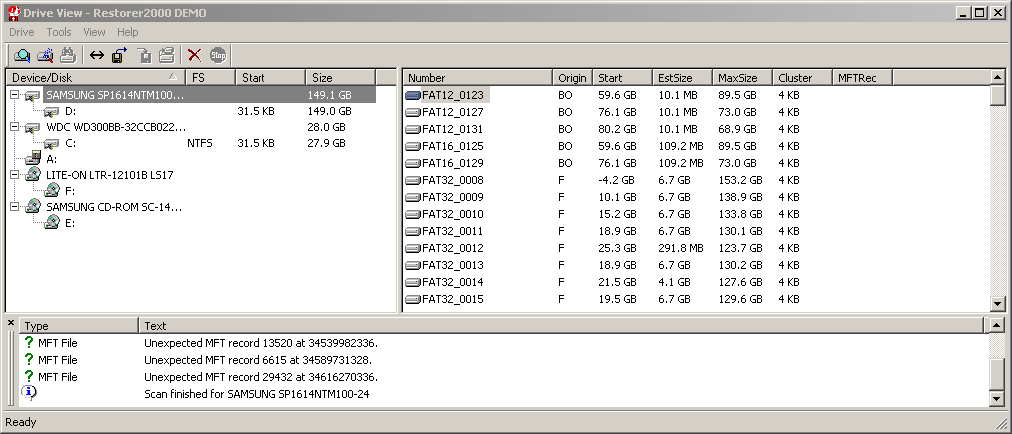

Klicke dann oben im Menü auf das Laufwerkssysmbol mit dem Fernrohr.
Scanne den vollen Bereich.
Hinterher werden dir oben rechts im Fenster die Partitionen anhand von Laufwerkssymbolen angezeigt.

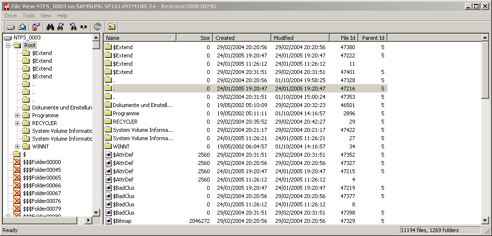

Klicke auf ein Laufwerkssymbol und untersuche es auf deine Daten.
Zurück kommst du wenn du bei Restorer oden im Menü ganz links auf das Laufwerkssysmbol klickst.
Wähle dann im rechten Fenster das nächste Laufwerkssymbol und untersuche es.
Wenn du die Daten bei einem Laufwerkssymbol gefunden hast, dann teile mir mal die Werte neben dem Laufwerkssymbol mit.
Dieses gibt Aufschluß über den Anfang der Partition und die Größe.

Start 20.2 GB
Max 128,9 GB
Diese beiden Angaben wahrscheinlich falsch
Gruß Buffi
partition gescannt 1-149GB
kann jetzt meine Daten sehen

screen 1 Restorer und auch 2, 3,4,5,6
