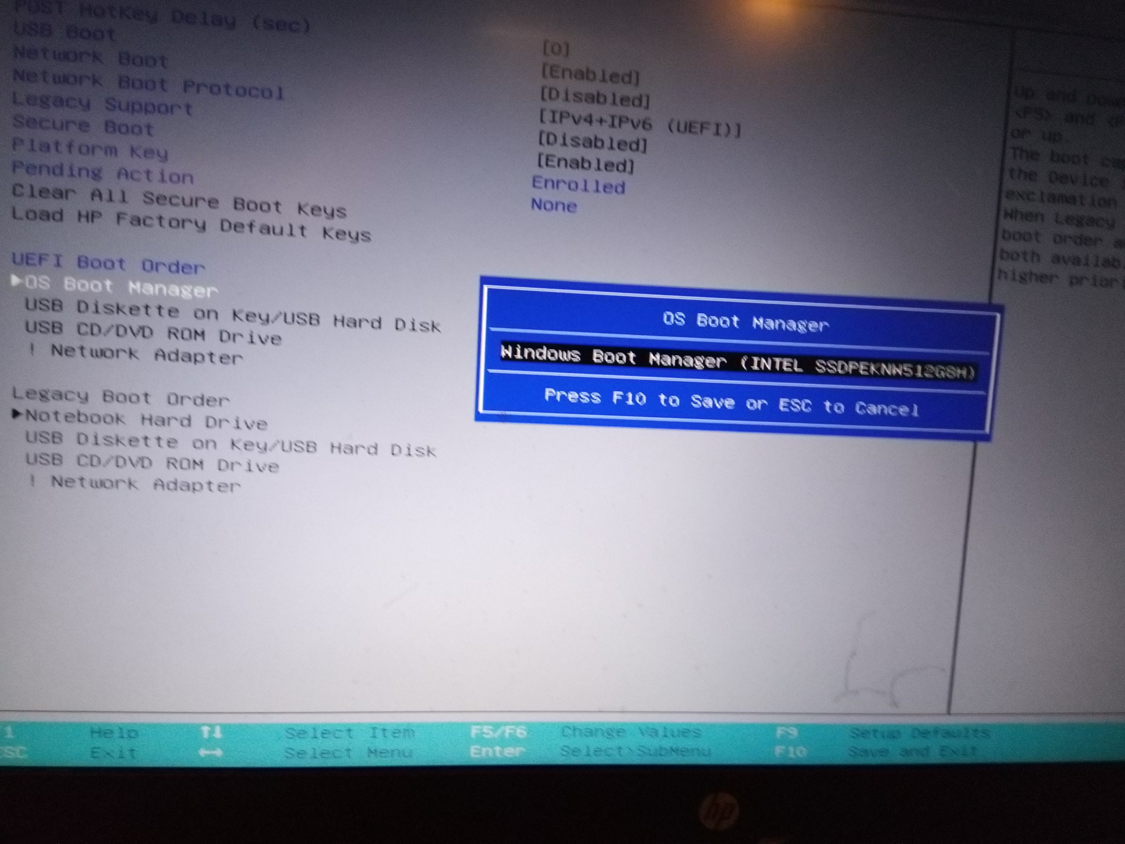

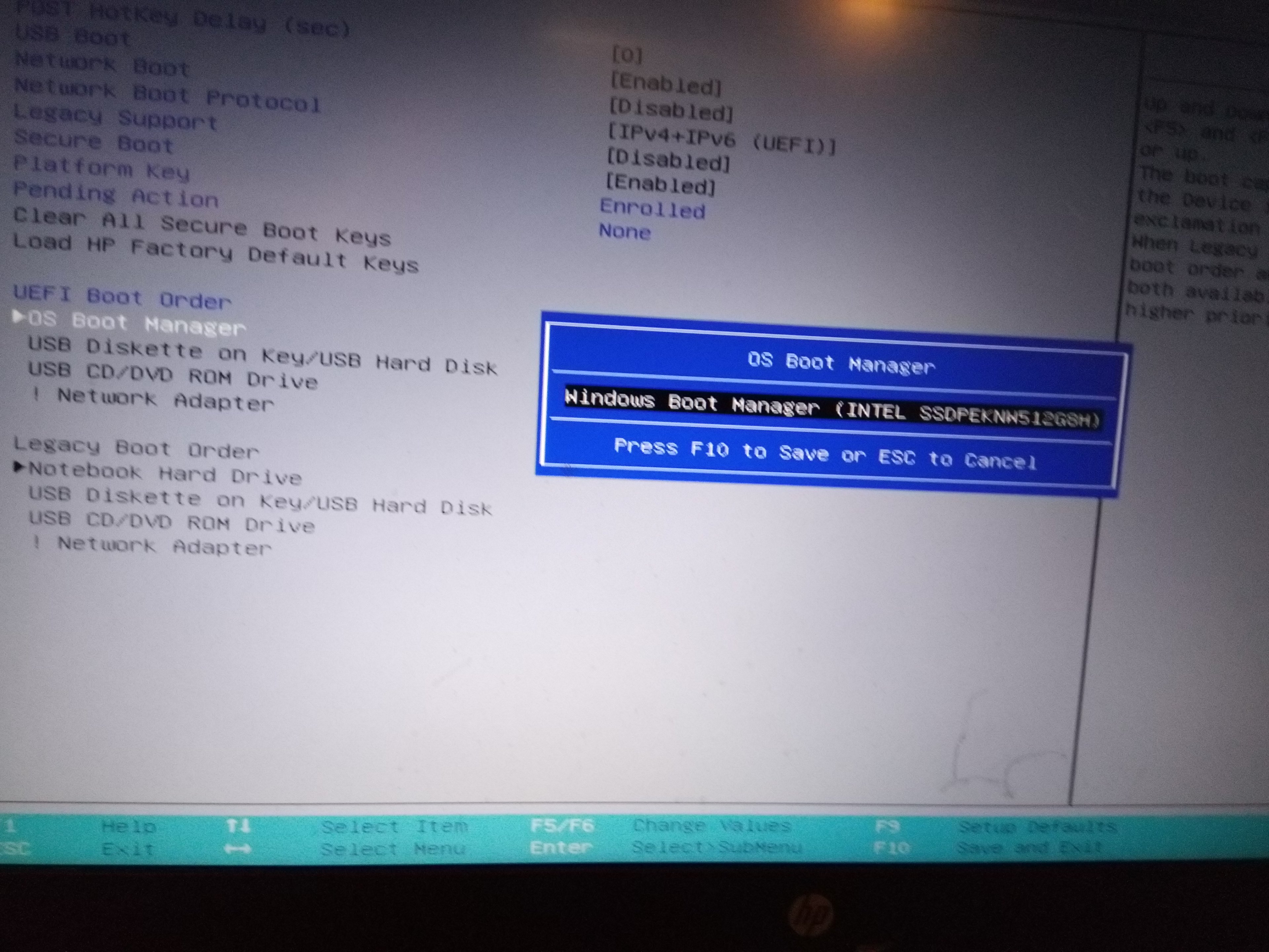

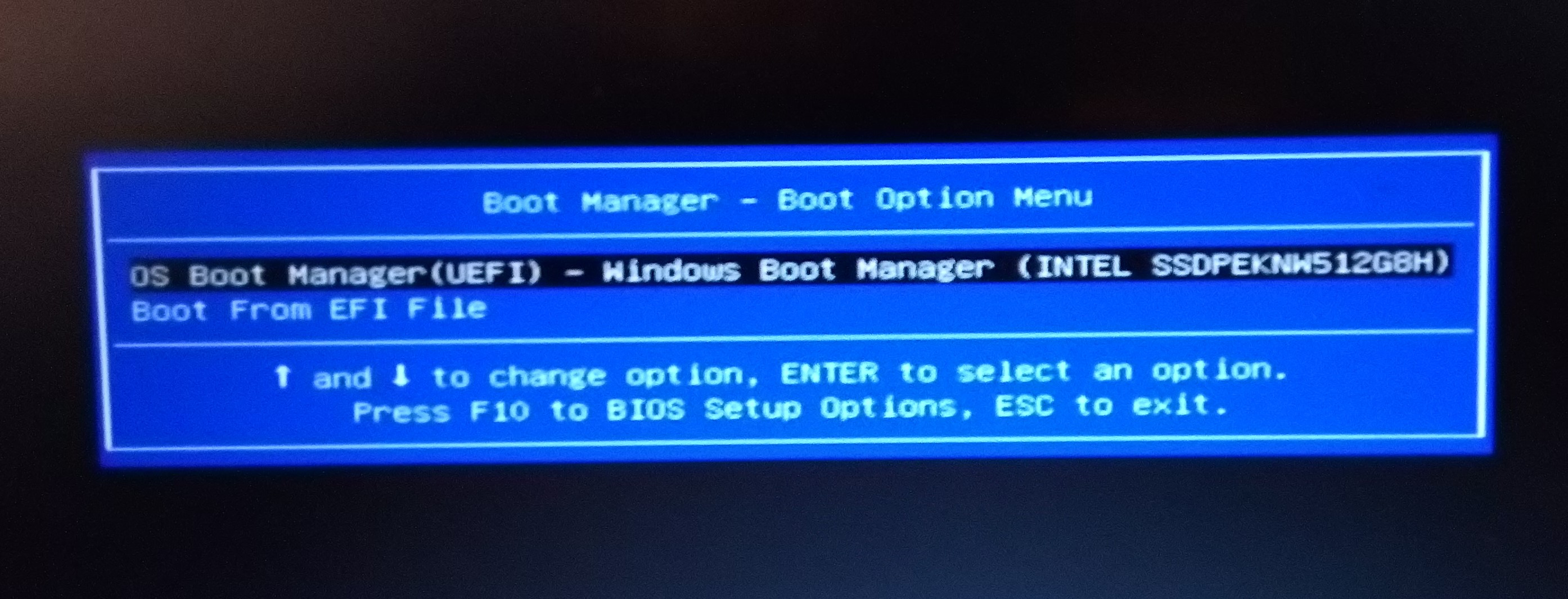

Hast du im BIOS alles für Uefi eingestellt?
CSM ausgestellt?
Secureboot an, dann weiß man, dass alles richtig für Uefi eingestellt ist.
Hast du dann im Setup noch mal alles gelöscht auf der SSD ( alle Partitionen löschen, nicht selbst formatieren) und Windows einfach mit Weiter in den ganzen nicht zugewiesenen Platz installiert?
USB Stick mit dem Media Creation Tool erstellt?
Bei Boot im BIOS die SSD mit Windows Bootmanager an 1. Stelle?
USB-Stick booten mit F9 tippen beim Starten bei HP (Boot from, efi File ist da bei mir der USB-Stick.
Muss ich schauen, weiß ich ehrlich gesagt nicht. Jetzt, nach mehr als einer halben Stunde ist er auf 1 % gesprungen. Da steht er jetzt aber auch wieder eine Weile. Ich kann mir nicht vorstellen, dass das normal sein soll. Normal geht das in 30-45 Minuten.
Den Stick habe ich mit dem Media Creation Tool hergestellt, im Boot-Menü steht an erster Stelle USB-Diskette etc.
Du musst erstmal ins BIOS und an 1. Stelle muss deine Windows SSD (Windows Bootmanager.)
USB Stick (Bootmenü) bootet man über F 9 tippen
USB Stick (Bootmenü) bootet man über F 9 tippen.
Wie alt ist der HP Laptop denn? Noch aus XP, Vista, Windows 7 Zeiten und ohne Uefi?
Default war die SSD natürlich an erster Stelle, ich kam aber - warum auch immer - zu keinem Zeitpunkt in das Installationsmenüs des Sticks, daher habe ich die Bootreihenfolge geändert.
F9 tippen beim Starten.
Uefi Boot auswählen, wie in meinen Screen zu sehen.
Nicht Legacy Boot
Andere Einstellungen kannst du da auch sehen. Legacy aus. usw.
