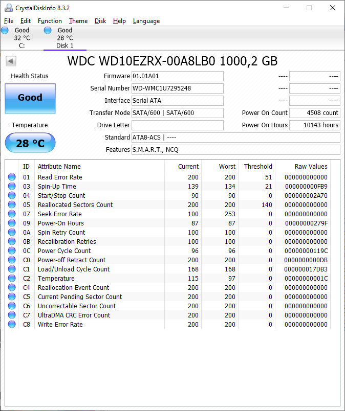

Poste doch bitte mal den Screenshot von CrystalDiskInfo für die HDD, sofern sie dort angezeigt wird. Ziehe aber bitte das Fenster soweit auf, dass alle Attribute und auch die Rohwerte vollständig sichtbar sind, also keine Scrollbalken mehr erscheinen. Bitte mache den Screenshot aus Windows und nicht mit einer Kamera vom Bildschirm und nur den Screen von CrystalDiskInfo, mit Alt+Druck erzeugt Windows einen Screenshot des aktiven Fensters in der Zwischenablage oder probiere mal die Tastenkombination: 'Windows Taste + Shift + S' oder lies hier wie man dies macht.

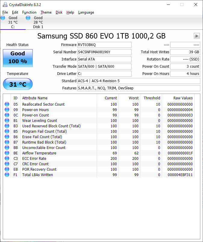

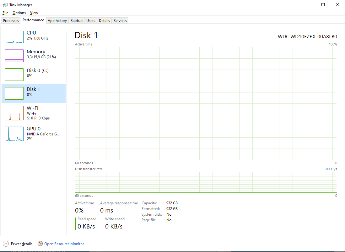

Danke für die Antworten, anbei poste ich die Bilder von CrystalDiskInfo. Ich habe gerade im Task Manager nach geschaut, dort ist die HDD ebenfalls aufgelistet, allerdings ohne Laufwerks Buchstabe.
Gibt der HDD dann halt wieder einen Laufwerksbuchstaben und dann ist diese auch wieder sichtbar im Explorer. Kann schon mal passieren, wenn man neue HDD`s oder SDD`s ins System hängt.
Die S.M.A.R.T. Werte sind alle in Ordnung, auch mit den SATA Datenkabeln gibt es keine Probleme. Schau in die Datenträgerverwaltung bzw. poste einen Screenshot davon.
