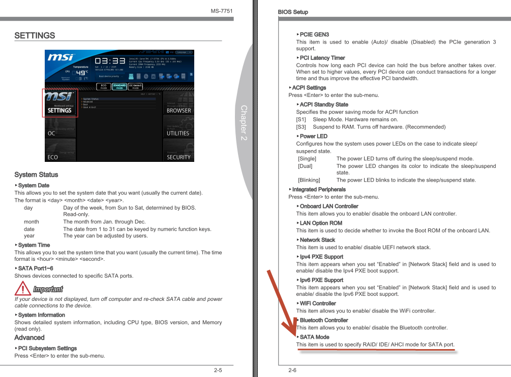

Mal ne dumme Frage, da ich nicht so viel Ahnung davon habe : Wo kann ich sehen ob AHCI aktiv ist ? XD

bzgl. AHCI im UEFI/ BIOS siehe Handbuch und natürlich im BIOS/ UEFI. ;)
Direkt im Bios/UEFI kannst du das checken, wo genau steht im Handbuch, wird aber bei dem Board fast sicher schon aktiv sein.

ja, also AHCI ist an und nu? XD
