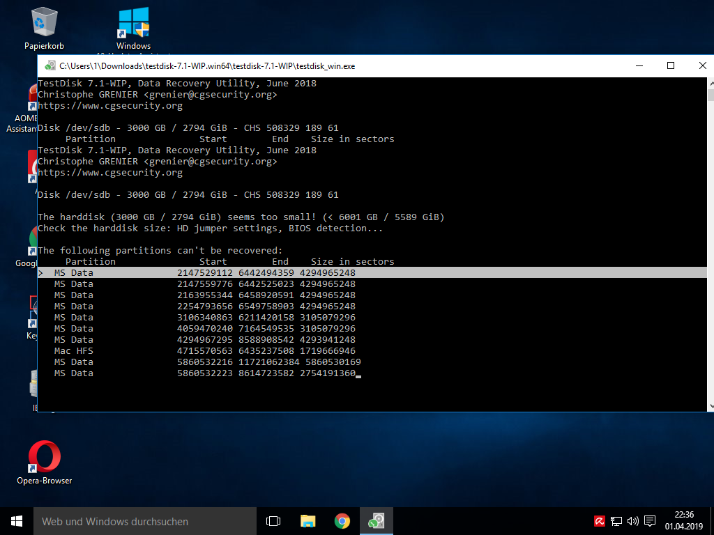

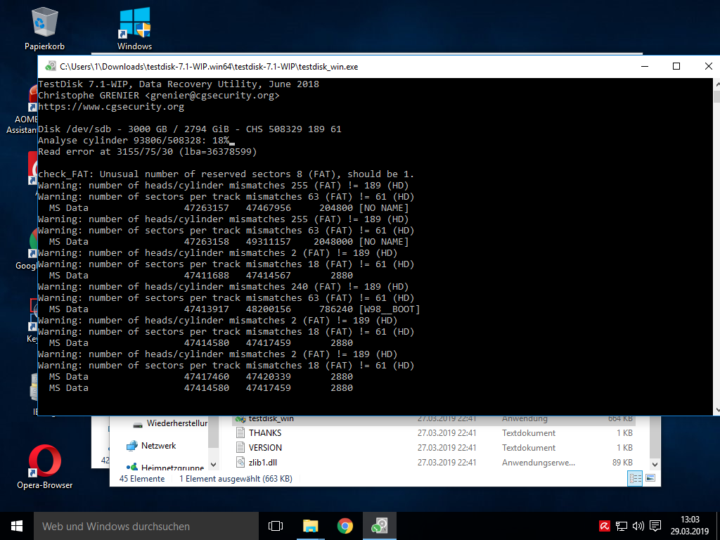

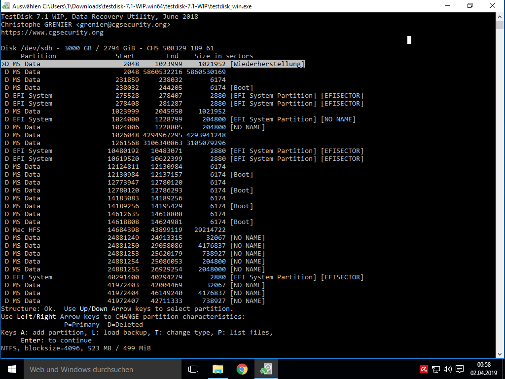

so schaut es jetzt nach einem Tiefenscan aus.
Sie mit so etwas wie GIP oder so ähnlich überspielt. Aber vorher.
Das Schlimme kam nach dem Programm zur Fehlerbehebung und Treiber neu installieren.
Das Programm heißt Advanced SystemCare .Und den Mist habe ich noch gekauft
