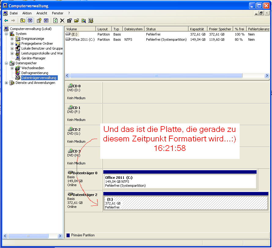

Sorry...aber hier liegt Missverständnis meinerseits vor. Ich habe erst eben erfahren, durch lesen eines anderen Beitrags, das man sogar Bilder im Forum hochladen kann. Ich wusste bis eben noch gar nicht, das dies möglich ist.
Darum hier Ihr Screenshot...:)))
ich werde mich wohl noch intensiver mit CB befassen müssen... :p
@Arabaer61
Du formatierst die Platte gerade? Warum? Ich denke, da sind noch Daten drauf.
Dem der sie gehört, braucht sie dringend..und weil er es nicht abwarten konnte, war seine Meinung...neu formatieren..Ich hatte auch viel lieber versucht, die Daten zu retten..aber was solls..ist ja nicht meine... :D :D :D
Ok, dann wäre das damit erledigt. Interessant wäre noch ein Screenshot von den Smart-Werten. Programme zu Auslesen dieser Daten wäre beispielsweise CrystalDiskInfo (bitte von Hex auf Dec umstellen) oder die Trail-Version von HD-Tune Pro (Health-Reiter).
ok..Ich werde es versuchen...Formatierung läuft noch...ich melde mich..
