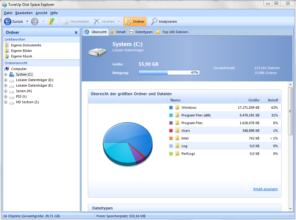

Hi, mein Problem ist, dass meine Systemfestplatte C nur zu ca. 50% belegt ist (mit TuneUp überprüfen lassen). Windows zeigt mir aber an, dass nur 600MB frei sind. Defragmentierung bricht immer an (habe es schon mit mehreren Programmen sowie unter Windows direkt versucht). Was kann man da noch machen?

Hier mal Screenshots, damit ihr wisst was ich meine ;)

Schonmal im Explorer sämtliche Dateien anzeigen lassen (Versteckte und Systemdateien), in C alle markiert und im Kontextmenü auf Eigenschaften geklickt?
Was wird da nach einer ordentlichen Wartezeit als Dateigröße auf Datenträger (oÄ.) angezeigt?
Ich vermute TuneUp rechnet schlicht und einfach falsch.
TuneUp rechnet die versteckten wohl nicht ein. Zeigt ja unten in der Leiste genauso nur 533MB frei an.
58,6 GB kommt dann. Gut das meine Festplatte nur 55,8 GB groß ist :D
ein Bild mit den oben genannten Optionen (von And1.G) als "an" wäre mal sehr hilfreich.

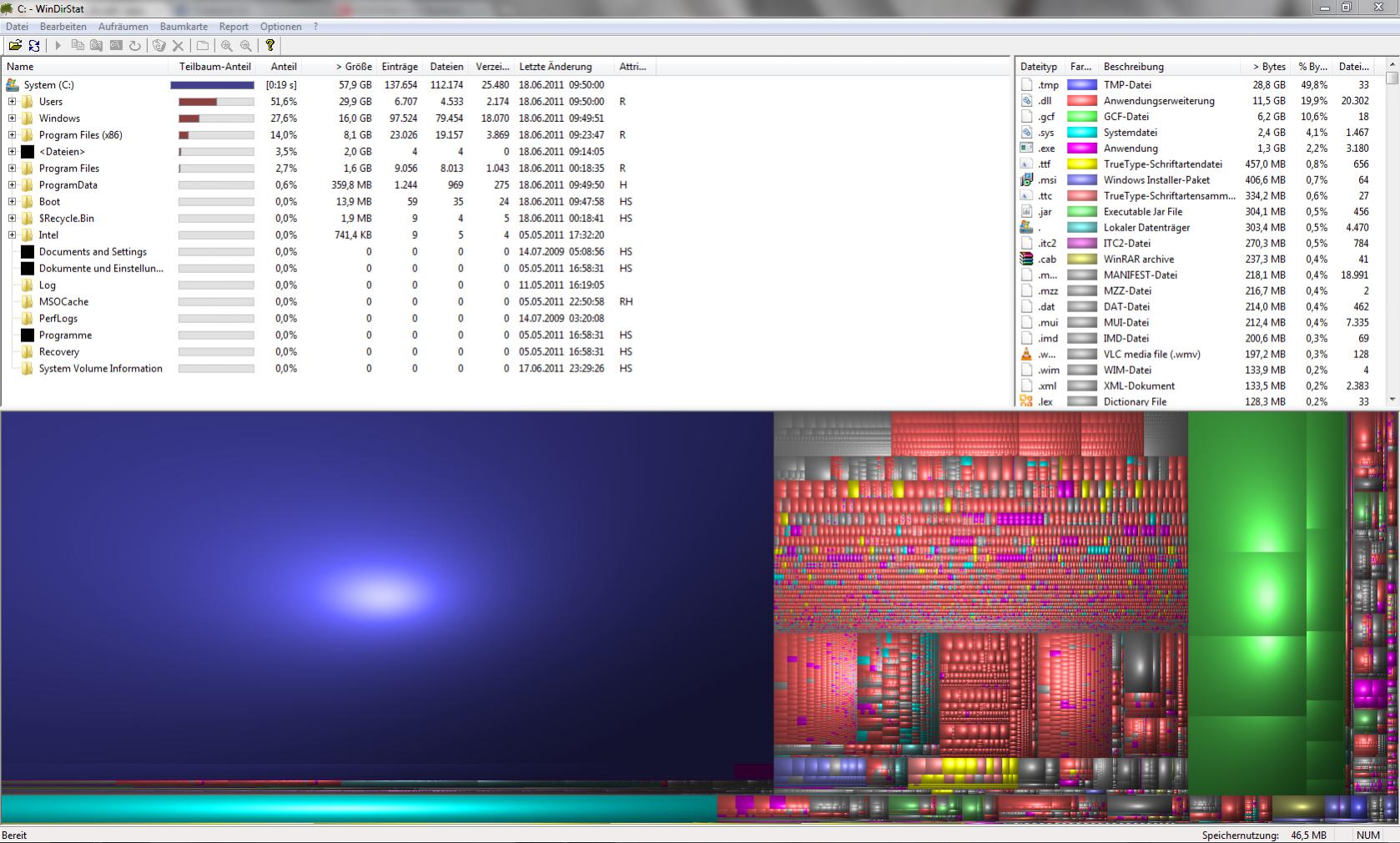

Hab diese Datei ausfindig gemacht:
"C:\Users\Magic Dave\AppData\Local\Temp\mncDF92.tmp"
Die ist 27,6 GB groß. Einfach löschen?
Dateien im Temp Ordner kannst du normalerweise immer einfach so löschen, weil sie ja nur temporär gebraucht wurden.
Hast da wohl ein unerwünschtes Programm am PC dass dir die geschrieben hat.
Hi,
scan mal deinen Rechner mit WinDirStats ab (open source). Das wird dir Anzeigen welche Dateien sehr viel Platz bei dir belegen.

Problem gelöst. Danke an alle, die geholfen haben :)
WinDirStats Ergebnis
