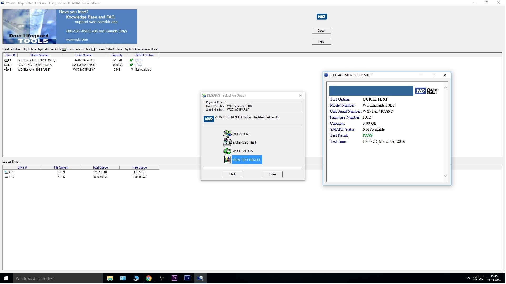

die Festplatte meiner Freundin mit all ihren Kindheitsfotos etc. ist anscheinend defekt. Es handelt sich um eine WD Elements.
Ich habe das Diagnostic Modul von WD drüber laufen lassen. Naja Bilder sagen mehr als....
Vielleicht habt ihr noch nen guten Tipp.

Die ist hinüber, wenn das WD-Tool noch nicht einmal mehr anzeigen kann, wieviel Speicher die platte hat.
Neue Festplatte kaufen, und Backup zurückspielen. Wenn es so wichtige Fotos und Erinnerungen sind, wurde ja mit Sicherheit ein Backup gemacht.
Btw: Lange schon nicht mehr so nen schlechten screenshot gesehen! Es reicht wenn die Grafik genauso groß ist wie der Bildschirm.

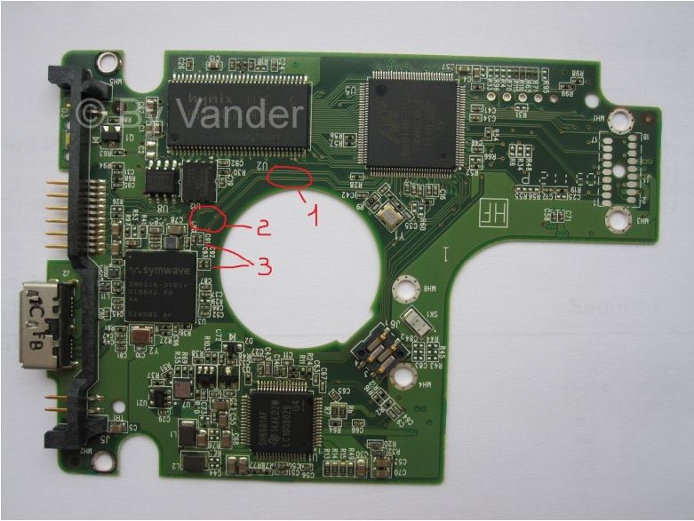

Doch das ist korrekt, dass sie keinen SATA-Anschluss hat.
WD hat bei einigen Elements-Modellen Festplatte mit USB-Controller direkt auf der Festplatte verbaut. Dort gibt es KEINEN SATA Anschluss mehr. (Hier sparen die sich die Umsetzung von USB <-> SATA <-> Festplatte, und machen direkt USB <-> Festplatte)
Hier mal nen Beispielfoto:

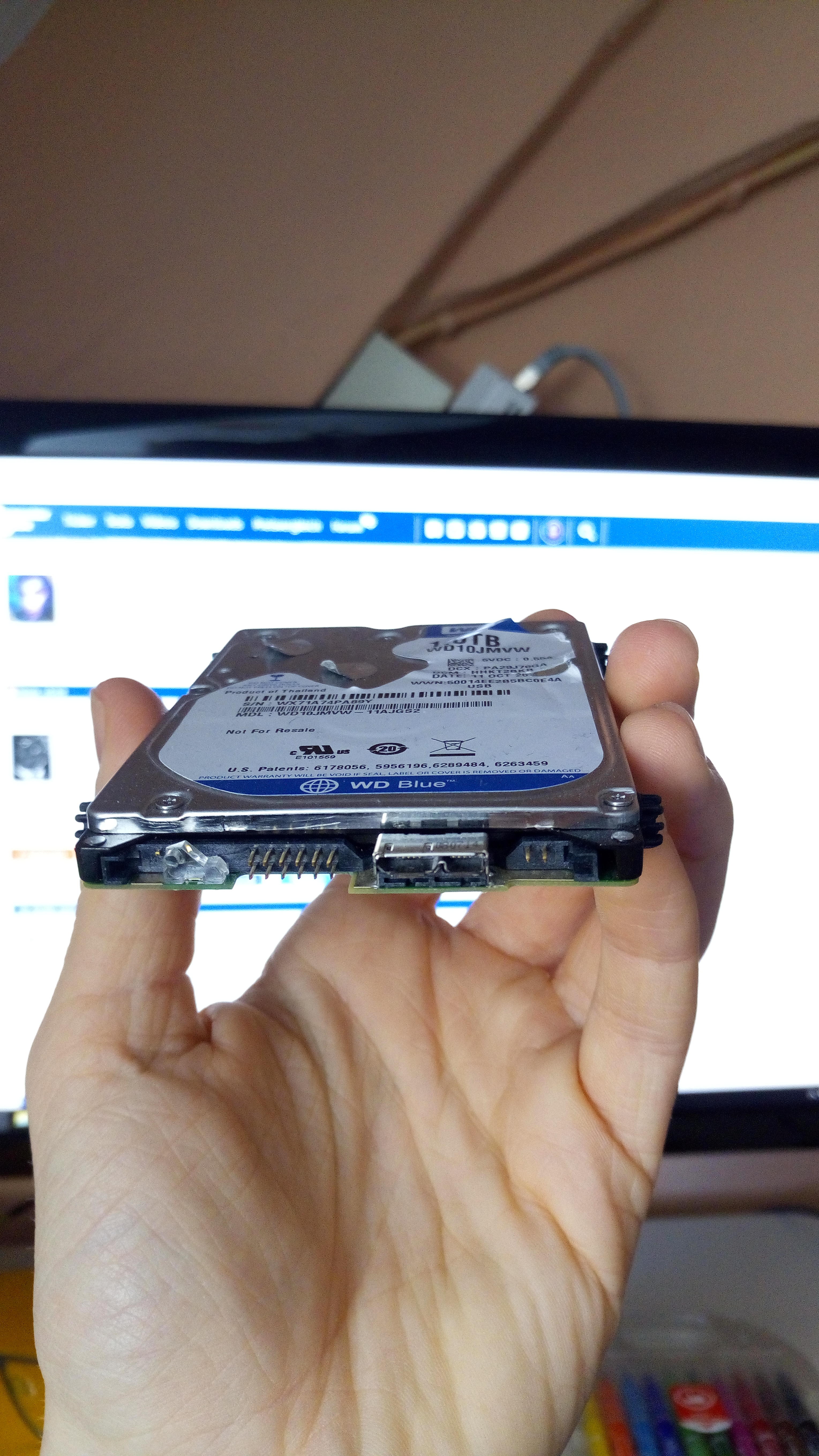

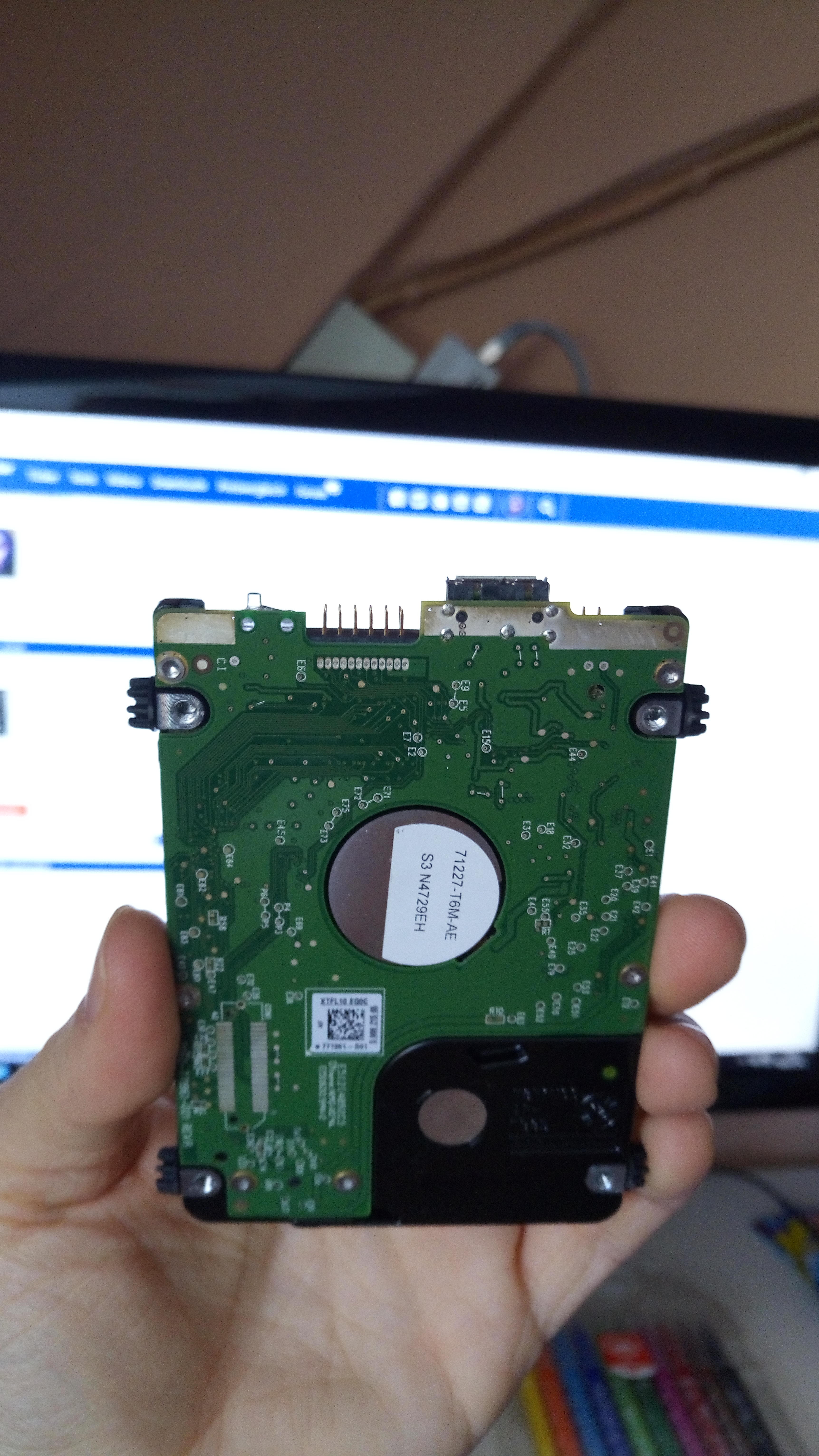

Habe meinen Beitrag editiert und ein Foto eingefügt.
Kann da keinen Sata erkennen, schaut mal selbst :)
So ist es. USB-Only.
Eine baugleiche Festplatte zu kaufen und die Platine umzubauen KANN helfen, muss aber nicht.
Die Gefahr besteht, dass auf der anderen Platine dann eine andere Firmware-Revision installiert ist, und beim ersten Einstecken die Firmware auf der Festplatte beschädigt.

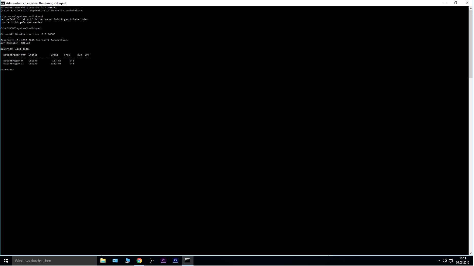

Mit Unstoppable Copier kann ich die Festplatte nicht auswählen, da sie ja nicht angezeigt wird. Bekomme sie nur als physischer Speicher angezeigt.
Bitte mach mal folgendes:
Windows -> CMD starten (mit rechter maustaste als administrator ausführen).
Dann folgende befehle eingeben:
- diskpart (dann warten, bis konsole erscheint)
- list disk
- select disk <nummer der externen festplatte (list disk)>
- list partition
- list volume
Von den Ausgaben mal bitte nen Screenshot machen und hochladen.

Soweit komm ich gar nicht, weil die Festplatte nicht aufgeführt wird.
Ok. Dann wars das.
Mehr kann man nicht machen.
Das bedeutet das der USB-Controller noch intakt ist, jedoch keine Daten mehr vom Festplattencontroller erhält über die physischen Eigenschaften des Datenträgers.
-> Prof. Datenrettungsfirma (oder wenn du es riskieren willst: Gleiche Festplatte nochmal kaufen und Platine umschrauben).
