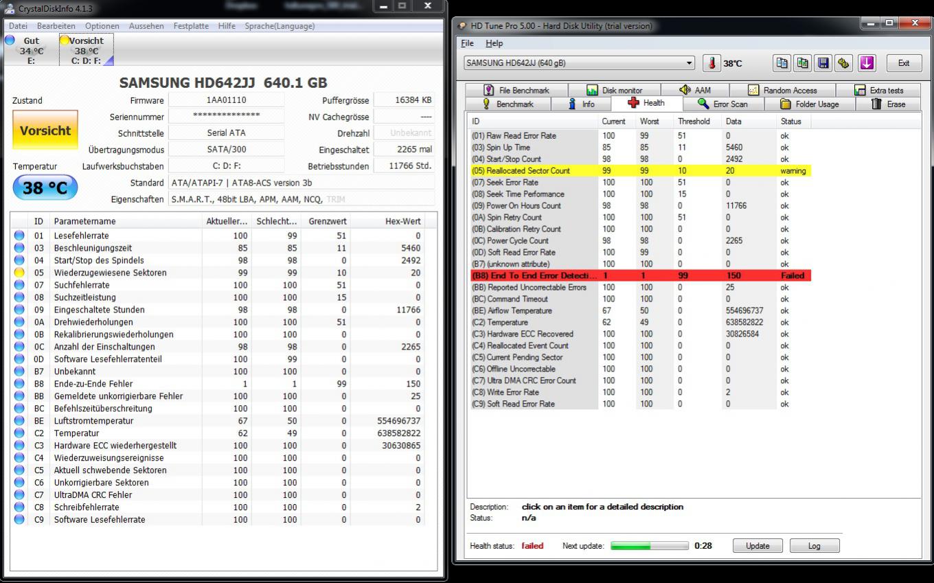

Nabend,
habe vor ca 1 Woche mir eine 560TI eingebaut und kurz danach festgestellt, dass mein System extrem langsam wurde und meine Festplatte (Samsung 640GB 7200er) ewigrumrödelt um zB Firefox zu laden. Schließlich kam es dann vor ein paar Tagen zu einer Windowsfehlermeldung das ein Festplattenfehler vorliegt und man seine Daten so schnell es geht sichern möge (hab ich gemacht). Beim rebooten und im Bios wird die Festplatte nicht mehr angezeigt, es kommt ein SMART Bad irgendwas Status allerdings kann ich mit F1 wieder Win7 auswählen und starten. Viel geht dann aber nicht mehr, es kommt alle paar min die Meldung von Windows das ein Festplattenfehler vorliegt und es häufen sich dann Freezes und Bluescreens.
In der Datenträgerverwaltung wird bei der Platte kein Fehler festgestellt, genauso nicht wenn ich unter Eigenschaften die Windows eigene Fehlerüberprüfung starte.
Hddtune und Crystaldisk sagen nichts schönes über die Platte. Die 3jährige Garantie ist im April abgelaufen, kann man die Platte irgendwie mit einer Software noch reparieren?

das ist ein defekt auf der hardwareebene und nicht auf der softwareebene. außerdem erwähnst du ein "rumrödeln". all das sind zeichen dafür, dass die festplatte bald ihren geist aufgeben wird. mach ein backup und bestelle dir schon mal eine neue festplatte.
reparierbar ist es schon, nur leider ist die garantie abgelaufen ;)
Mehr als ein 'Low Level Format' kannst du nicht machen, ich gehe aber davon aus, dass sie mechanisch am Ende ist. Festplatten sind Verschleißteile!

eine festplatte kann man nicht reparieren. Sicher deine daten und kauf dir was anständiges. Samsung hatte noch nie ahnung von festplatten. das ist auch der grund weshalb samsung keine festplatten produktion mehr hat. aber mal davon ab muss der fehler schon länger bestanden haben. bzw. diese festplatte war schon von anfang an nicht ok. smart hat jetzt schon 25 fehler ausgeblendet. solange deine festplatte nicht anfängt zu klackern und das auch noch pro umdrehung ist noch nichts verloren. als systemplatte würde ich sie nicht mehr nutzen. villeicht besteht ja die möglichkeit sie als windows auslagerungsdatei zu benutzen.

Die SMART-Werte sagen folgendes:
Samsung, 640 GB
Temperatur: 38 Grad
Wiederzugewiesene Sektoren: 20
Eingeschaltete Stunden: 11766
Ende-zu-Ende-Fehler: 150
Gemeldete unkorrigierbare Fehler: 25
Harware ECC wiederhergestellt: 30630865
Schreibfehlerrate: 2
Die HDD wird im BIOS nicht mehr angezeigt.
Wenn die HDD nicht im BIOS angezeigt wird, sieht's echt düster aus.
Die Temp ist ok.
Die Verlangsamung der HDD kommt durch die Fehlerkorrektur, deren Werte ständig ansteigen.
Die Schreibfehlerrate kommt vielleicht durch ein nicht festsitzendes SATA-Kabel.
Die anderen Werte sind nicht korrigierbar und nehmen zu. Und bei fast 12.000 Stunden Betriebszeit hat sich der Kauf der HDD ja auch schon gelohnt.

Die HDD ist für nichts mehr zu verwenden. Der End-to-End Fehler sagt aus, dass die internen Schaltkreise auf der HDD-Platine oder der Cache Fehler liefern, welche eine Datenintegrität nicht mehr gewährleisten. Auch der Dreck, den Du über Samsung kübelst, hat keinerlei Bezug zur Realität. Einfache Benutzer haben schon überhaupt keine Ahnung davon, wie wollen die das dann beurteilen? Auslagerungsdatei? Ja klar, noch Öl ins Feuer gießen...
