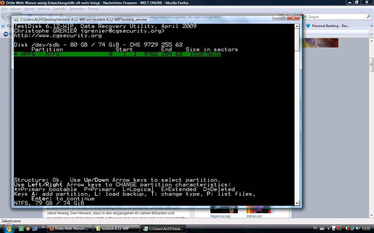

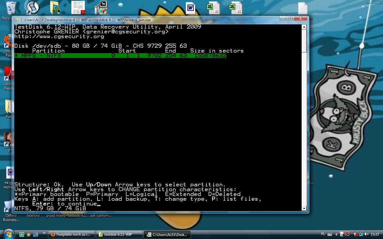

Habe sie jetzt in einem USB-Rahmen an einen anderen Laptop angeschlossen. Habe Testdisk laufen lassen - Quick Search erkennt eine Partition (es gab vorher auch nur eine), also komme ich bis zu dem Menue, bei dem man durch Druecken von P eigentlich die Daten sichtbar machen sollte. Sobald ich P druecke, meldet Vista allerdings, dass Testdisk abgestuerzt ist, das Testdisk-Fenster schliesst sich (auf der Platte selbst ist XP installiert).
Bin fuer Ratschlaege, wie ich meine Daten noch sichern kann, sehr dankbar! Habe einen Screenshot des letzten Testdisk-Menues, zu dem ich komme, drangehangen.

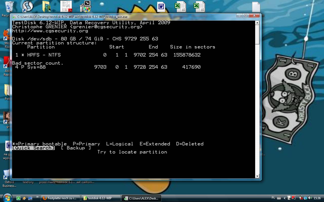

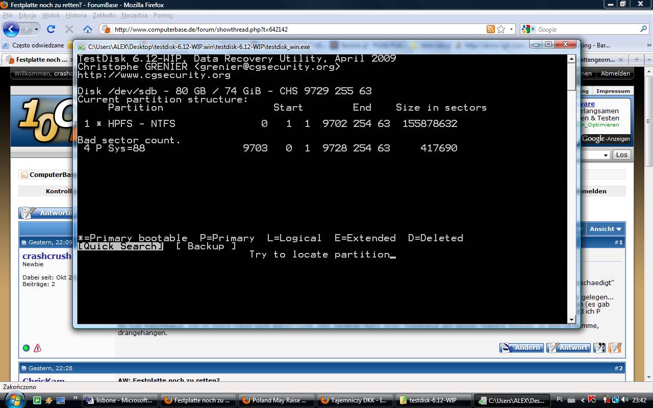

Haben eben Testdisk nochmal gestartet und erst jetzt bemerkt, dass er nach Auswahl der Partition "Bad Sector Count" anzeigt. Habe einen Screenshot beigepackt. Hilft das weiter? Kann ich da was machen, oder sollte ich das den Profis überlassen?

Ist Screen nach Analyse.
Brauche noch nach Quick und im Fall Deeper Search zwecks Ergebnisse ob etwas gefunden wird.

Starte Testdisk bestätige bei dem Log-Datei-Screen mit Enter, wähle deine betroffene Festplatte aus und bestätige mit Enter, bestätige bei Partition Table Typ Intel, bestätige bei Analyse mit Enter und setze mir einen Screenshot.
Bestätige auch bei Quick Search mit Enter (wenn nötig wegen Vista-check mit y) und setze mir auch den Screen.

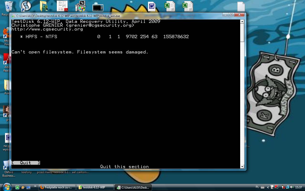

Markiere mal die betroffenen Partitionen und drücke p auf der Tastatur ob deine Daten angezeigt werden oder eine Fehlermeldung.
Zurück kommst du mit q drücken.

die Partition wird erkannt, nach dem Druecken von P bekomme ich nun die Fehlermeldung, dass das Dateisystem beschaedigt ist. Habe alle Screenshots angehaengt.
