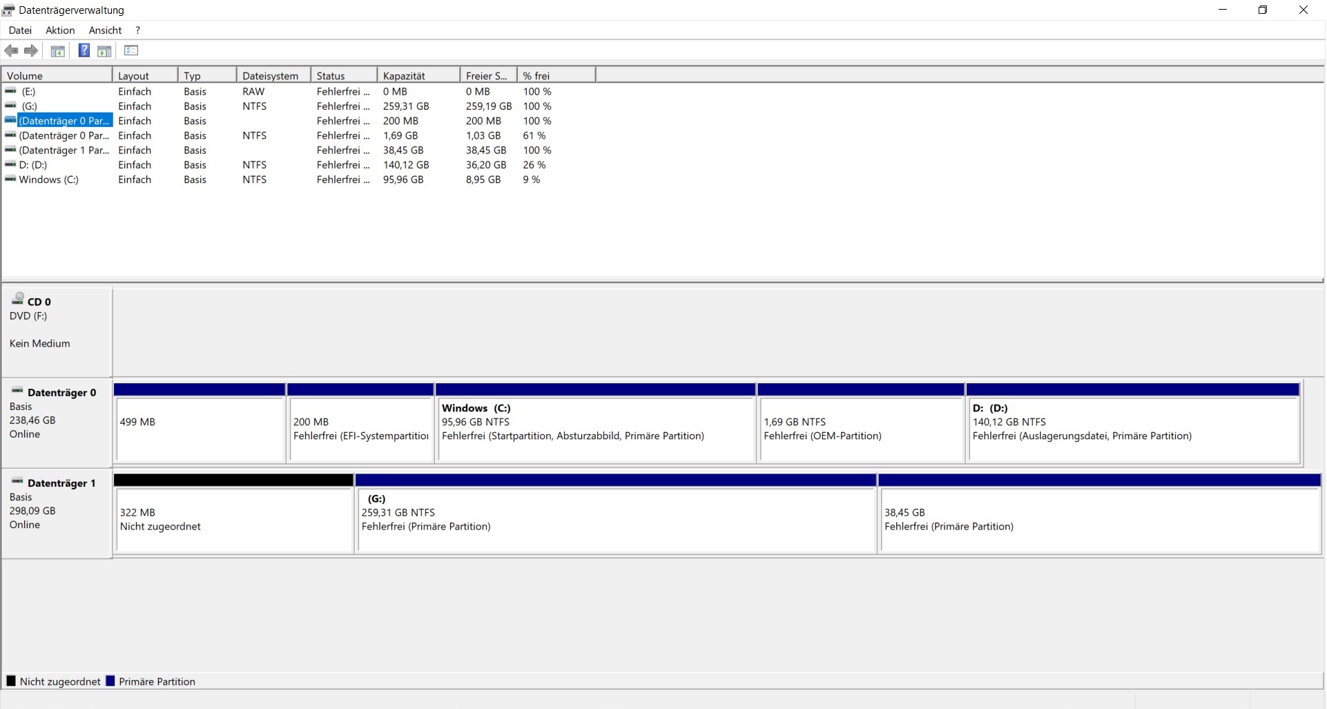

Wenn ich die Festplatte anschließe, erscheint nicht nur ein Buchstabe sondern mehrere. Hauptbuchstabe der HDD ist G mit aktuell 259GB, siehe oben. Zu E: kommt die Meldung, auf E: kann nicht zugefriffen werden, falscher Parameter und die zusätzliche Nachfrage ob ich ihn formatieren möchte. Klicke ich auf ja, kommt das Formatierungsfeld. Da wird dann die Speicherkapazität 5,00KB angezeigt. Formatieren klappt dann auch nicht. Also irgendwas stimmt mit dem Gerät nicht:-/
cyberpirate schrieb:
Zeig mal ein Bild mit der Platte von der Datenträgerverwaltung. Wahrscheinlich noch ein nicht zugewiesener Bereich?
Okay, moment.
Hi,
die ist halt partitioniert. Bitte wie oben schon geschrieben die Datenträgerverwaltung öffnen und ein Bild davon machen.

Mit dem Gerät stimmt (vermutlich) alles, der Vorbesitzer hat nur mehrere Partitionen eingerichtet. Daher die Empfehlung in der Datenträgerverwaltung von Windows nachzusehen und uns hier ein Bild davon zu zeigen.

Ok, also ist die Platte in zwei Partitionen unterteilt.
Schau dir die doch mal in der Datenträgerverwaltung an.
Reaktionen: strongbow
dann lösche einfach Partition E und fürge den Speicherplatz laufwerk G hinzu.
geht ganz einfach in der datenträgerverwaltung

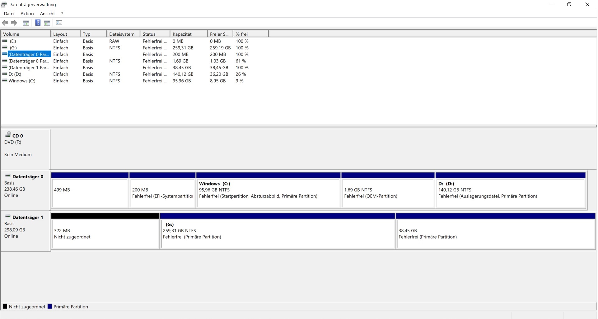

na also du hast noch eine knapp 40gb Partition und 322MB unpartitioniert
wähle die 40 GB Partition an, rechtsklick Volumen Löschen
Dann wählst du deine 260GB Partition an, rechtklick Volumen erweitern, oder vergrößern. und fertig
Noch einfacher, falls auf G nichts drauf ist, alle Volumen löschen, und ein neues erstellen, welches über die gesamte größe geht.
Reaktionen: wolve666, henpara, strongbow und eine weitere Person
Der Verdacht ist bestätigt. Lösche dort nun alle drei Partitionen und richte eine neue über den ganzen dann unzugeordneten Bereich ein.

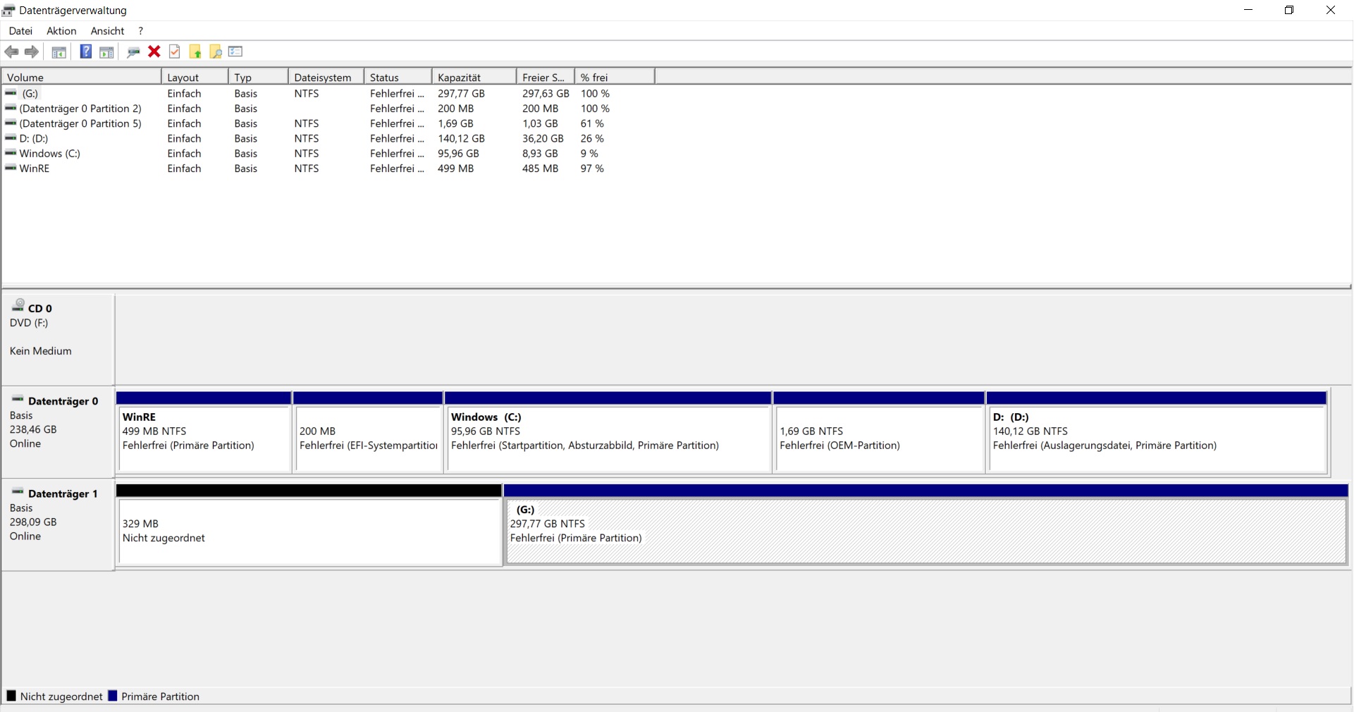

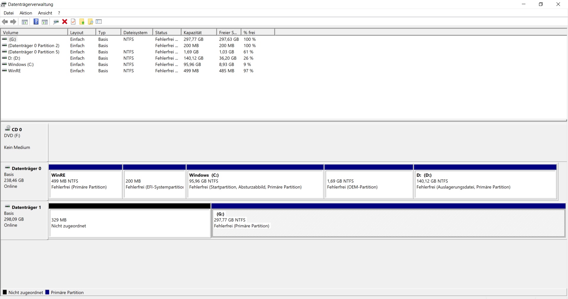

So, bin schonmal einen Schritt weiter.
Was ist bei Datenträger1 mit den 329MB? Er lässt sich jedenfalls nicht zum Datenträger G: hinzufügen, es kommt eine Fehlermeldung.
Was ist mit Datenträger 0 Partition 2 und 5 oder auch mit WinRE?
Hi,
von Datenträger 0 lässt du bitte die Finger. Und wenn du die Daten auf "G", also deinem neuen Datenträger, nicht brauchst: komplett plattmachen und eine neue große Partition erstellen.
VG,
Mad
Reaktionen: Smily
lösch mal die Partition von G, dann hast du 298GB freien speicher und erstelle dann eine neue Partition, mit 298GB
Reaktionen: Smily
