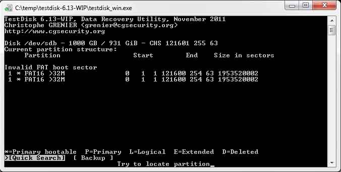

Ich habe mir Testdisk heruntergeladen und wollte die Partition wiederherstellen.
Also habe ich folgende Schritte versucht
- Create
- (festplatte ausgewählt)
- Intel
- Analyse
- hier kam eine Fehlermeldung (siehe Screenshot)
- Quick Search
- keine Partition gefunden
- Deeper Search
- auch keine Partition gefunden
Danach hatte ich nur noch die Optionen eine neue Partition erstellen oder Backup.

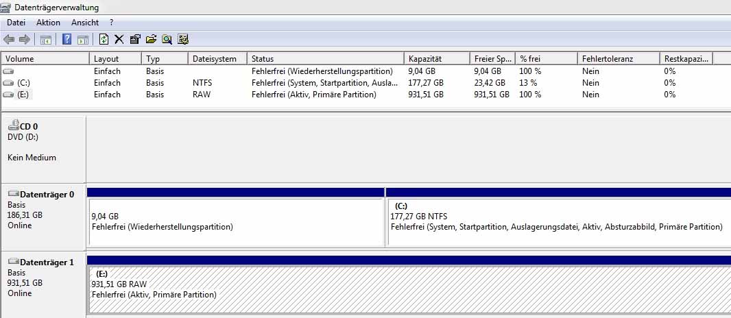

Habe noch einen Screenshot der Datenträgerverwaltung hinzugefügt.

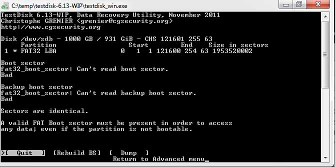

Mache mal eine Diagtnose des Bootsektors.
Bestätige mal in Testdisk durch, bis du das Menü Analyse siehst.
Bestätige aber nicht bei Analyse sondern bei Advanced!
Gehe jetzt auf Type.
Bestätige bei Proceed mit Eingabe.
Jetzt blinkt rechts der Cursor.
Gebe für NTFS 07 ein oder für FAT32 Oc.
Das Dateisystem hattest du nicht mitgeteilt.
Bestätige bei Boot und gehe auf Rebuild BS.
Hinterher zeigt Testdisk dir das Ergebnis an.
Wenn Testdisk zu lange sucht (mehr als einige Minuten, teile es mit.
Hinterher solltest du das Menü List sehen.
Gehe mal da drauf und teile mit, ob deine Daten oder wieder eine Meldung angezeigt wird.
Gehe dort erstmal nicht auf das Mneü Write, um keine Änderungen vorzunehmen.
Teile es mit.

Ok ich habe alles soweit gemacht.
Habe Auf gut Glück mal mit Fat32 angefangen.
Die 1. suche hat ca 9 Minuten gedauert.
Als 2. suche läuft gerade (search subdirectory) welche aber grob geschätzt 2-3 Stunden dauern wird.
So nach über 6 Stunden ist die suche endlich fertig und gab eine Fehlermeldung aus
( Can't find cluster size)
wenn ich dann auf ok klicke kommt noch mehr.
Siehe Screenshot

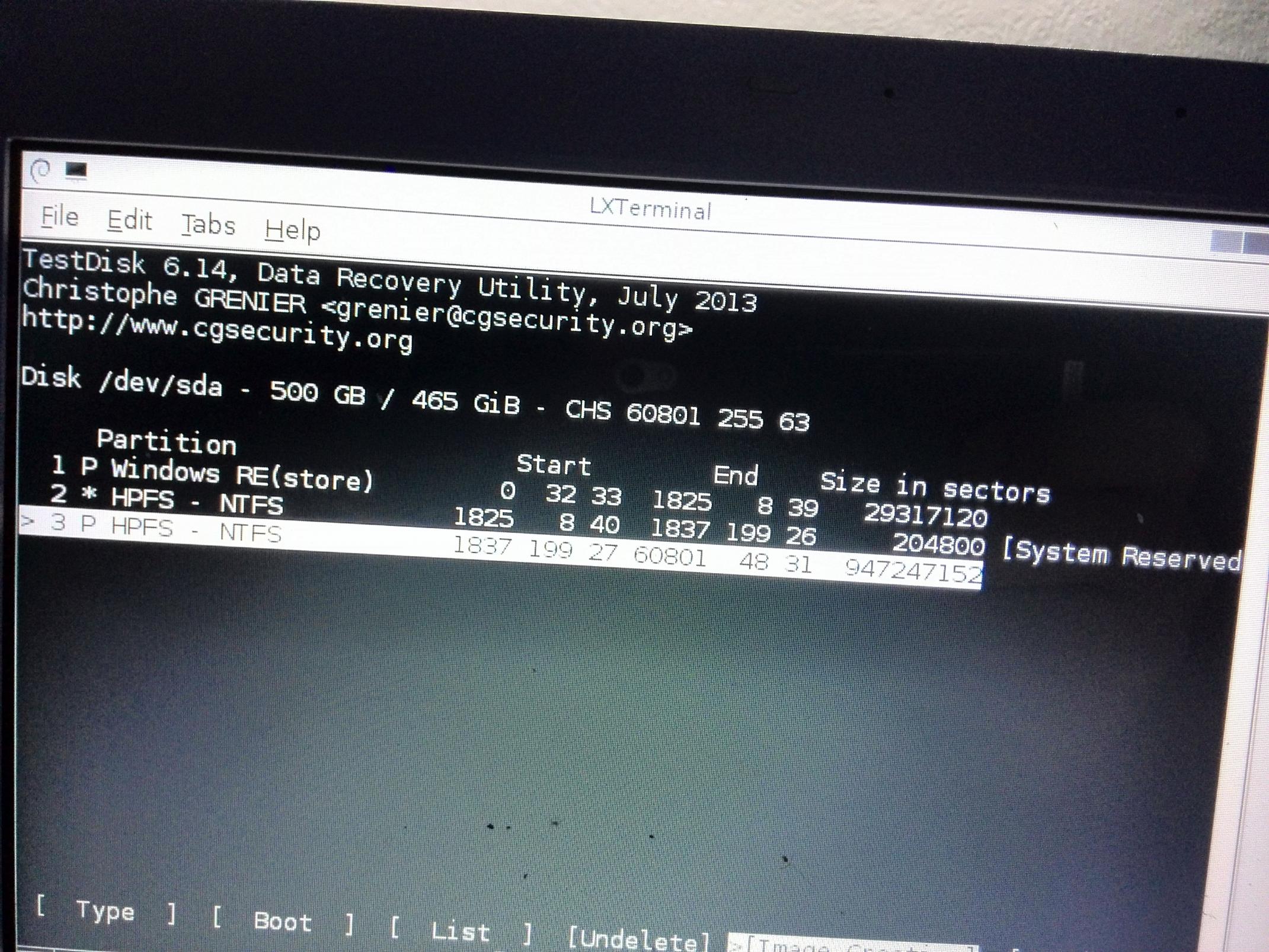

habe eine HDD in RAW. die nicht Formatiert werden sollte, da wichtige Bilder drauf sind
Win7
hab das durchgeführt was Fiona gesagt hat, nun sieht man das:
was muss ich als nächstes tun ?

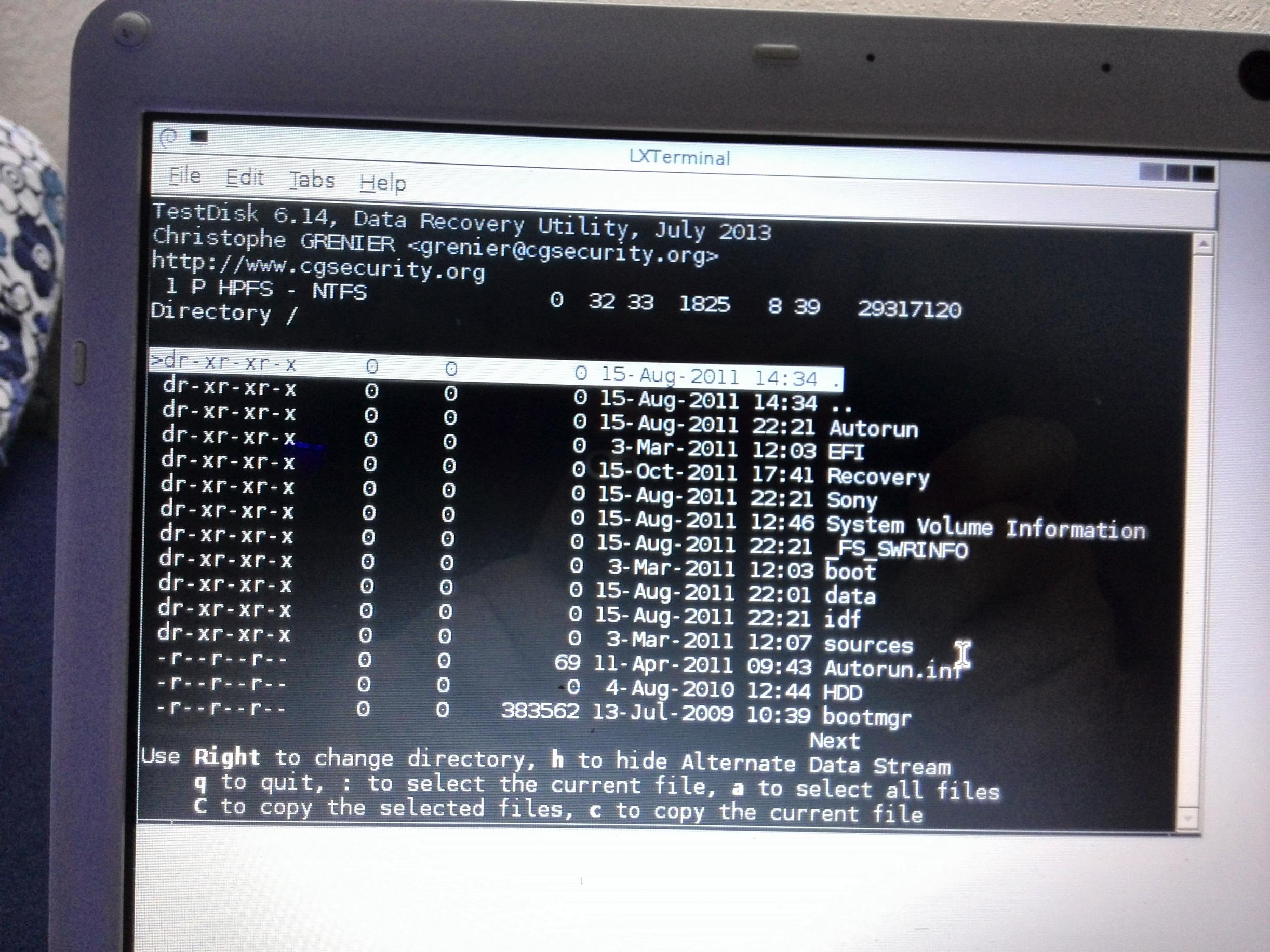

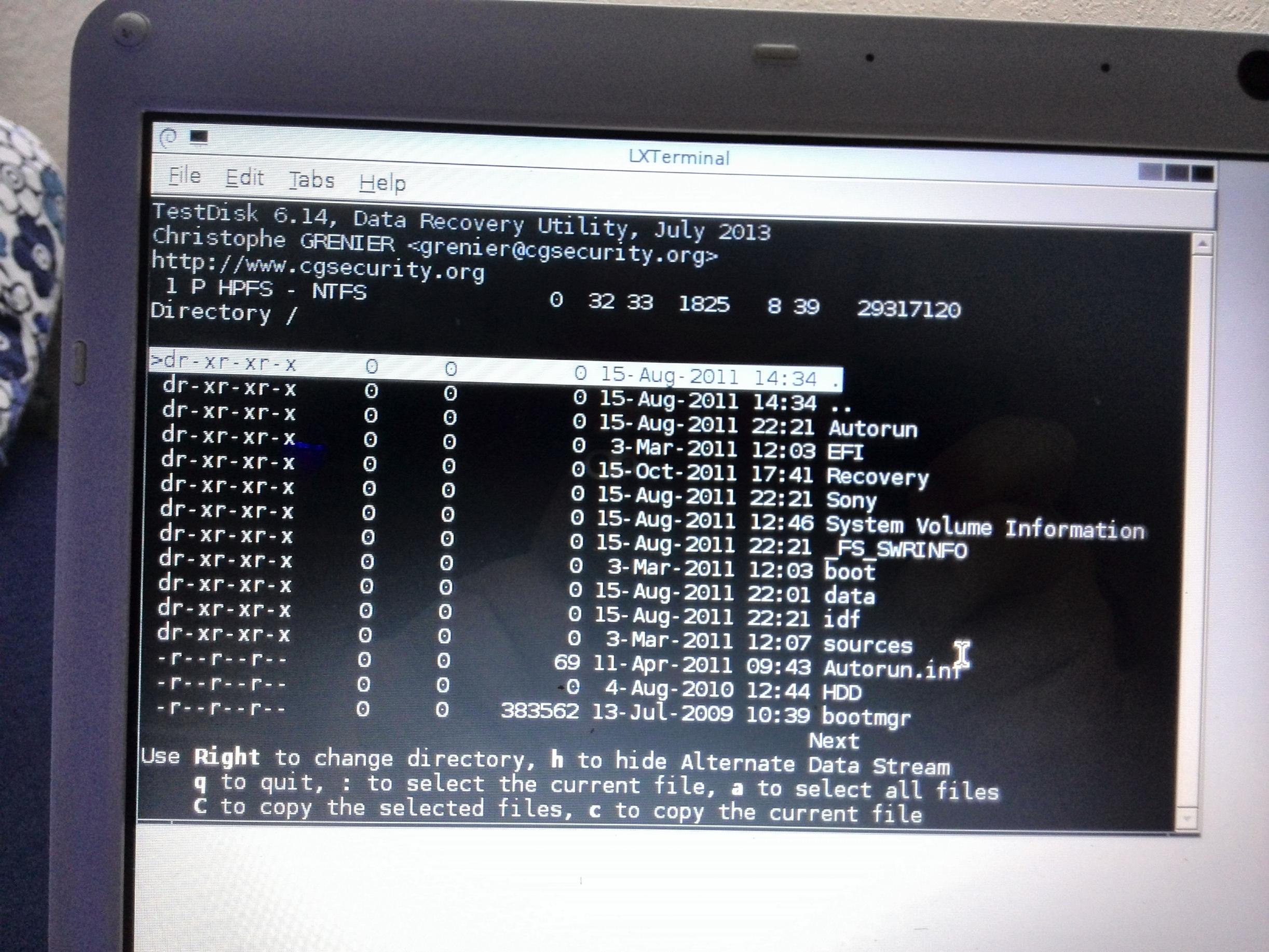

Sind das die Dateien bzw. Verzeichnisse von der Platte? Wenn ja, dann gehen mit Next (steht unten auf dem Screen) weiter, bis Du das Verzeichnis gefunden hast, wo Die wichtigen Bilder sind.
mit knapp 29mio sektoren scheint mir die partition zu klein. könnte ehr ne recovery partition sein. das wären ja, wenn ich das grad richtig überschlage, gerade mal so um 1,5gb. sicher das du die richtige ausgewählt hast?
Nabend also ich habe die größte Partition ausgewählt. habe ein Foto davon gemacht:

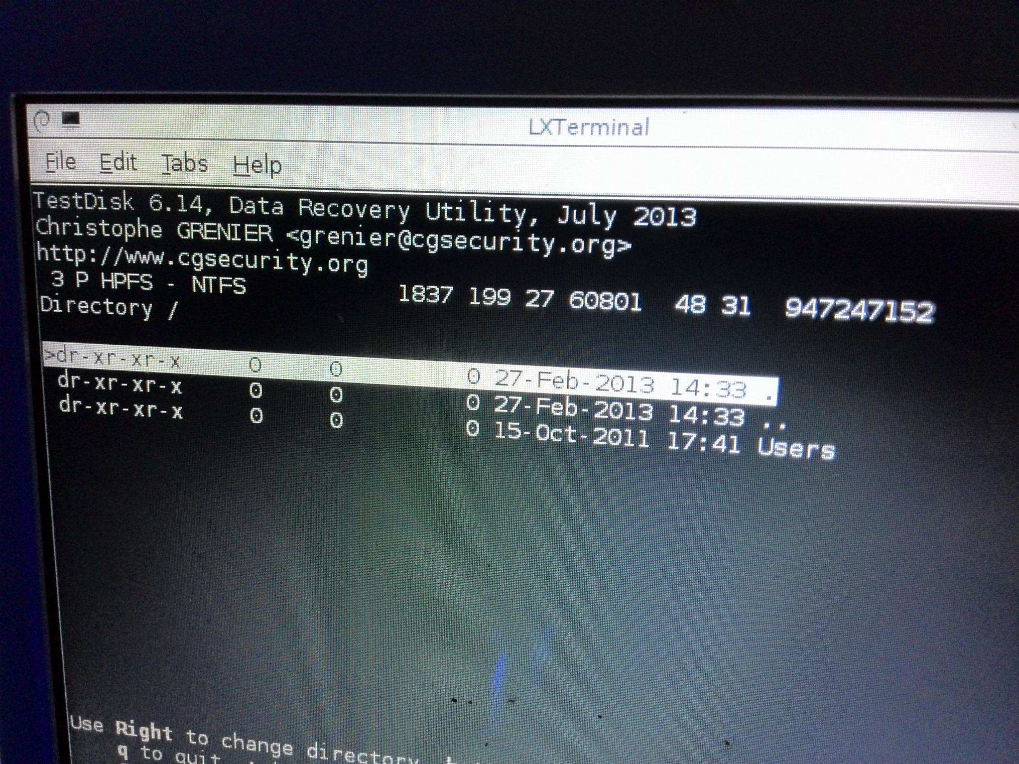

so habe ''list'' ausgewählt nun sieht man folgendes:
habe 15. Oct. ausgeählt, nun geht er auf dem Home Screen von Gparted.
Komisch!
also das scheint jetzt die richtige partition zu sein, allerdings kann ich das zweite bild nicht öffnen.
in "users" sollte alles drin sein was du suchst! ;)

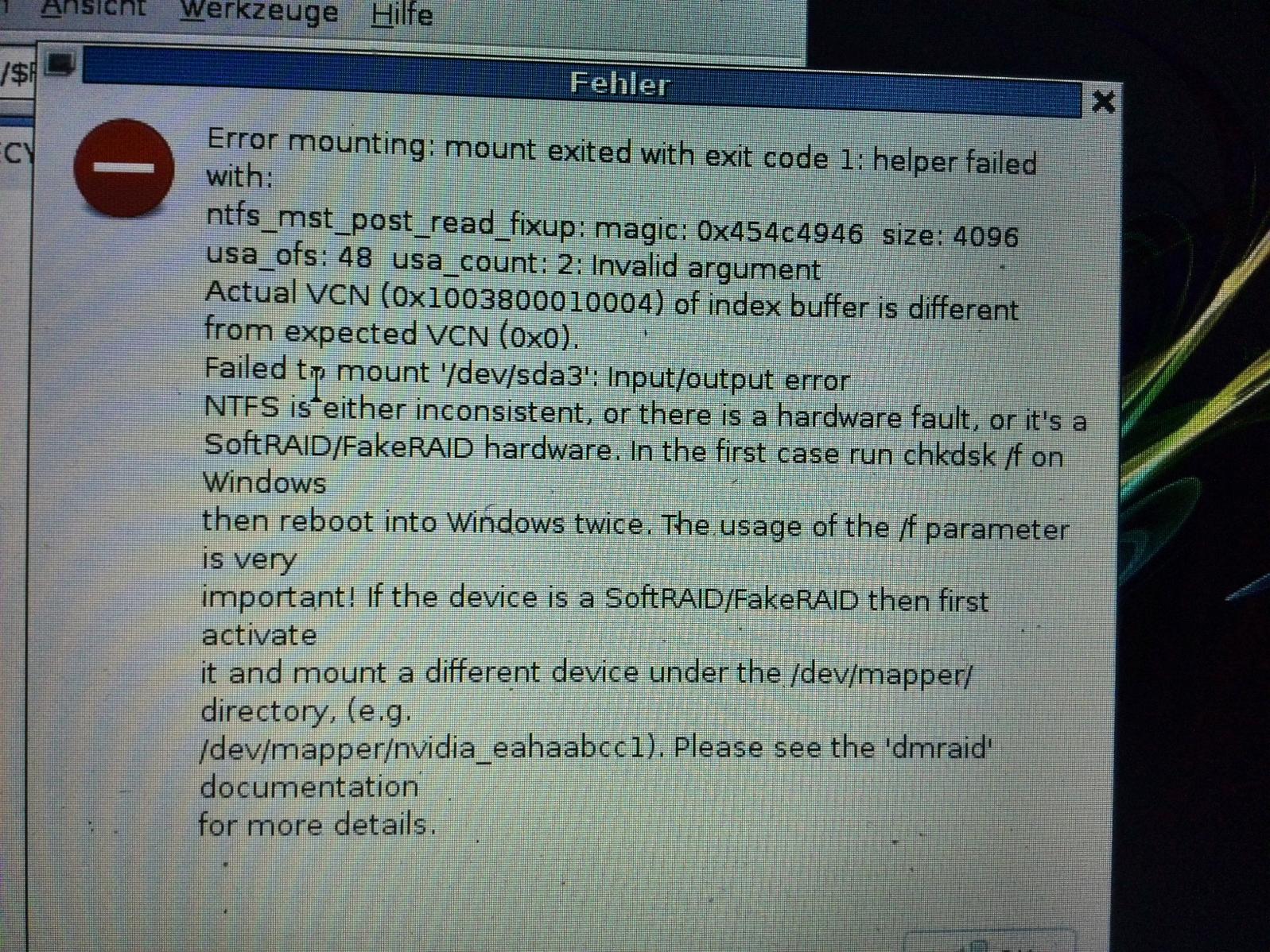

versuche ich es mit Knoppix zu mounten kommt folgendes:
Habe ein Video gemacht, werde es später posten!
