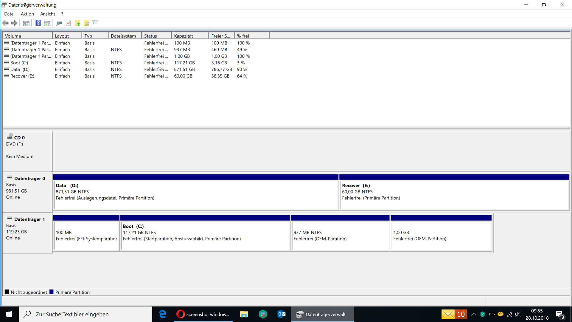

Hallo zusammen , ich habe ein Problem. Habe ein gebrauchtes Medion Laptop bekommen. Nun stürzt das Gerät immer wieder ab, weil angeblich nicht genug Speicherplatz hat. Und tatsächlich :auf Datenträger C: haben ich kaum Platz ,aber Datenträger D ist noch reichlich vorhanden. Ich glaube aber nicht das ich da zwei Festplatten verbaut sind. Meine Frage : kann sein das der Vorbesitzer eine virtuelle Festplatte angelegt hat ? Wie kann ich die vergrößernAnhang anzeigen 720360 ?

Scheint mir als wäre da eine 128 GB SSD und eine 1 TB HDD verbaut. Käme zumindest von den Größen hin.
Was für ein Laptop ist es denn genau?
Sonst eben Dateien von C nach D verlagern und ggf. Auslagerungsdatei verkleinern und den Ruhezustandsmodus deaktivieren.

Das Notebook hat wirklich 2 LW, einmal eine 120/ 128GB SSD und eine 1TB HDD. C: befindet sich auf der SSD, D: auf der HDD. Siehe auch dein Screenshot der Datenträgerverwaltung.

Es sind 2 Datenträger verbaut, wie man auch im Bild erkennen kann. Einmal Datenträger 0 und 1. Da ist nichts virtuelles. Um mehr Platz auf deiner vermutlich 128GB SSD zu schaffen, musst du wohl etwas ausmisten.

Jetzt ehrlich. Dein Bild zeigt doch ganz klar: 2 Datenträger!

öffne mit dem Explorer mal auf dein C Laufwerk.
Dann wechsle dort in das "Windows"-Verzeichnis
Schau mal ob dort ein Verzeichnis mit der Bezeichnung "SoftwareDistribution" exitstiert.
Ermittle mit rechte Maustaste und Eigenschaften wieviel GB dieses Verzeichnis vereinahmt.
Evtl. kannst Du durch Löschen innerhalb dieses verzeichnisses einiges an Platz schaffen.
Gibt es im Windows Verzeichnis ein Verzeichnis das Anfängt mit der Bezeichnung $Windows.~BT...?
Dann lese dir mal folgenden Artikel durch:
https://www.pcwelt.de/tipps/Versteckten-Ordner-WINDOWS.-BT-richtig-loeschen-10052347.html
