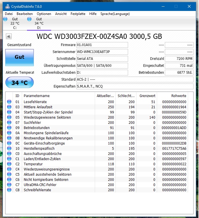

Habe mal ein paar Screens gemacht, könnt ihr damit etwas anfangen? Hab leider nicht so den Plan davon.
Ein Screen ist wo ich Far Cry gespielt habe und einer WoW.

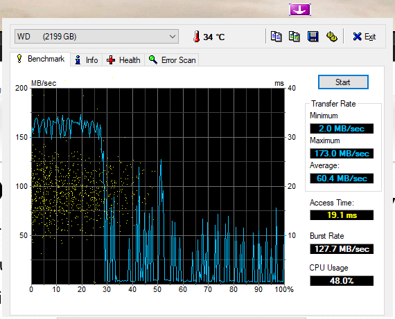

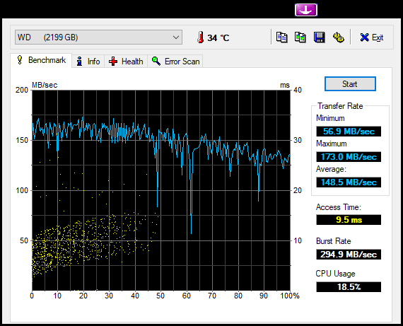

Du hast das Benchmark während des spielens laufen lassen? Dann ist klar das da Quark rauskommt.
Ja sorry, sage ja, kenne mich damit nicht aus

Wenn die Platte ne 3TB ist, müsste sie ~2,7TB real haben, in deinem Benchmark steht was von 2200GB, wo ist der Rest?
Wooky08 schrieb:
Wenn du eine 500Gb SSD hast, warum installierst du die richtig grafiklastigen Spiele nicht auf die?
Keine Ahnung wo der Rest ist, 2,72TB steht unter Geräte und Laufwerke

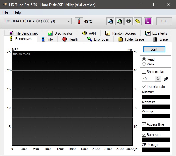

Vermutlich falsch initialisiert. 2.2 TB ist die MBR Grenze. Wenn das ein 3 TB Laufwerk mit 2.7 TB verfügbaren Platz ist, dann muss sie als GPT Laufwerk eingerichtet werden. Dann kann man auch die ganze Größe nutzen.
HD-Tune in der ollen Free Version kann einfach nicht mehr als 2,2TB ansprechen. Das Tool ist 10 Jahre alt. Am besten deinstallieren. Hat auf modernen Systemen 0 Aussagekraft.
Ja, es ist alt und man kann es durch andere ersetzen. Dennoch zeigt es die richtige Datenträgergröße an.

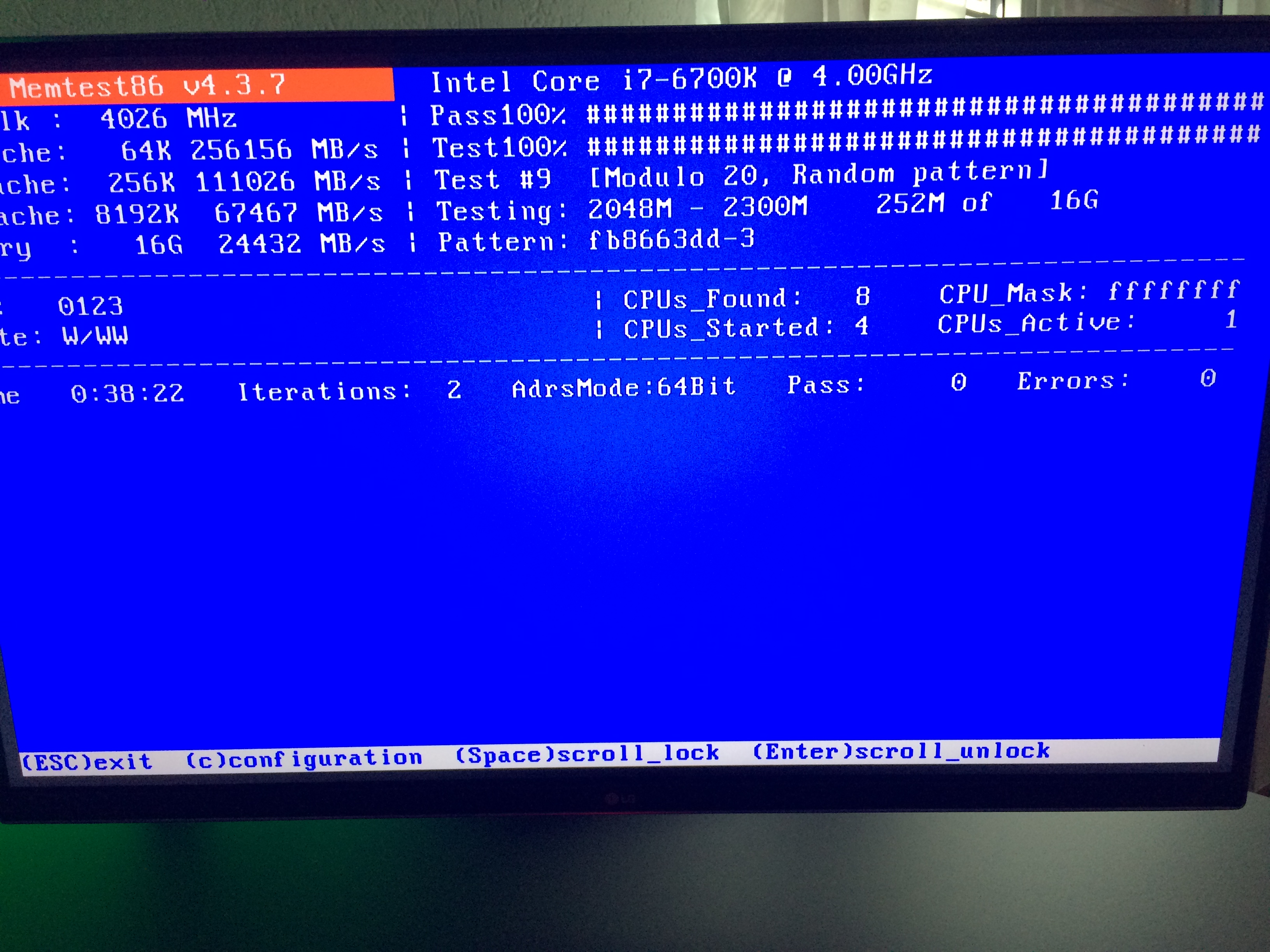

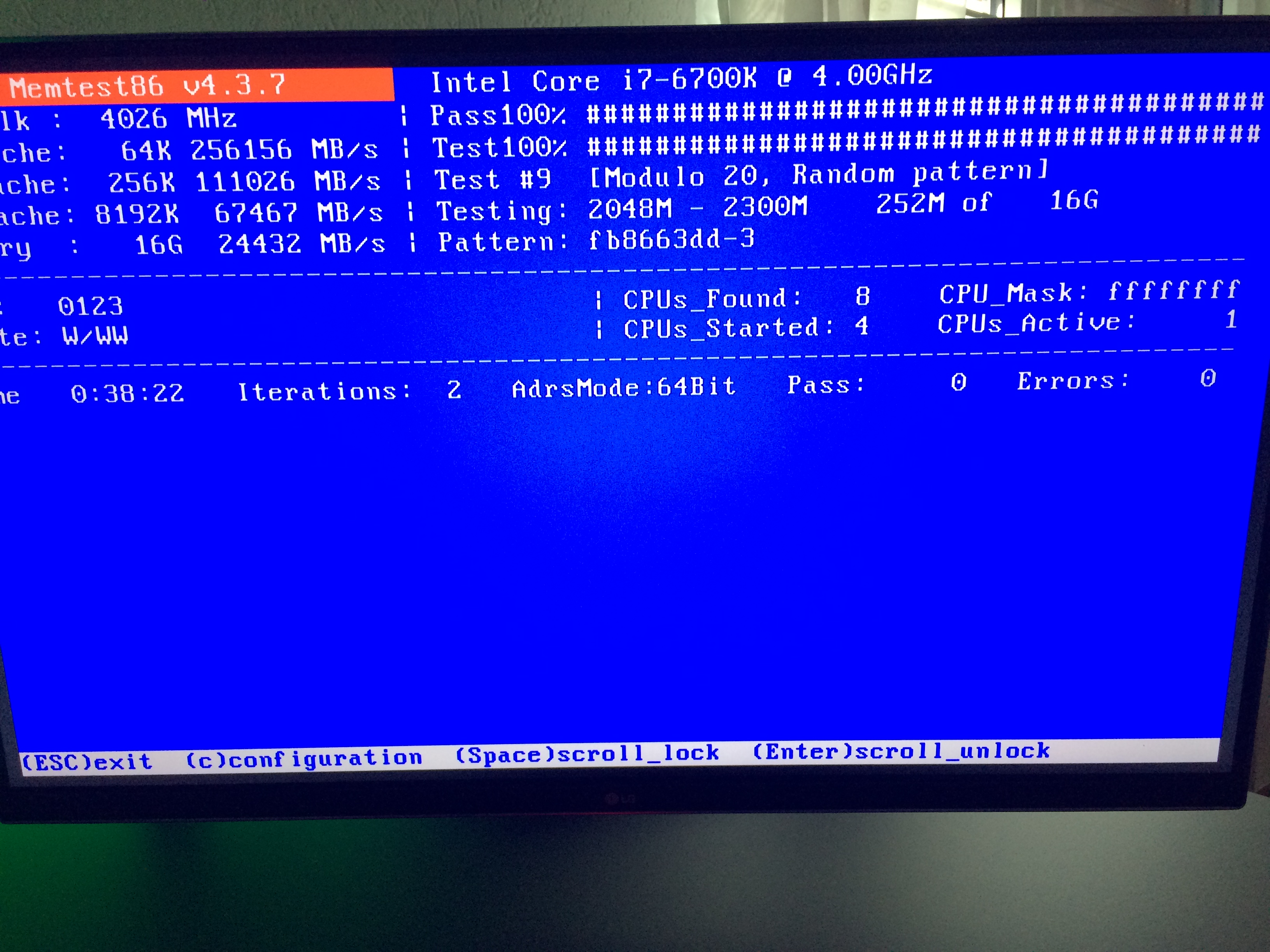

Hast du irgendwie ein Faible für veraltete Software Versionen? Memtest86 ist aktuell in der Version 7.2.0. Memtest86+ in der 5.01.
Desweiteren ist die Software nicht fertig mit dem Test.

Woran sehe ich das sie fertig ist?
Zuletzt bearbeitet von einem Moderator: (Überflüssiges Komplettzitat Entfernt. Bitte Regeln beachten!)
Ah alles klar, dann werde ich das nochmal mit der neuen Version machen.

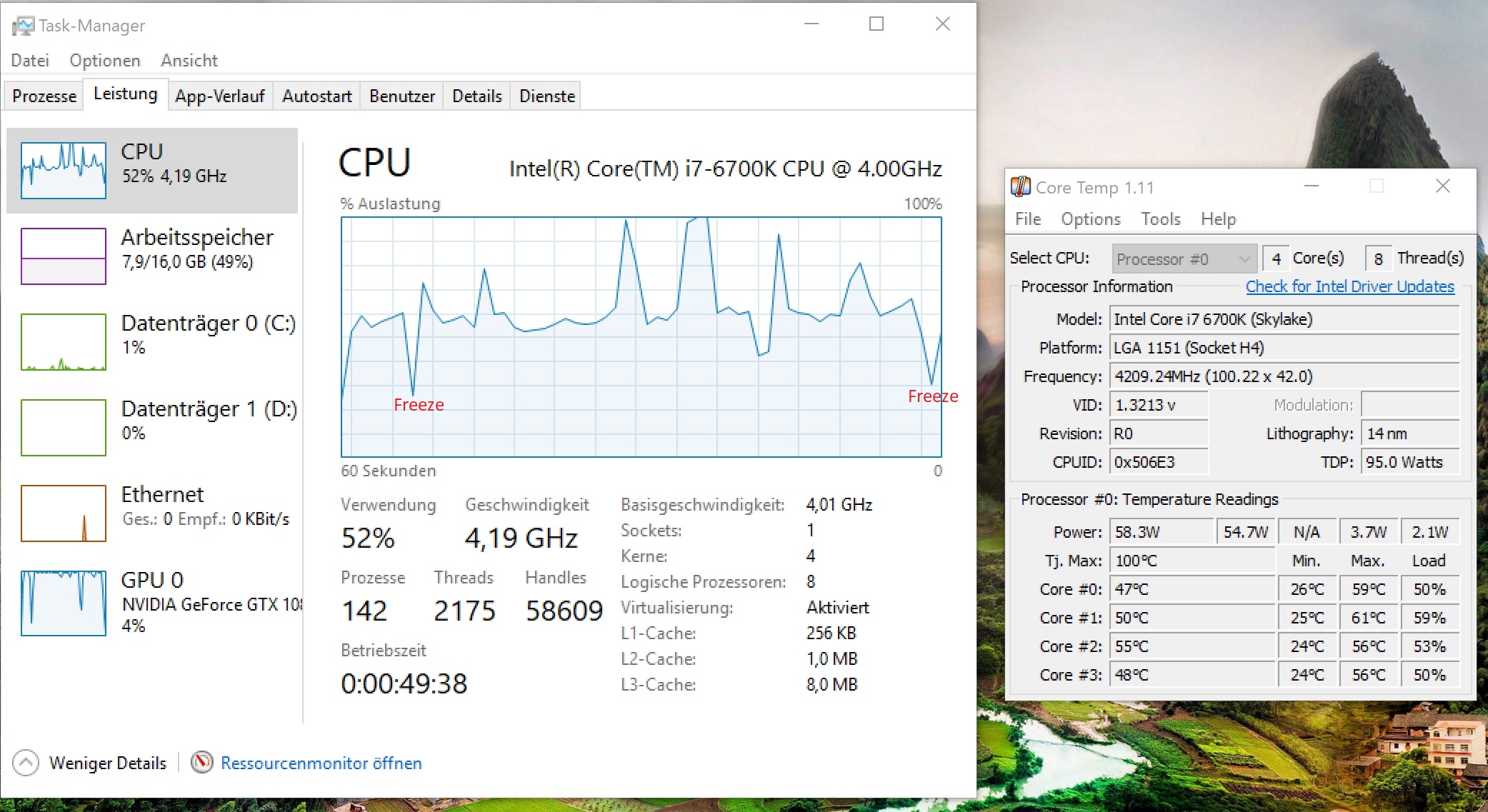

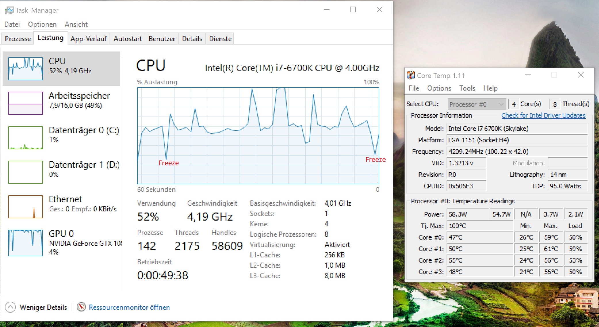

Mal ein Bild noch zur CPU während Far Cry 5

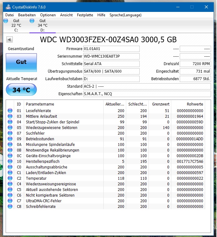

akabuz, die S.M.A.R.T. Werte sind in Ordnung, die Einbrüche bei HD Tune dürften daher kommen, dass ein andere Programm gleichzeitig auf die HDD zugreift, davon weiß HD Tune dann natürlich nicht und die Köpfe müssen ständig zwischen den Positionen die HD Tune lesen will und der auf die das andere Programm zugreift hin und her gehen, die Zeit dafür misst HD Tune dann auch und kommt im Ergebnis zu einer geringen Leserate. Daher sollte man beim Benchen mit HD Tune immer im Resourcen Monitor (Datenträger und dann Datenträgeraktivitäten aufklappen) prüfen was es sonst noch für Zugriffe auf die Platte gibt.
Man kann auch die alte Version nehmen, die kann dann nur noch alle Daten korrekt erkennen, aber die Grundfunktion ist bei allen gleich: Die Schreiben bestimmte Datenmuster ins RAM, lesen es dann wieder aus und vergleich ob die Daten korrekt sind. Daher kann man RAM auch mit den alten Versionen zuverlässig testen, es muss da nicht die neuste Version sein, außer man legt Wert auf die korrekte Anzeigen der RAM Art und Timings, die aber sowieso nur informativ sind. Das einzige echte Problem was die alten Versionen haben können ist, dass sie beim Versuch diese Systemdaten auszulesen, ggf. mal abstürzen.
Nein, der ist nicht fertigt weil Memtest86 erst 38 Minuten läuft und bei 16GB dauert ein Pass eben seine Zeit, aber der ist ja schon bei 100%, also fest fertigt. Ein RAM Test ist bei Performanceproblemen aber sowieso unsinnig, da RAM Fehler nicht zu Problemen bei der Performance, sondern bei der Stabilität des Systems führen.
