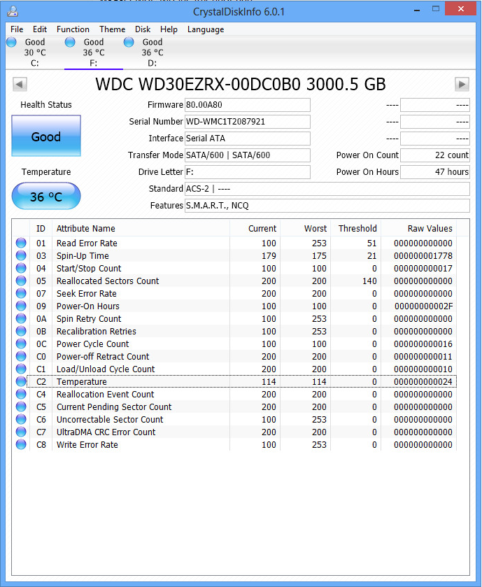

Was sagen die SMART-Werte? Kannst du die "Alignment" der Sektoren überprüfen?

Wenn du mir noch erklärst wie das geht, sehr gerne :> ich weiß das SMART ne diagnose funktion der Festplatten ist und im UEFI aktiviert werden muss, wie ich das ganze dann aber auslese oder an die Daten komme kA
Kenn ich, da stand mal meine Platte kurz vorm Ausfall!
-> Kurz danach hat die platte auch beim booten und in windows dauernd Smart-meldungen gespuckt!
z.B. in Everest kannst Smartwert auslesen.

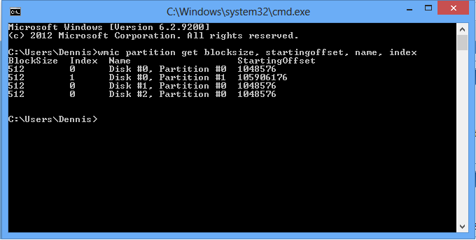

Um das Alignment zu prüfen:
In Start/Suche: cmd eingeben und mit [Strg]+[Umschalt]+[Enter] bestätigen,
das cmd Fenster ist jetzt mit Adminrechten gestartet. Im Prompt jetzt
wmic partition get blocksize, startingoffset, name, index eingeben
(beachte die Leerzeichen und Beistriche).
Teile den Wert von StartingOffset der Partition 0 durch Blocksize und das Ergebnis wiederum durch 8.
Wenn der Wert ohne Rest teilbar ist, stimmt die Ausrichtung.
Für die SMART Werte verwende CrystalDiskInfo 5.6.2, die Portable Edition ist Werbe- und Installations-frei.

Auf dem Screenshot kann man leider nichts erkennen (zu klein). Benutze bitte das Snipping-Tool von Windows um den Screenshot zu erstellen (bitte nur das CDI-Fenster und nicht deinen gesamten Desktop) und lade es auf den Server von Computerbase hoch.
