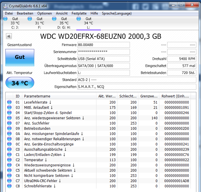

Hier noch ein Screenshot von CrystalDisk:

Man könnte mal das SATA-Kabel tauschen, da die Festplatte einige Ultra-DMA-CRC-Fehler (Rohwert!) anzeigt ....

Woran kann sowas denn liegen? Schauen die Werte laut Screenshot so schlimm aus?

Das USB Kabel ist egal, die Ultra-DMA-CRC Fehler sind Kommunikationsfehler zwischen dem SATA Host Controller und dem Controller der HDD. Bei USB Gehäuse ist der USB-SATA Bridgechip der SATA Host Controller, die Ursache liegt also vermutlich an den Steckverbindungen, sofern es im Gehäuse kein SATA Kabel gibt. Vielleicht sitzt die Platte einfach nicht richtig auf der Buchse.
0,7A sind übrigens sehr wenig, 1,5A sollten es schon sein. Die viele Ausschaltungsabbrüche (unerwartete Spannungsabfälle) könnten daher kommen oder auch davon, dass die Platte keinen ordentlichen Kontakt zu Steckerleiste im Gehäuse hat oder sie einfach immer so ausgemacht wird ohne sie in Windows abzumelden. Davon abgesehen ist der Zustand der Platte in Ordnung, die kann es noch lange machen, ein Backup aller Daten die man nicht verlieren möchte, sollte man trotzdem immer haben!
