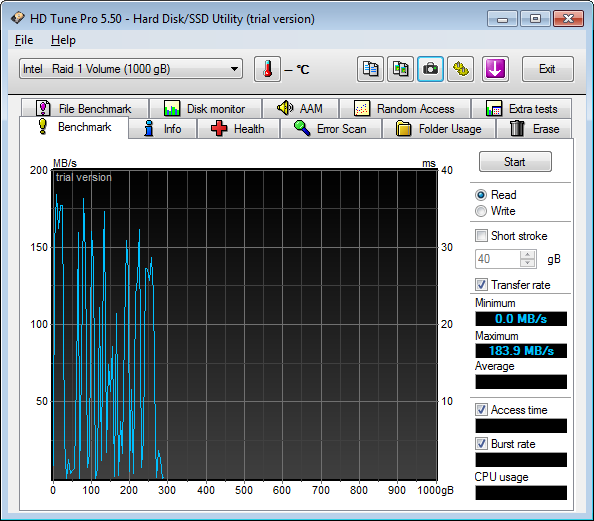

hallo Leute,
Ich hatte heute beim Youtube schauen einen kompletten PC absturz, pc ist danach wieder hochgefahren und hat dann nach dem Windows Bildschirm ewig einen schwarzen Bildschirm angezeigt auf dem nur die Maus sichtbar war.
Danach habe ich auch festgestellt das alle Aktionen die die Festplatte fordern wie spiele öffnen oder Dateien kopieren extrem lange dauern.
Nun zu meiner Info.
Ich habe mir damals weil ich nicht wieder alle meine Daten verlieren wollte ein Raid1 installiert.
Dieses hatte ich nun gute 4 Monate und konnte eigentlich alles machen Spielen surfen Filme sehen.
Nun seit diesem ominösen Absturz geht kaum noch was weil alles zum starten locker 30 - 60 sec läd.
Ich lasse gerade HD Tune durchlaufen aber soweit sind keine kaputten Blocks gefunden worden.
Ram test von Windows 7 war auch ohne Befunde.
Das einzige was mir aufgefallen ist, ist ein total seltsames Benchmark meiner Platten ( siehe unten ).
Schonmal vielen Dank für eure Hilfe !! .
Was sagt denn das Intel Rapid Storage Tool zu deinem RAID-Verbund? Ist der noch in Ordnung, gibt es Warnungen oder Fehlermeldungen?
Ansonsten solltest du auch die Windows Ereignisanzeige anschauen und dort das Systemprotokoll nach Fehlern und Warnungen durchsuchen.

Nach einem Absturz ist das RAID1 nicht mehr konsistent und wird neu gebildet. Das dauert. Einer der gravierenden Nachteile eines "Software"-RAIDs. Anständige Controller können das schneller.
Hi ,
Ich habe nach der frage bezüglich meines Intel Rapid storage Tools gesehen das dieses anscheinend veraltet ist und habe mir daraufhin eine neue Version geladen.
Diese läuft gerade durch und schreibt :
SATA_ARAY_0000 überprüfung und reperatur 96% abgeschlossen und steigt natürlich.
Ich weis nicht ob dies nun die Lösung ist aber ich warte erstmal ab.

EDIT2: Der fehler war wirklich die überprüfung des raids. jetzt geht wieder alles . vielen dank für eure schnelle hilfe !
