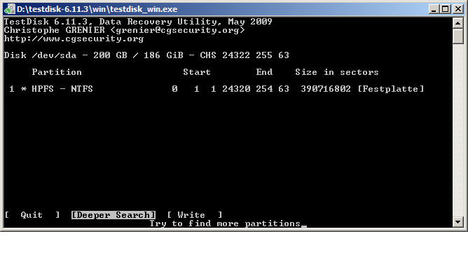

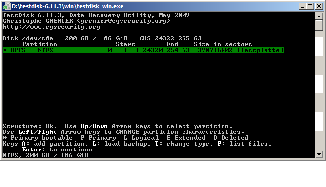

Hi Fiona,
testdisk findet die Partion, die auf der Platte ist. Schon bei "quick search". Auch die Dateien werden angezeigt.
Werde morgen mal ein paar Screenshots machen und posten.
grüße
Ich starte Testdisk nicht von der BartPE CD, sondern vom Stick. Daher ist es sehr einfach Screenshots oder logs zu erstellen.
Was soll genau als Screenshot gepostet werden?
Danke nochmals
Hier sind mal zwei Screens von Testdisk.
Grüße
