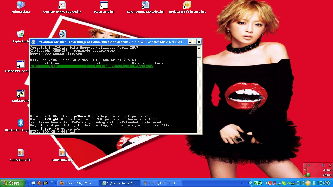

Meine Festplatte Samsung HD103UJ (1T) ist aus dem System einfach verschwunden.
Unter Acronis bei Festplatte hinzufügen steht das die Festplatte Unzugeordnet ist
(wie Fabrik neu).
Unter Systemschteuerung>Verwaltung>Computerverwaltung>Datenträgerverwaltung steht
( 931GB nicht zugeordnet )
Habe deep seach scan mit Test-Disk 6.10 gemacht wie soll ich jetzt vorgehn?
Habe nochmall mit der Version 6.11 scanen lassen.
Kann mir jetzt einer weiter helfen bitte??

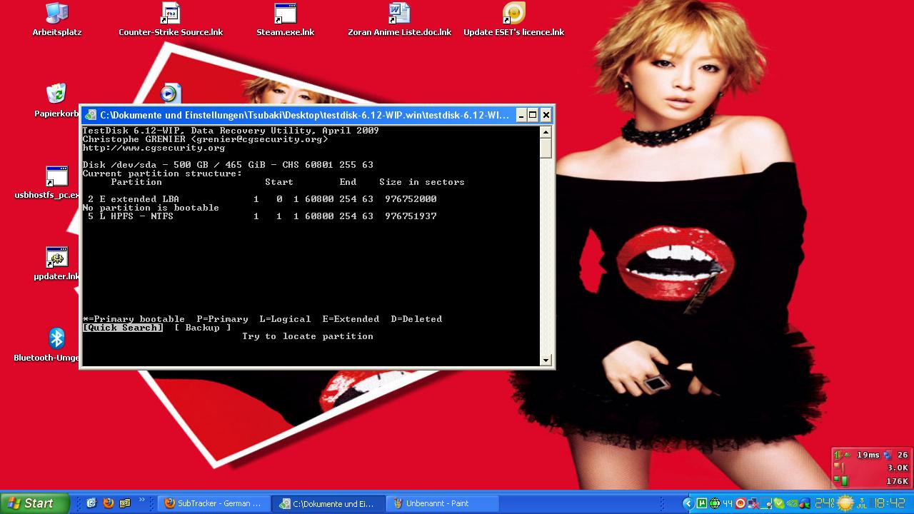

Ich gehe von diesem Screen aus;
http://free.pages.at/zoran/samsung2.JPG
Deine zweite Partition ist bereits markiert.
Setze die mal mit dem Links oder Rechtspfeil auf der Tastatur auf L für logisches Laufwerk
Siehst du ganz links bei der Partition.
Bestätige dann mit Enter.
Gehe auf [Write].
Bestätige dort mit Enter, y und Ok.
Bei dir ist der Bootsektor defekt.
Daher erscheint dort ein Menü Boot.
Bestätige dort nur mit Backup BS.
Beende Testdisk und starte den Computer neu.
Wenn chkdsk bei Systemstart kommen will, beende chkdsk erstmal.
Geht innerhalb von 10 Sekunden durch beliebigen Tastendruck.
Überprüfe das Ergebnis und teile es mit.
Viele Grüße
Fiona

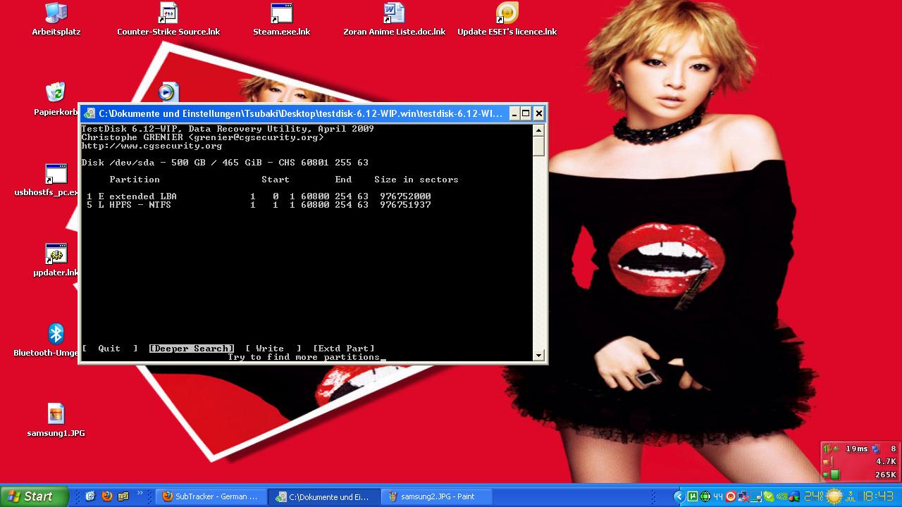

Teste mal folgendes;
Bestätige mal in Testdisk durch, bis du das Menü Analyse siehst.
Bestätige aber nicht bei Analyse sondern bei Advanced!
Wähle deine Datenpartition und nicht extended aus.
Bestätige bei Boot und gehe auf Rebuild BS.
Hinterher zeigt Testdisk dir das Ergebnis an.
Wenn Testdisk zu lange sucht (mehr als einige Minuten, teile es mit.
Hinterher solltest du das Menü List sehen.

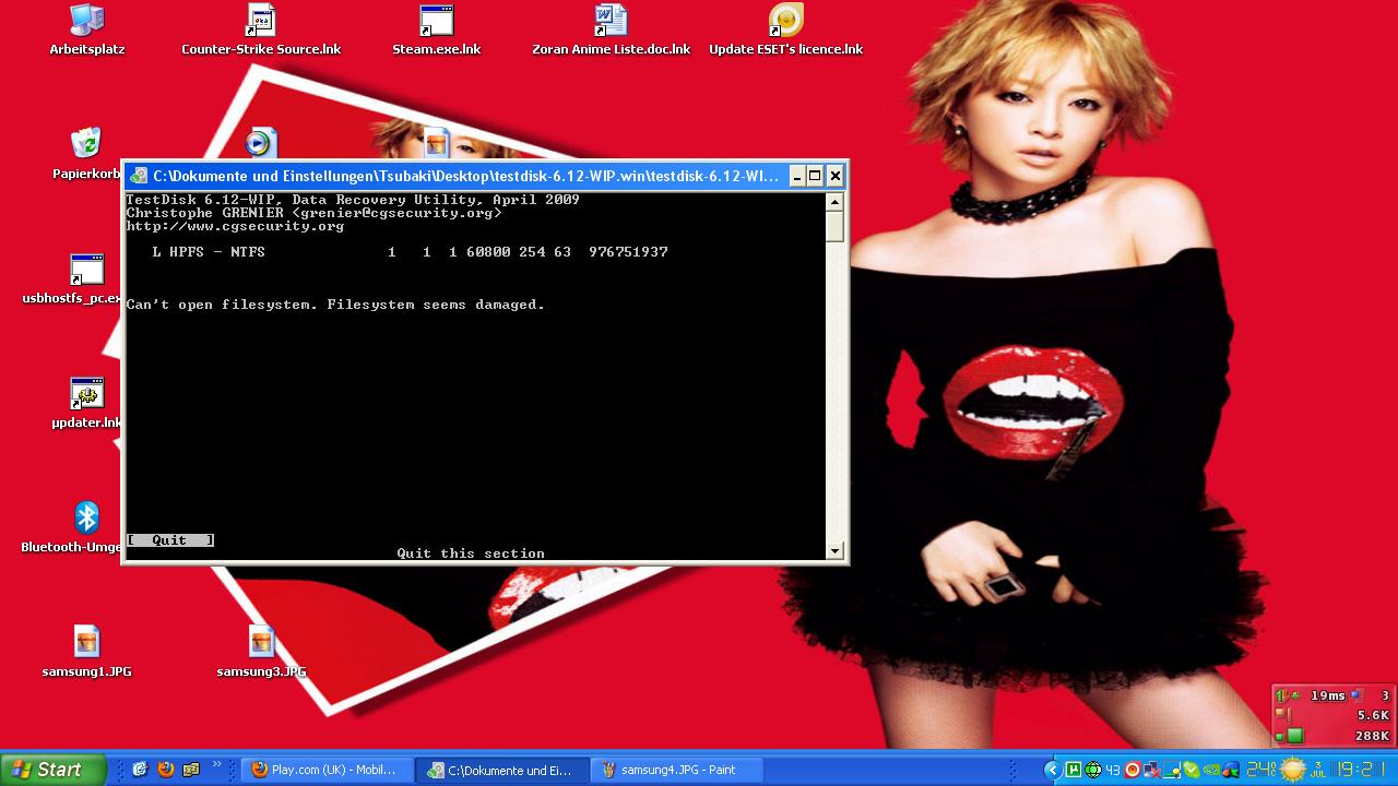

Gehe mal da drauf und teile mit, ob deine Daten oder wieder eine Meldung angezeigt wird.
Gehe dort erstmal nicht auf das Mneü Write, um keine Änderungen vorzunehmen.
Teile es mit.
Ansonsten würde es nach einem beschädigten Dateisystem aussehen.

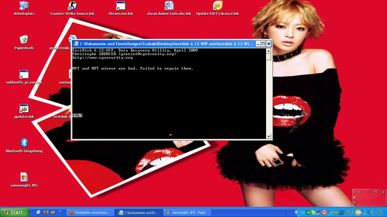

Checke es erst mal gegen, indem du in Testdisk auf das Menü Advanced / Boot auf Repair MFT gehst.
Teile mal mit was dort steht.
Nimm dort bitte auch keine Änderungen mit y bestätigen am Dateisystem vor, sondern teile es mit.
Viele Grüße
Fiona

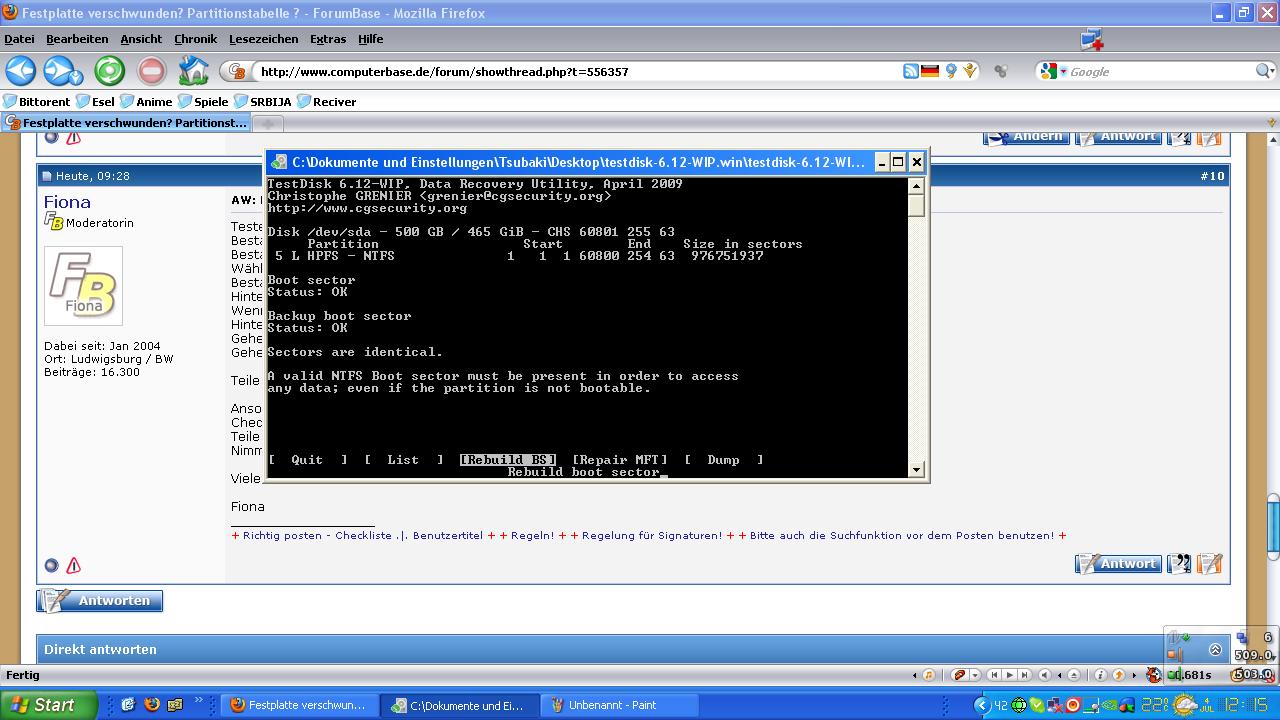

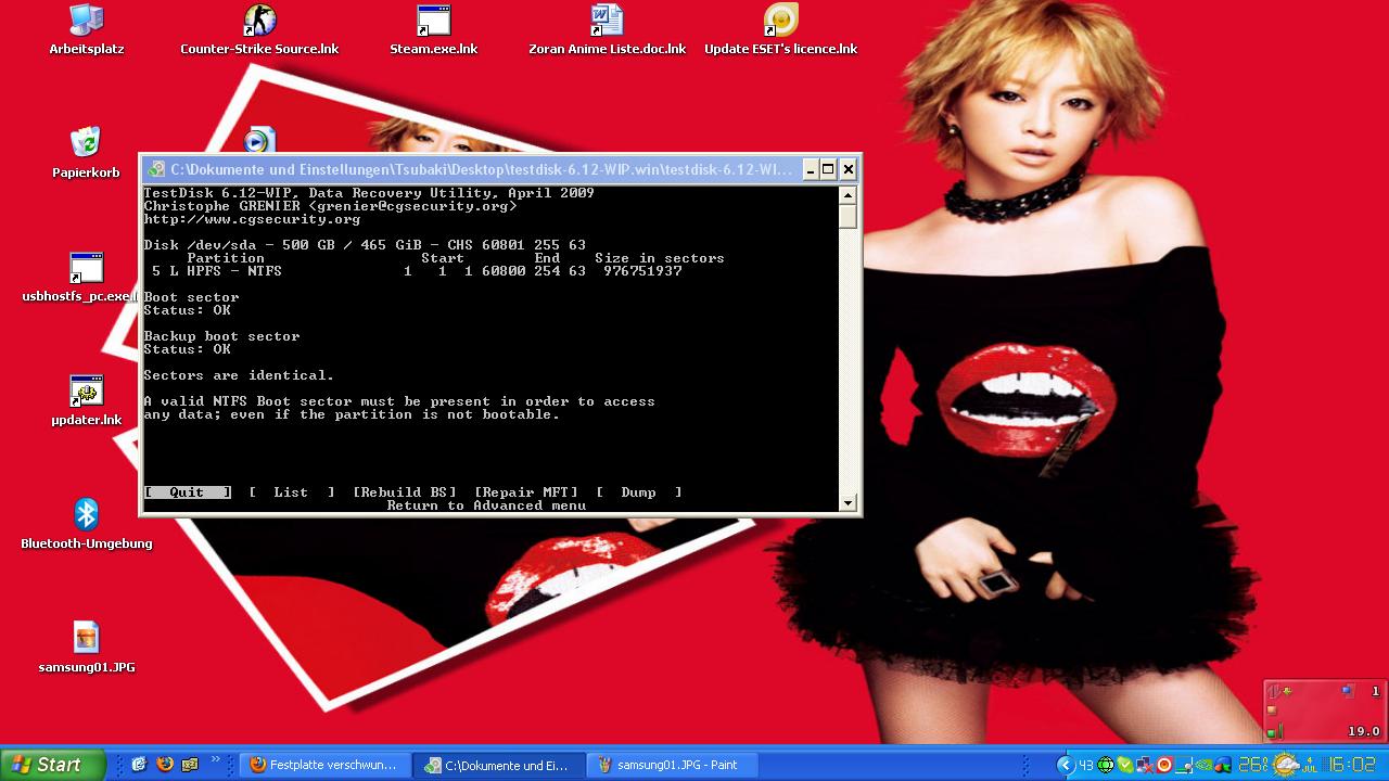

so habe es gemach die ersten beiden bilder sind von Rebuild BS hat 3 stunden und 45 min gedauert und das 3 bild ist von Boot auf Repair MFT .

Guten Morgen Foina,
ich habe die ersten 5 Schritte befolgt und siehe da meine Platte funktioniert auch wieder.
Dank dir... kennst dich echt gut mit dem Programm und Festplatten aus :).
Danke
Gruß aus BK :)
Wer das gleiche Problem wie ich hat (beitrag 9+11) soll mit die Software GetDataBack for NTFS V-4.0 benutzen,
ich konnte mit der Software alles 100% wiederherstellen ohne Probleme ,
hat aber etwa 8 stunden bei eine 500 GB (128 GB Daten)
gebraucht weil das Programm Sektor für Sektor durchsucht .
