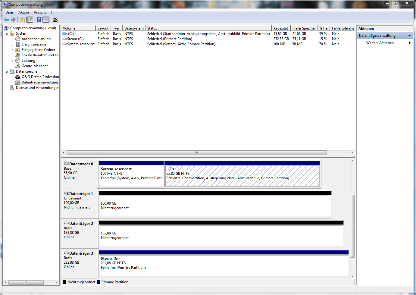

Hey,
Ich habe heute mein Pc aufgrunde des PCG Hack mit der empfohlen Bitdefender Rescure CD
gescannt.
Nach dem Neustart ist aber eine Festplatte "verschwunden". :grr:
Es ist eine SAMSUNG SP2504C

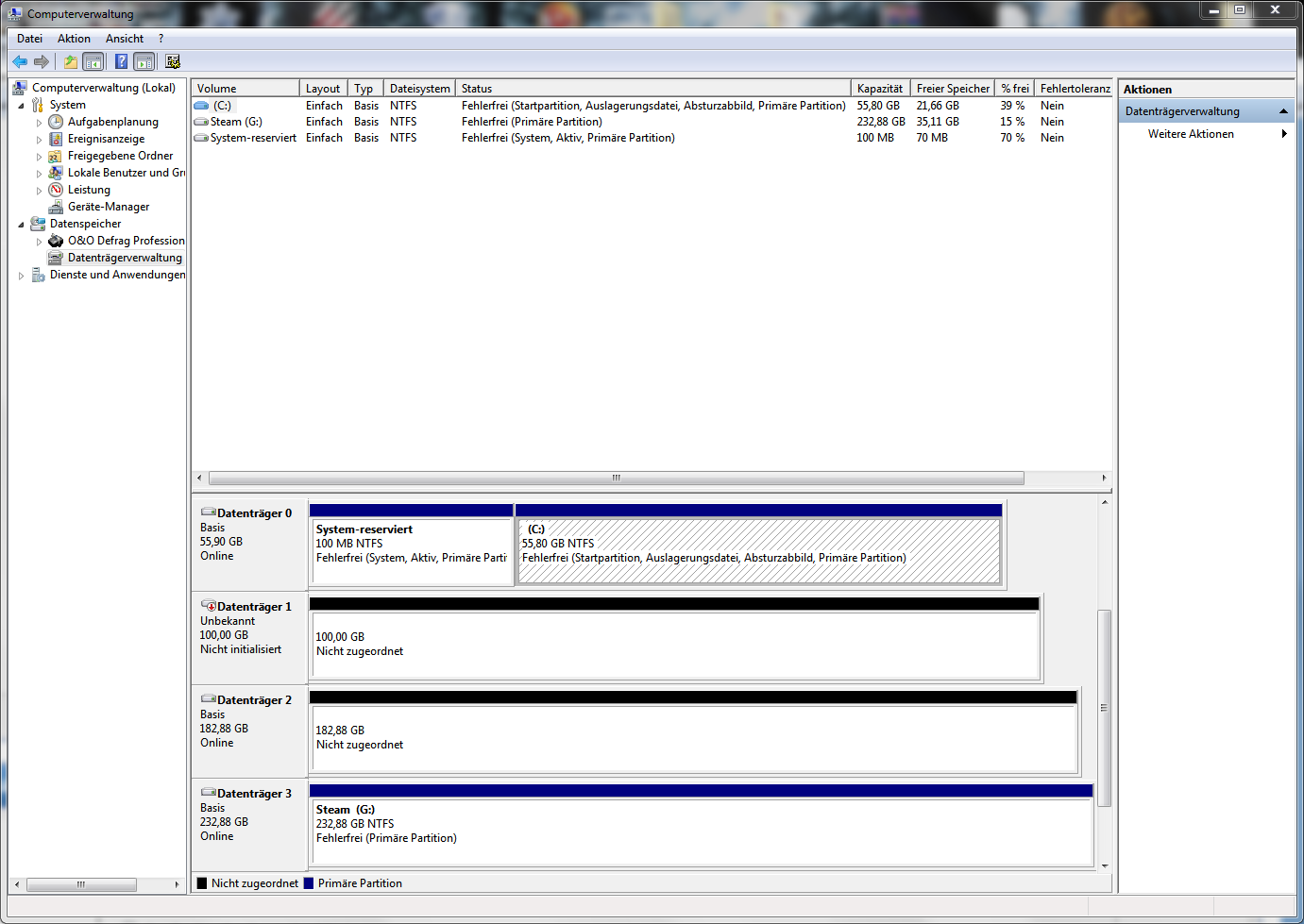

Dafür habe ich jetzt 2 Unpartitionierte Festplatten in meiner Datenträgerverwaltung.
Volumen 0 und Volumen 1
(Habe mal Testdisk gestartet, es sagt es wären Intel Raid Volumen 1 und 0)
Was muss ich machen um wieder auf meine Festplatte zu zugreifen ?
Sie war vorher mit NTFS Partioniert, als F:\

Kannst Du sie aktivieren?
rechter Maus Klick für Auswahlmenü auf betreffende Partition
Also ich finde das alles sowie mehr als Unlogisch
Es ist eine 250 GB Festplatte so wie Platte G:\
Jetzt besteht aber diese Platte auf einmal aus 100 GB und 182,88 GB.
Das macht schonmal kein Sinn.

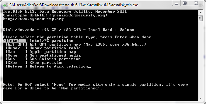

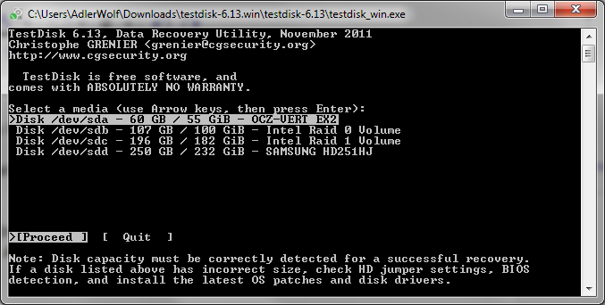

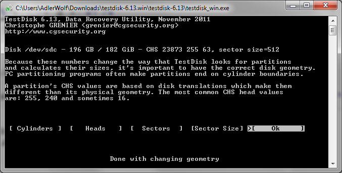

Das Volumen 0 kann auch nicht Online gebracht werden E/A Fehler.
Wenn ich das Volumen bei Testdisk Auswähle bleibt Testdisk hängen.

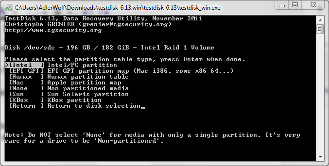

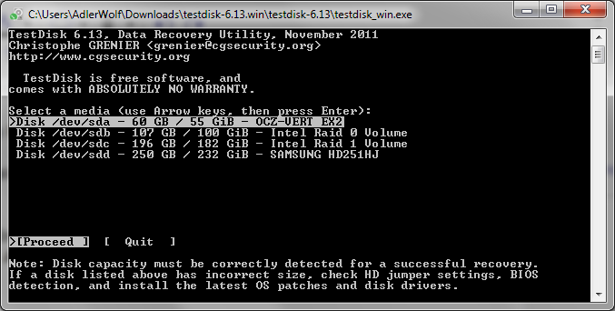

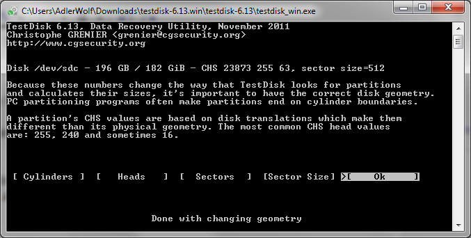

Dein Samsung-Platte sollte eine 250 GB-Platte sein.
Wird aber als RAID komischerweise erkannt.
Bitte prüfe mal dein BIOS, Kabel etc...
Wenn die Platte am RAID-Kontroller hängt auch dort im BIOS.
Auch dein Gerätemanager.
Bitte lösche nicht dein Treiber für dein Kontroller, da sonst Windows nicht mehr startet weil deine Platte nicht mehr erkannt wird.
Passe bitte auf.
Teile es mal mit.
Wenn deine Platte richtig erkannt wird, kann eine Diagnose gemacht werden.

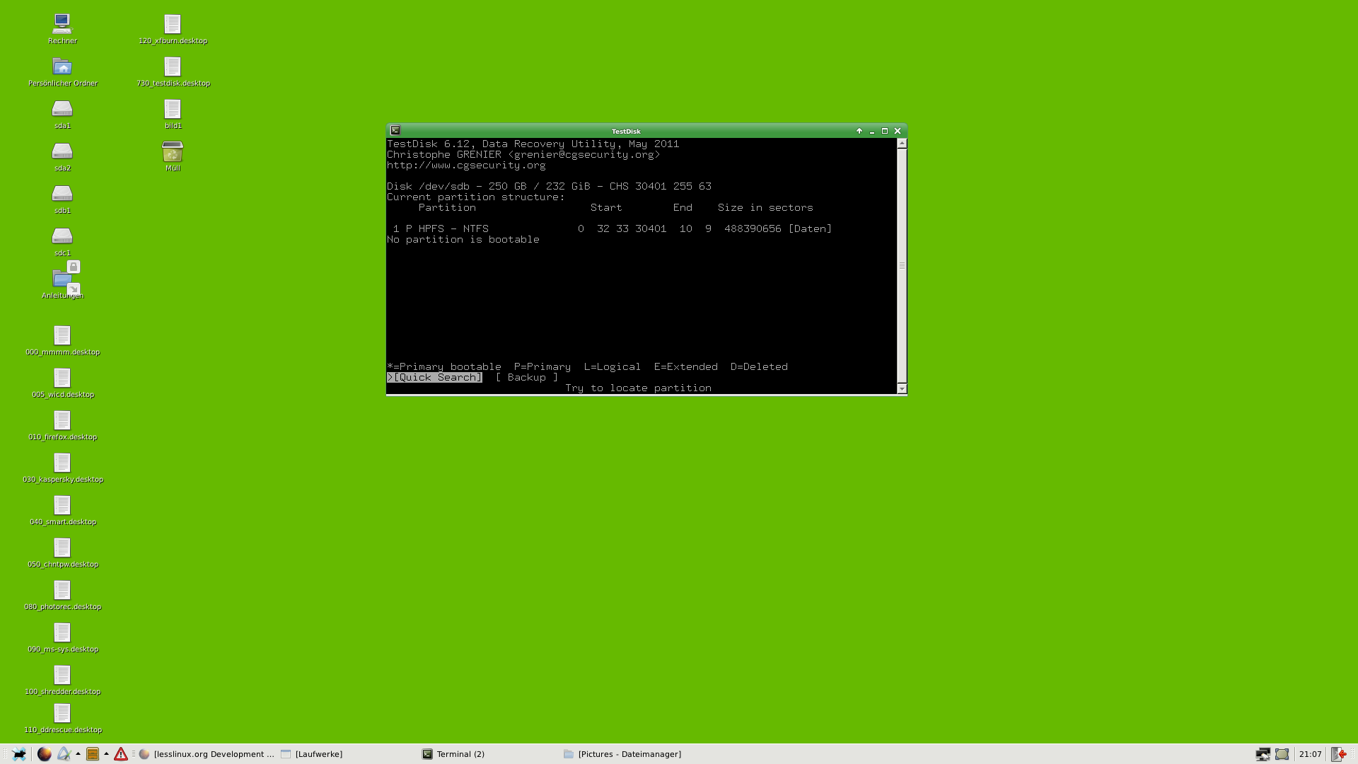

Danke für deine Hilfe.
Habe mein Pc nochmal gecheckt und dort war alles wie immer (Bios, Kabel)

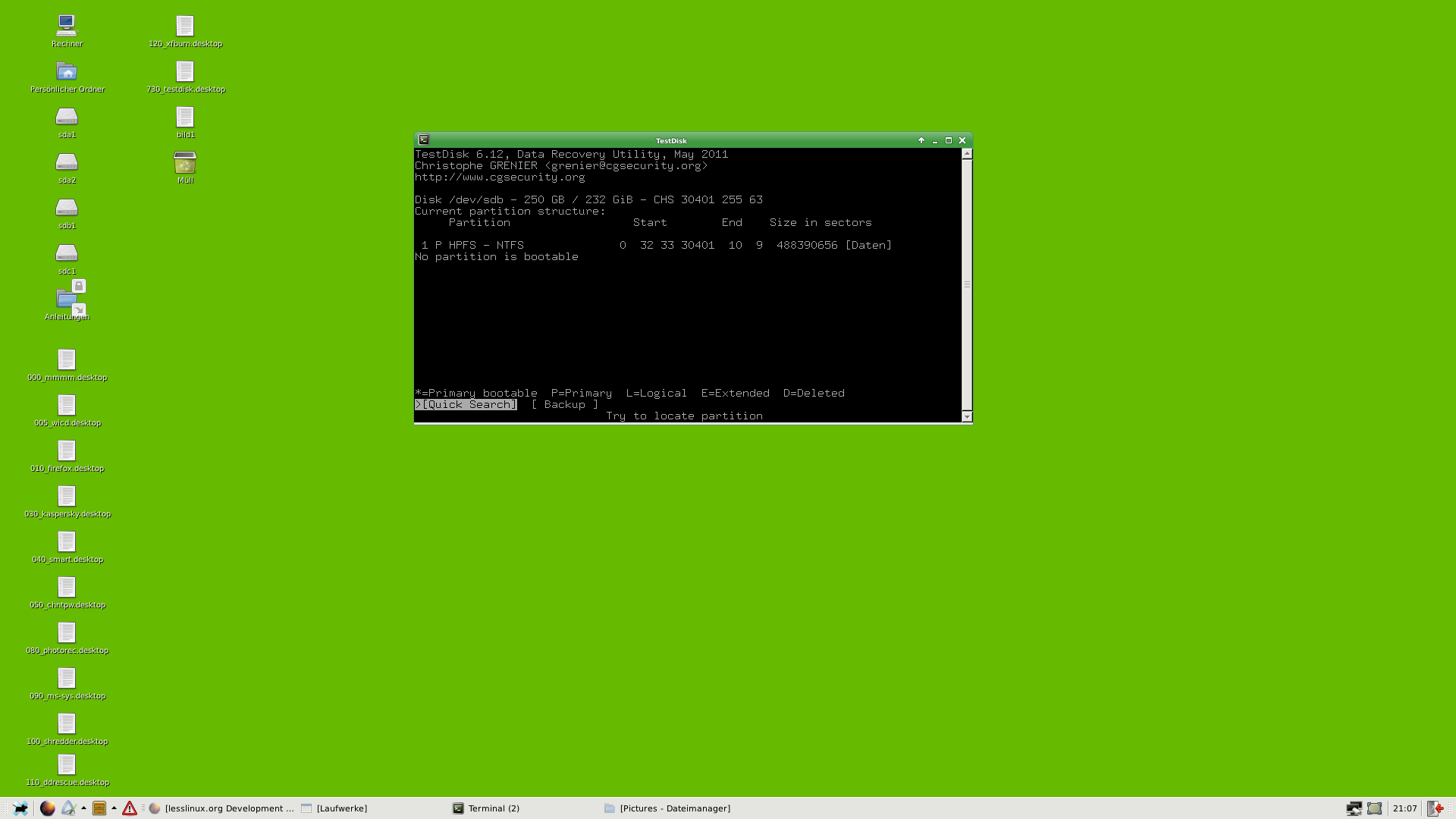

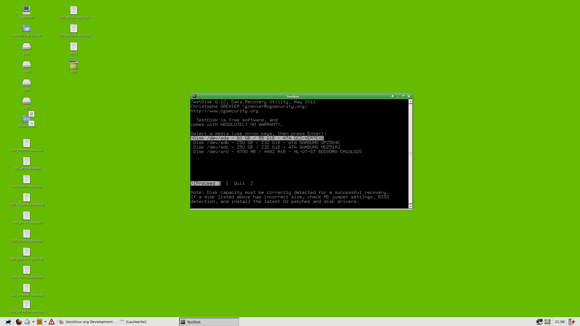

Also den Pc mal mit einer anderen Boot cd gestartet und siehe da die Festplatte ist dort da
und man kann auch auf die Partition zugreifen.
Ich habe mal ein Paar Screen Shoots gemacht.
Habe noch nichts gemacht, werde jetzt erstmal wieder in Windows starten
So jetzt bin ich wieder in Windows.
Ich dachte ich gucke falsch aber jetzt ist die Platte wieder da,
als wäre nichts gewesen.
Kann das an der Linux Live CD gelegen haben ?
War wohle eher dein Kontroller, da es auch die Windows Datenträgerveraltung falsch angezeigt hat.
Sieht aber so aus, das Kabelüberprüfung wunder gewirkt hat! ;)
V G
Fiona

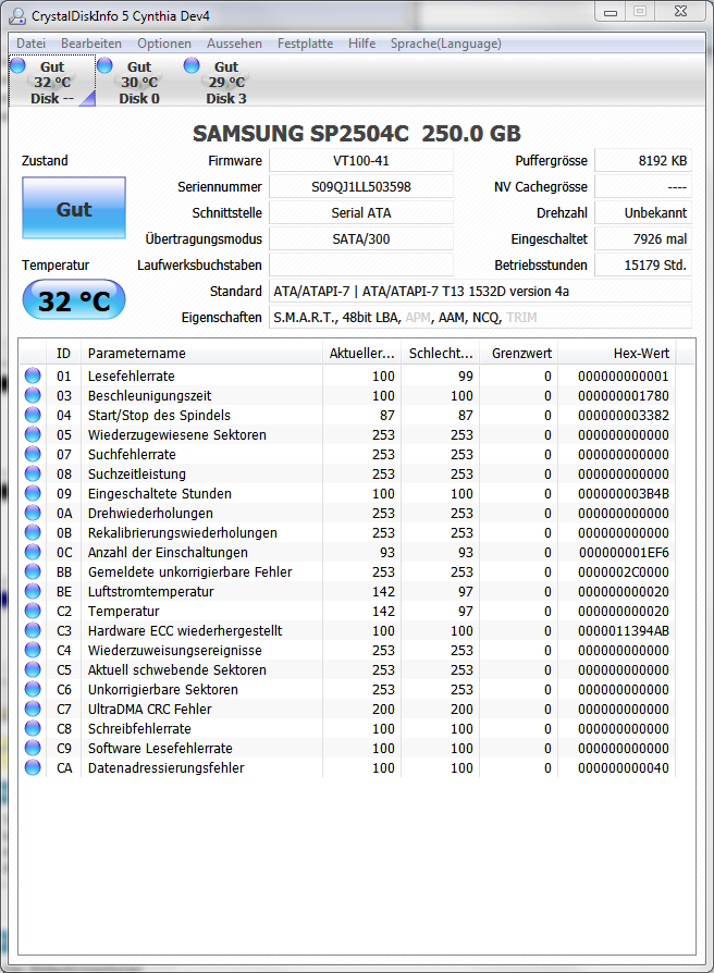

Ich habe die aber auch nur per Software geprüft.
Hauptsache er hat seine Daten wieder und es ist nicht verschwunden ;)
