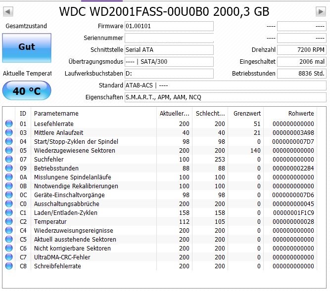

Hier mal mein Crystaldisk Screen, da kann ich aber keine Auffälligkeiten entdecken.
Kennt jemand das Problem? Was könnte ich tun oder ist die Festplatte einfach Schrott?

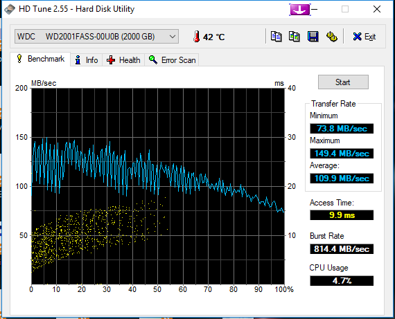

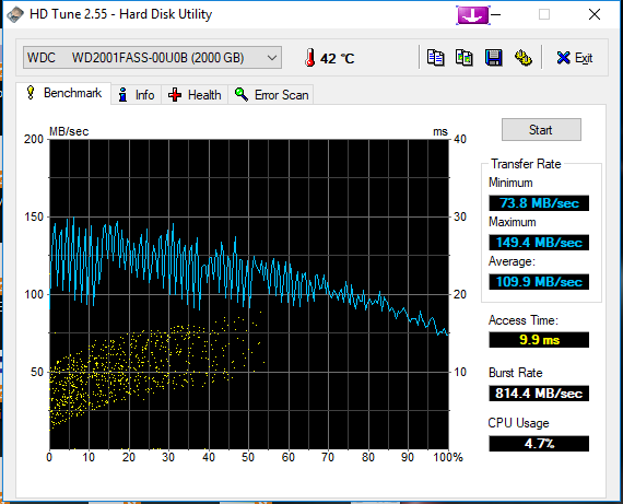

Versuche mal den Benchmark von HD Tune.
Genau das Geräusch, als HD Tune diesen Zugriffszeitentest gemacht hat, tritt auch bei dem freeze auf.

Hängt der Load/Unload Cycle mit dem APM zusammen? Das kann ich auch über Crystaldiskinfo deaktivieren.

Wenn man die Betriebsstunden durch die Anzahl der Load / Unload Zyklen teilt, stellt man fest das sie nur alle 250s in den Unload geht, dies dürfte eher nicht die Ursache sein.

Gehe auf "Optionen" -> "Erweiterte Optionen" -> "AAM/APM Verwaltung", wähle oben die HDD und stellen dann unten den Schieber für APM ganz nach rechts bis daneben FEh steht, dann "Aktivieren" und das Fenster schließen. Wenn die Lages im Betrieb dann weniger werden, liegt es wirklich am Unloadzustand und um die Einstellung dauerhaft zu machen, wiederhole die Einstellung ggf. (wirkt nur solange die Platte Strom hat) und setze je einen Haken bei "Optionen" -> "Erweiterte Optionen" -> "AAM/APM Autoanpassung" und "Optionen" -> "Mit Windows starten", dann wird CrystalDiskInfo jedesmal gestartet und nimmt die Einstellung automatisch vor.
Aber mir fallen beim Benchmark von HD Tune 814 MB/s Burst Rate auf, also weit mehr als über ein SATA 3Gb/s Interface gehen können. Entweder einer der vielen Fehler in dem Programm, oder hast Du einen HDD Cache installiert? Außerdem gibt es ja wohl mehrere Platten im Rechner, poste mal die Screenshots von CrystalDiskInfo für die anderen. Windows weckt ja bei Zugriffen auch gerne mal Platten auf, die damit gar nichts zu tun haben, wenn also eine anderen dauernd in den Unload geht oder Kabelprobleme hat, könnte da auch die Ursache liegen.
Ich kam jetzt endlich mal wieder zum zocken und konnte es testen. Die kurzen "freezes" treten nicht mehr so häufig auf, seitdem ich das APM der Festplatte deaktiviert habe. Vielen Dank für den Hinweis, da wäre ich nie drauf gekommen. Zwar ist es ganz selten immer noch, aber damit kann ich leben. Früher war es richtig extrem. Nervig ist halt nur, dass ich jetzt immer CrystalDiskInfo mit Windows starten muss.
