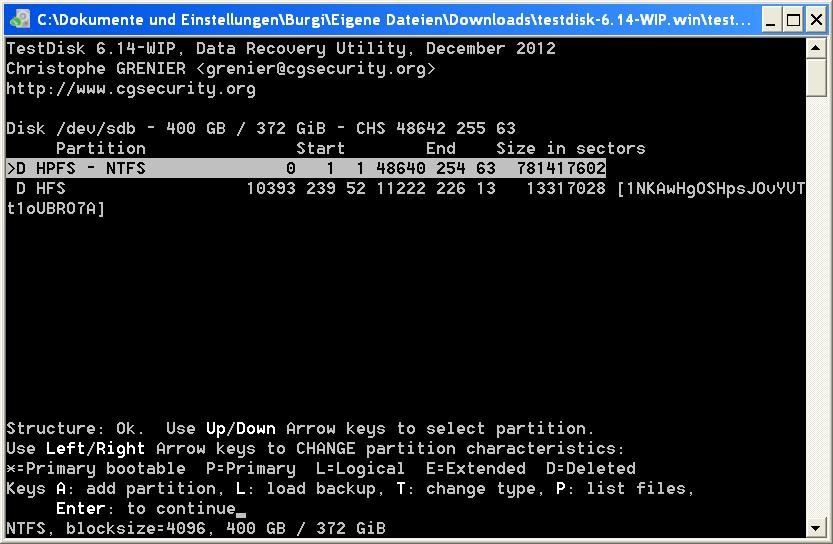

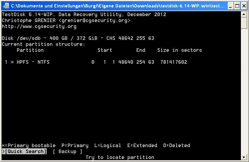

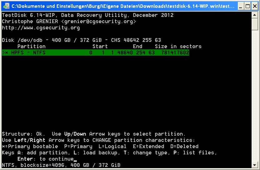

Nachdem ich über einige Forenbeiträge auf TestDisk gestoßen bin habe ich eine Analyse gestartet. Es wird ein Geometriefehler angezeigt 240 Heads anstatt 255
Ich habe mich dann an diesen Forenbeitrag gehalten:
Versuche mal folgendes für Diagnose;
Starte Testdisk und wähle wenn nötig die Festplatte aus.
Gehe auf das Menü Geometrie.
Ändere bei Heads den Wert von 240 auf 255.
Den Rest so lassen.
Beende das Menü bei Quit.
Gehe auf das Menü Analyse.
Bestätige einmal mit Enter und setze mir einen Screenshot.
Nach dem nächsten Enter auch einen Screenshot.
Bestätige dann bitte durch bis du unten das Menü [Quit] [Search] [Write] siehst.
Gehe auf Search (Search deeper. try to find more Partitions) und lasse es durchlaufen.
Setze mir danach auch einen Screenshot.
Hier sind die Screenshots: sc1.JPGsc2.JPGsc3.JPG
Wie muss ich weiter vorgehen?

Du könntest auch die Partition löschen und neu anlegen und drauf achten, dass du dort nur unwichtige Daten speicherst.
Im letzten Screen mal "p" drücken. Werden dann deine Daten angezeigt?
Falls ja, diese Partition mit den Pfeiltasten links/rechts auf den Typ "P" (primäre Partition setzen), danach mit "Enter" weiter zum nächsten Screen und dort "Write" auswählen.
Das Zurückschreiben des MBR wird Nüsse bringen, da die Partitioninformation dort (Screenshot 1) ja ohnehin vorhanden ist. Der NTFS Header ist auch OK,(Screenshot 3) Das Filesystem ist irgendwie andersartig beschädigt, womit das wählerische Win das mounten verweigert, unter Linux bzw testdisk, welches weniger penibel ist, kann darauf aber zugegriffen werden - um es zu sichern.
Mehr als die Partition neu zu formatieren und die Sicherung zurückzuschreiben wird daher nicht möglich sein.
Wenn die Platte klackert, sollte aber vorher mal mit CrystalDiskInfo in den SMART-Werten nachgesehen werden, ob sich das überhaupt noch lohnt oder die Platte ein Fall für die RMA oder den Elektronikschrott ist.
Möglicherweise ist Windows ja nicht mehr so wählerisch, wenn der MBR einmal neu geschrieben wurde. Versuchen kann man es ja mal.
