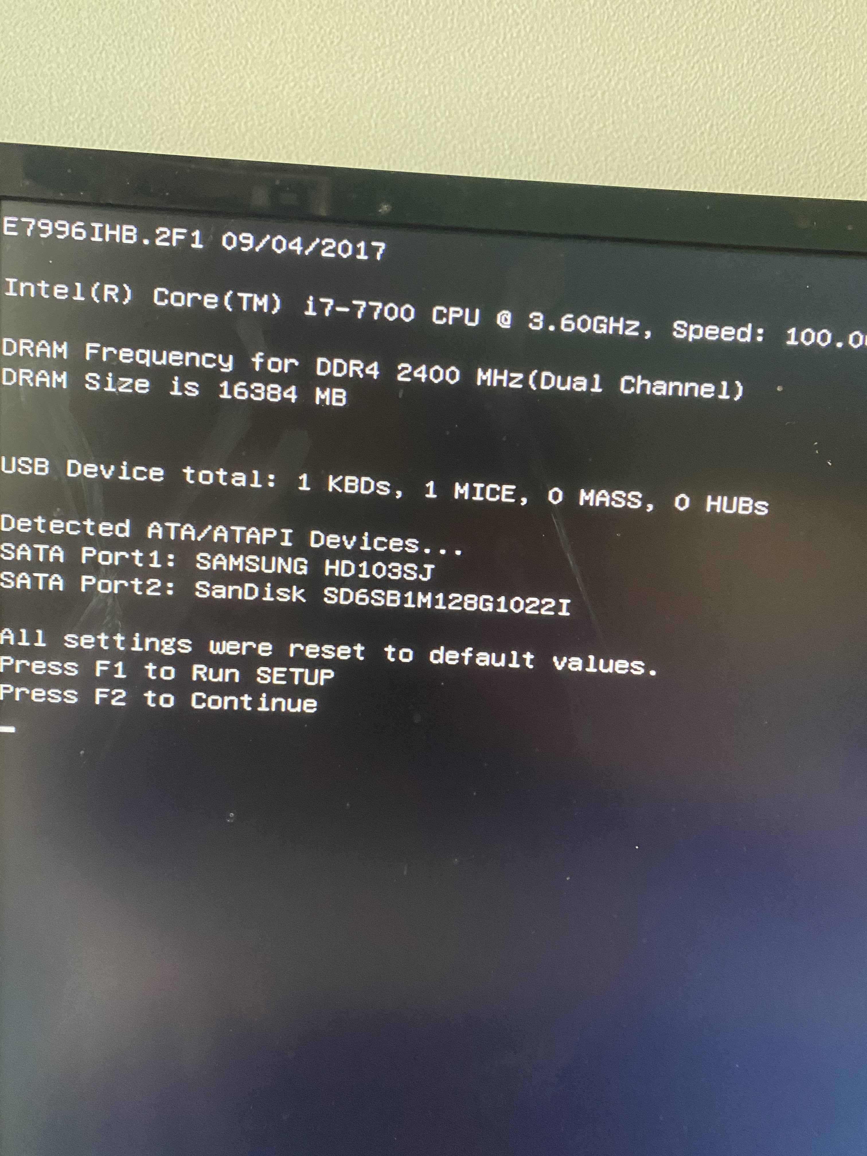

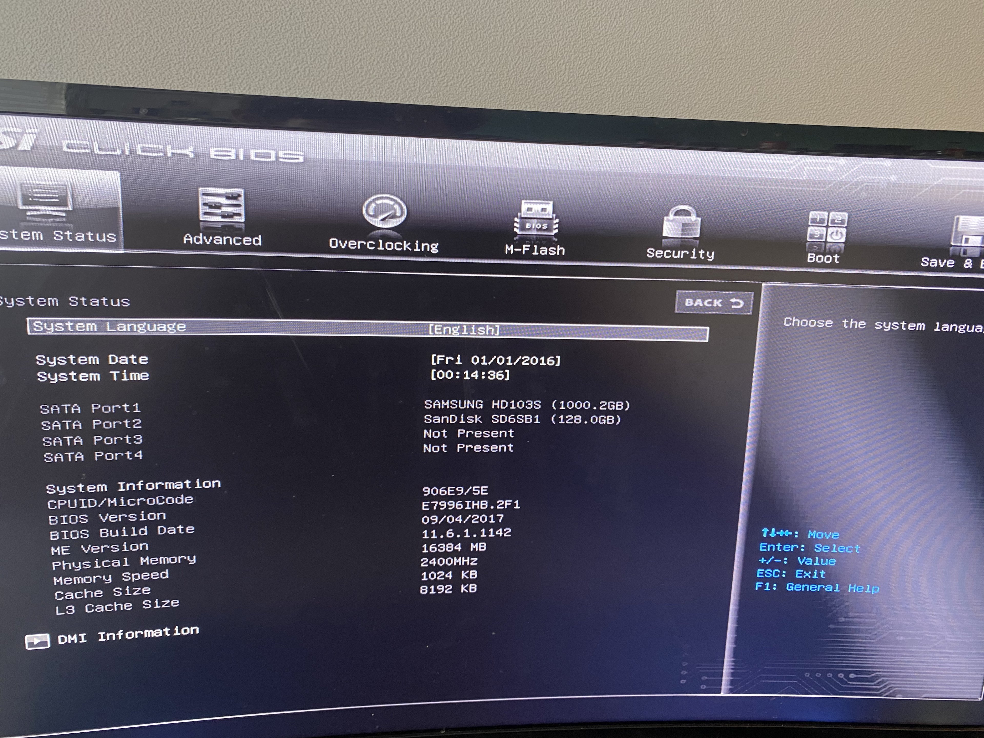

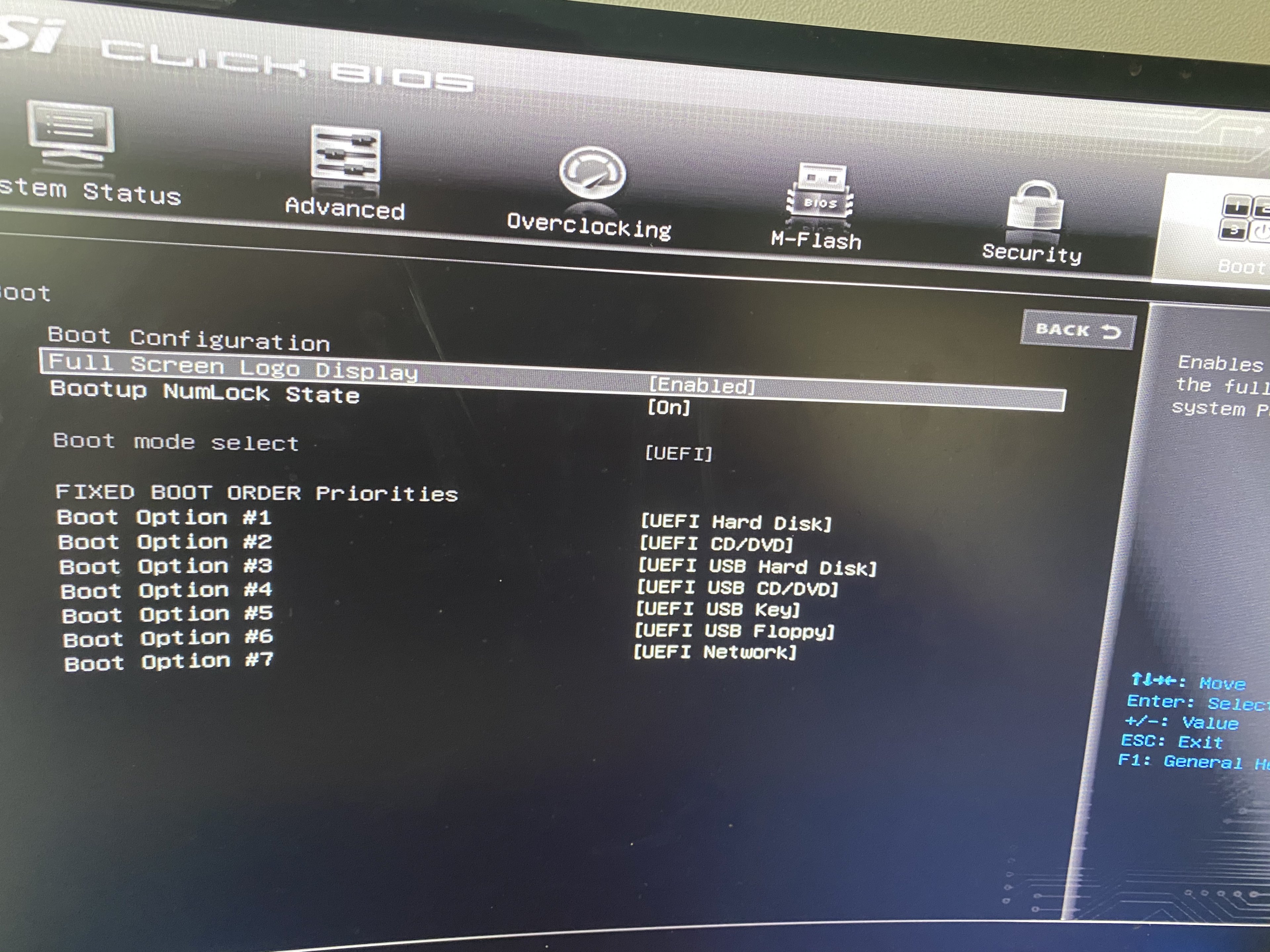

Hallo meine lieben!
Ich hab gestern meinen neuen Computer zusammengebaut und ich kann kein Windows Installieren.
Ich habe bereits versucht über einen USB Stick das Windows 7 ultimate 64 bit setup zu Booten und über meine vorherige Festplatte selbst wo windows bereits drauf installiert war.
Aber es funktioniert nichts.
Ich habe bereits alle 4 SATA anschlüsse ausprobiert und getestet ob auch alles erkannt wird. (es wird alles erkannt)
Meine Hardware:
Mainboard: msi h110m pro-d
Grafikkarte: Nvidia GTX 1650
Prozessor: Intel I7700
Netzteil: be quiet! SB9-450W (700W)
RAM: 2133 8GB (2 Riegel = 16GB)
Festplatte: SAMSUNG HD103S (1TB)
SanDisk SD6SB1
ich hoffe jemand kann mir helfen, hab lang gespart und möchte echt gern den PC nutzen können haha
Dankeschön im vorraus!

Windows 10 vom Stick installieren. Das Bootmenü zum Auswählen des Sticks, sofern er den nicht automatisch zum Booten erkennt, müsste bei MSI die F11-Taste sein, ggf. auch F12. Die beim "Anbooten" mehrfach drücken bis das Bootmenü erscheint, dann den Stick wählen. Zur Installation aber am besten vorher die Festplatte abstecken, so dass nur die SSD dran ist.

Dann klemme mal die HDD ab, die hat ihre vom Hersteller geplante Nutzungsdauer von 5 Jahren sowieso schon lange hinter sich und braucht vielleicht ein FW Update. Dann boote Dein Windowsinstallationsmedium und drücke dabei mehrfach die Tastenkombination Shift+F10 um eine Eingabeaufforderung zu öffnen, dort gib dann folgende Befehle ein:
  • diskpart
  • list disk
  • select disk x (x steht für die Nummer des Laufwerks aus list disk, die richtige Platte sollte an der Kapazität zu erkennen sein, sonst andere Platten besser vorher abklemmen um Datenverlust zu vermeiden, vor einer Windowsinstallation sowieso, damit der Bootloader nicht dort landet)
  • detail disk (nur um sicher zu gehen die richtige Platte ausgewählt zu haben)
  • clean (clean löscht alle Partitionierungsinformationen, clean all überschreibt alles mit 00 und dauert entsprechend länger, man kann danach auch nichts mehr wiederherstellen)
  • exit
Danach ist ggf. ein Reboot nötig und überlasse dem Installer die Initialisierung des Laufwerks, der wählt dann entsprechend dem BIOS/UEFI und eben der UEFI Einstellung die passende Art der Partitionierung aus. Wenn die Art der Partitionierung nicht passt, zeigt der Installer (zumindest der von Win7) die Platten gar nicht als Installationsziel an.
