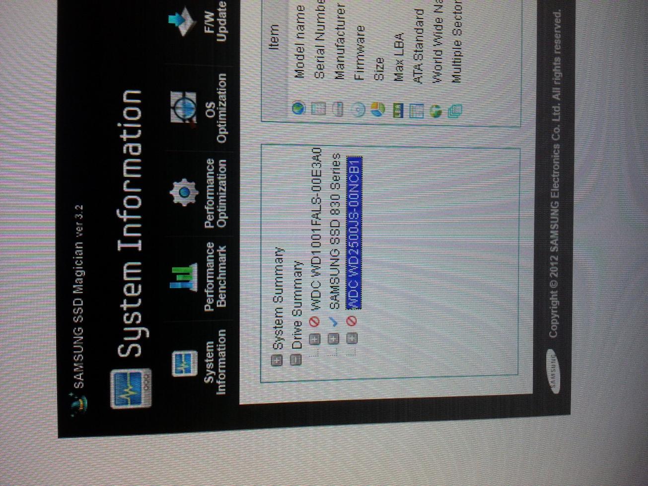

habe gestern mein komplettes System neu installiert da ich die Systemplatte durch eine SSD ersetzen wollte, ich habe neben der SSD zwei weitere Festplatten, jedoch werden nicht beide in Windows angezeigt sondern nur eine. Die die nicht angezeigt wird habe ich bei der neu Installation von Windows auch nicht formatiert, falls das von Bedeutung sein könnte.

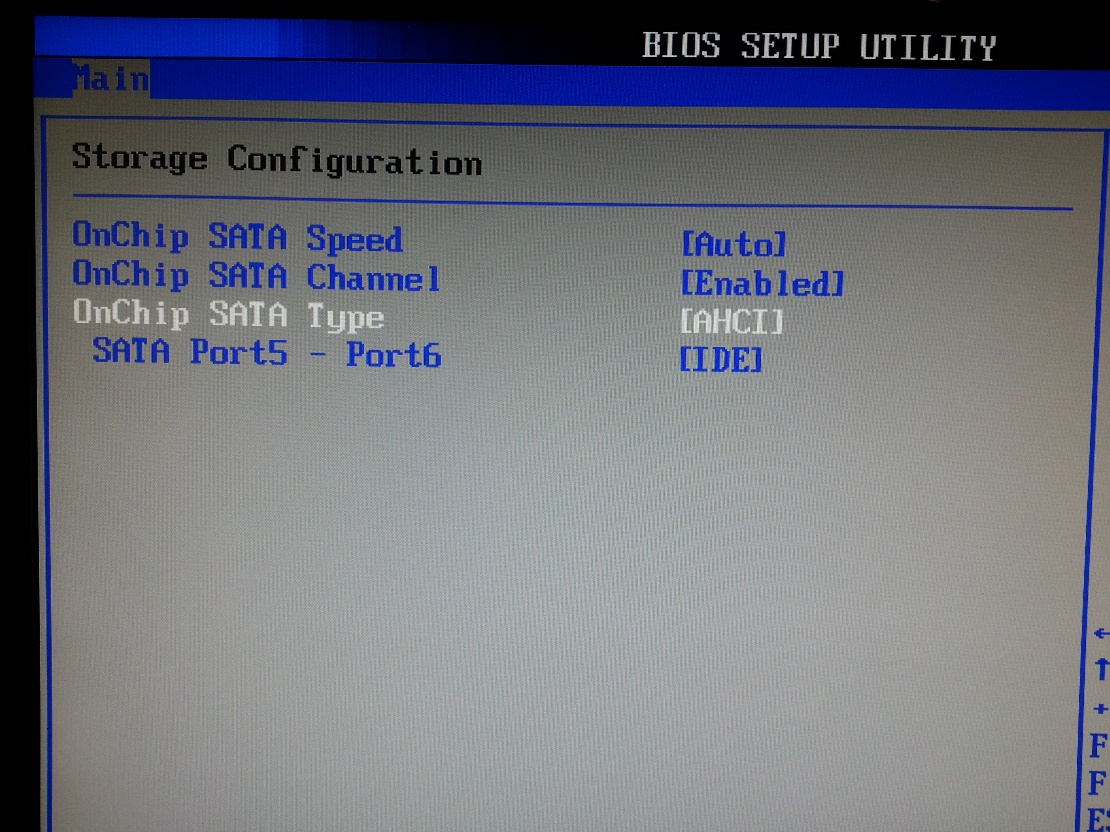

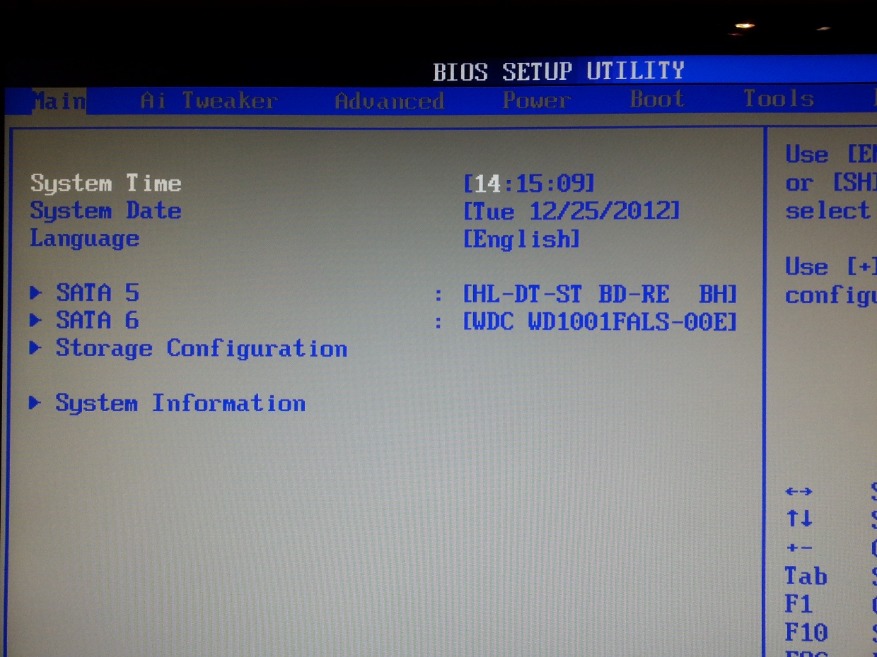

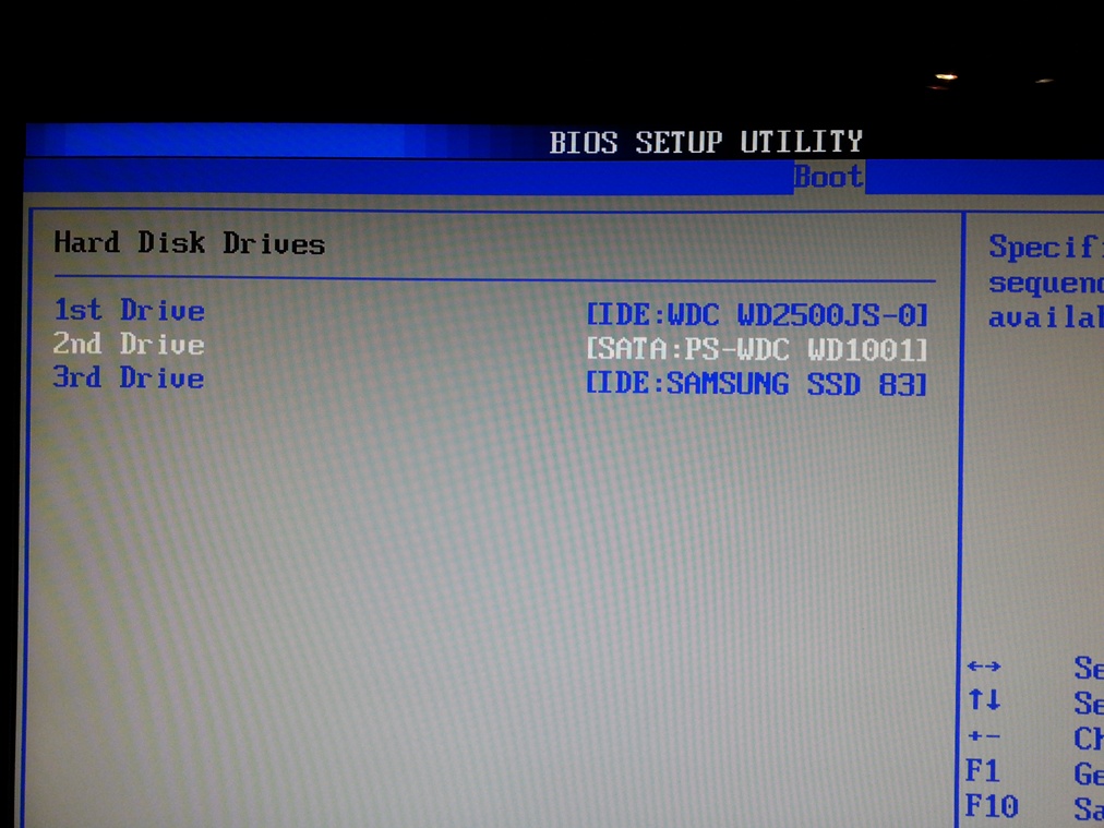

Die Festplatte wird mir jedoch in Crystal Disk Info etc. angezeigt nur nicht in Windows...Ich muss auch sagen das sata port 5 +6 noch über ide laufen und der rest über ahci wegen der SSD, port 5 +6 werden durch ein Laufwerk und die Festplatte die mir in Windows angezeigt wird, belegt. Hab auch mal paar Screens gemacht. Danke
Die WD 2500JS ist die die mir nicht angezeigt wird

Kann es sein das die Festplatte nur ide unterstützt aber unter ahci läuft und deswegen nicht angezeigt wird
im geräte manager wird sie ganz normal angezeigt falls du das meinst
hab geschaut, auch hier wird die festplatte normal angezeigt
AW: Festplatte wird nach Neuinstallation nichtmehr angezeigt
sie läuft ja momentan über ahci aber ich verstehe nicht warum sie mir überall angezeigt wird nur nicht in windows -.-
