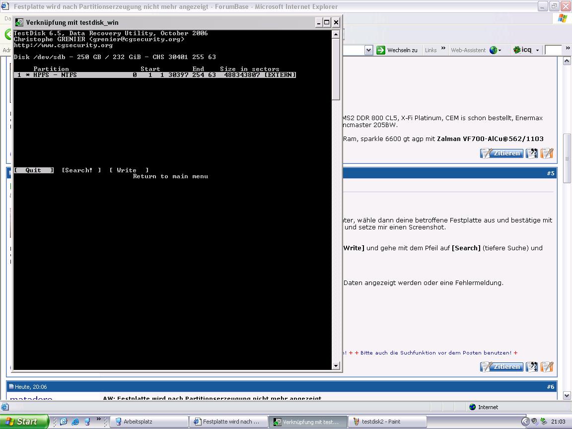

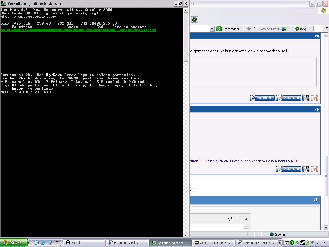

danke, also ich habe da jetzt eine analyse von meiner externen festplatte gemacht aber weis nicht was ich weiter machen soll....
Du hast wohl massig Fehler in der Partitionstabelle.
Normal kann Testdisk sowas reparieren.
Bestätige einfach mit Enter und setze mirt den nächsten Screen.
In einem Post kannst du mehrere Screens einfügen.
Viele Grüße
Fiona

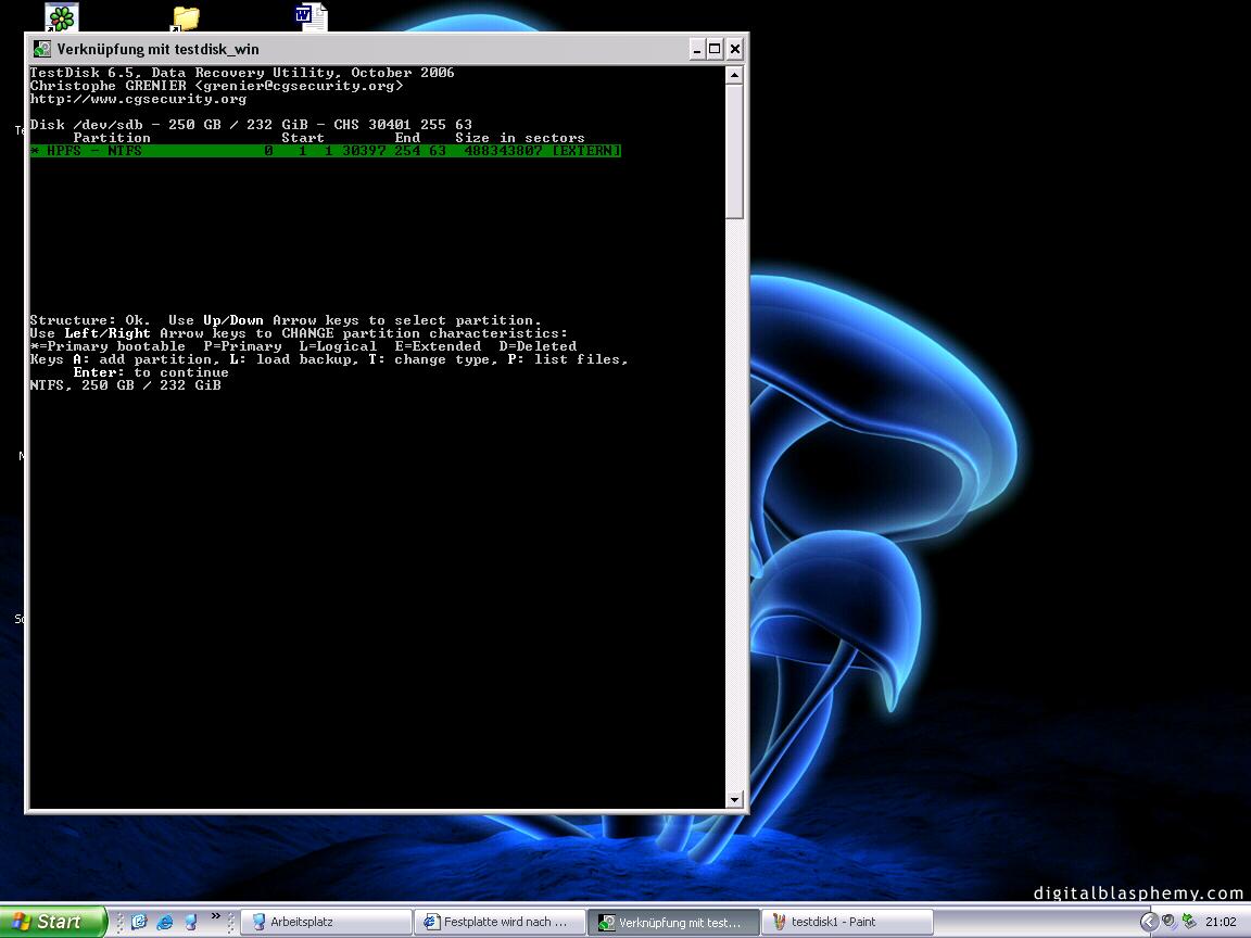

so nun passts ...und was soll ich nun machen
Drücke mal p ob du deine Daten siehst oder eine Fehlermeldung!
Gehe dann wieder mit q für Quit drücken zurück zum letzten Screen.
Teile es mit.
Viele Grüße
Fiona
Drücke wenn nötig q das du dann wieder an diesem Screen bist.
https://www.computerbase.de/forum/attachments/testdisk2-jpg.57275/
Da die Partition mit * (Stern) als primär, aktiv und bootfähig angezeigt wird könntest du die mit dem Links oder Rechtspfeil auf der Tastatur wenn du von der nicht bootest, auf nur P für primär setzen.
Siehst du ganz links bei der Partition.
Bestätige dann mit Enter
Gehe auf [Write].
Bestätige dort mit Enter, y und Ok.
Beende Testdisk und starte den Computer neu.
Wenn chkdsk bei Systemstart kommen will, beende chkdsk erstmal.
Geht innerhalb von 10 Sekunden durch beliebigen Tastendruck.
Überprüfe das Ergebnis und teile es mit.

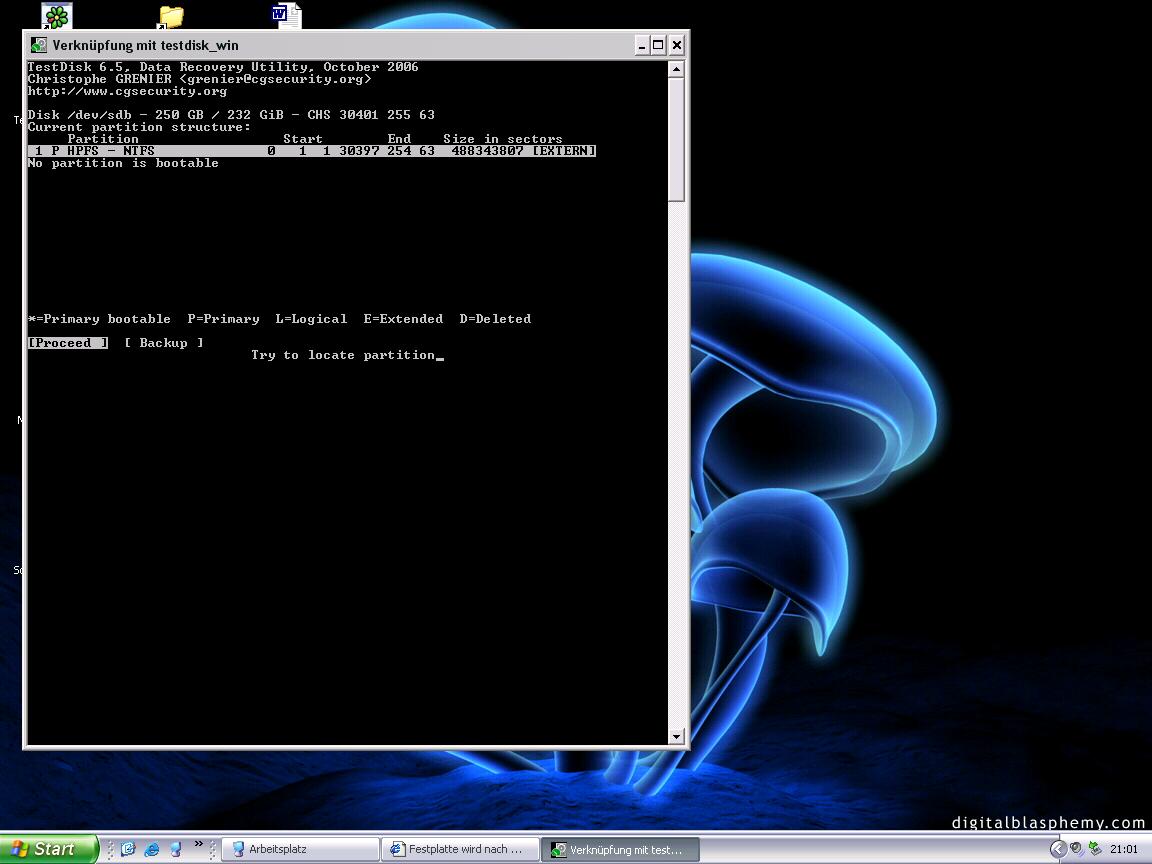

also chkdsk ist nicht gekommen ...mein pc kenn die festplatte aber ich kann nicht drauf zugreifen ...habe mit testdisk ein paar neue screens gemacht aktuelle ...und search lasse ich gerade ablaufen ...kommt dann später nach ...

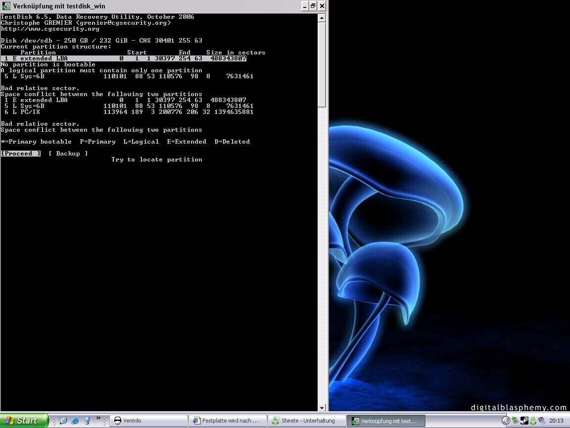

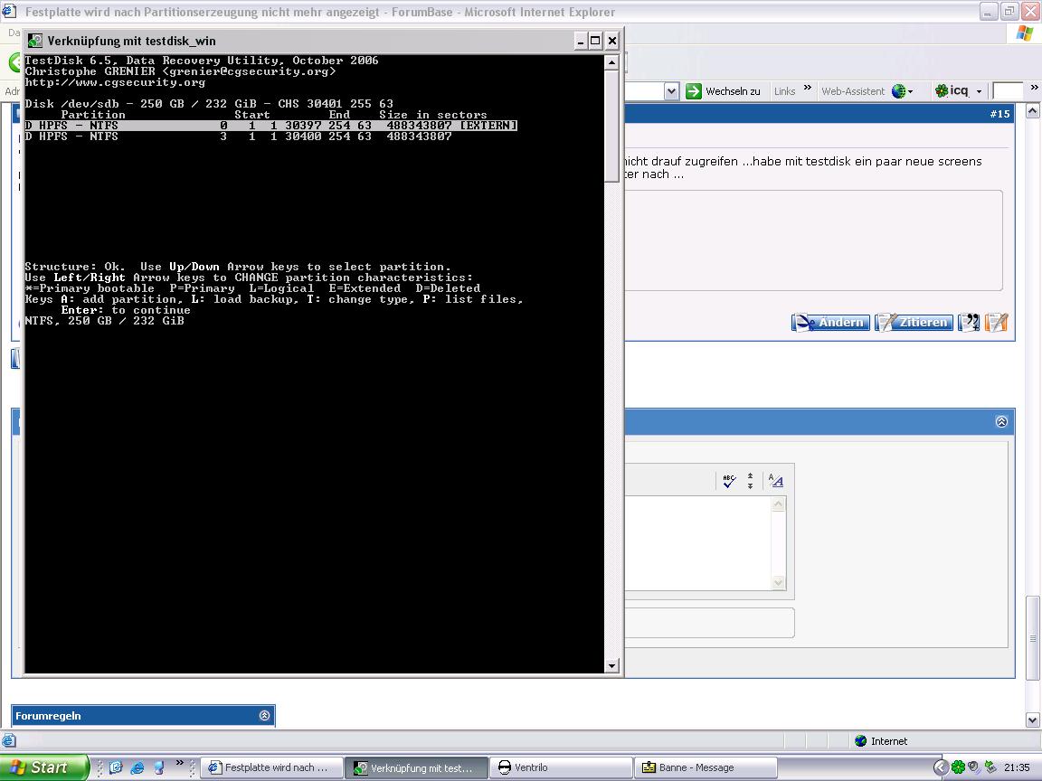

soo nach dem search der screen ...was soll ich nun machen??
Die Partitionstabelle usw. stimmt jetzt.
Testdisk findet nichts zum reparieren.
Sieht daher so aus das das Dateisystem vielleicht auch was abbekommen hat.
Dann bist du aber bereits beim Thema Datenrettungssoftware.
Vielleicht mit Testdisk deine Daten auf ein anderes Laufwerk zu kopieren.
Chkdsk Laufwerk: /r kann Änderungen an den Daten vornehmen.
Wird daher nicht von mir ohne Backup empfohlen.
Daher auf eigenes Risiko aisführen.
Infos wie du mit Testdisk deine Daten auf ein anderes Laufwerk kopieren kannst hier;
https://www.computerbase.de/forum/threads/kein-zugriff-mehr-auf-usb-festplatte.237894/#post-2328820
Das Feature mit kopieren wurde bereits in der Version 6.5 integriert und arbeitet gut.
In der Version 6.6 beta wurde es nur nochmal verbessert.
Nach einer Sicherung kannst du versuchen mit chkdsk Laufwerk /r das Laufwerk zu überprüfen und/oder gegebenenfalls erneut Partitionieren und zu Formatieren.
Daten können dann wieder zurück kopiert werden.
Viele Grüße
Fiona

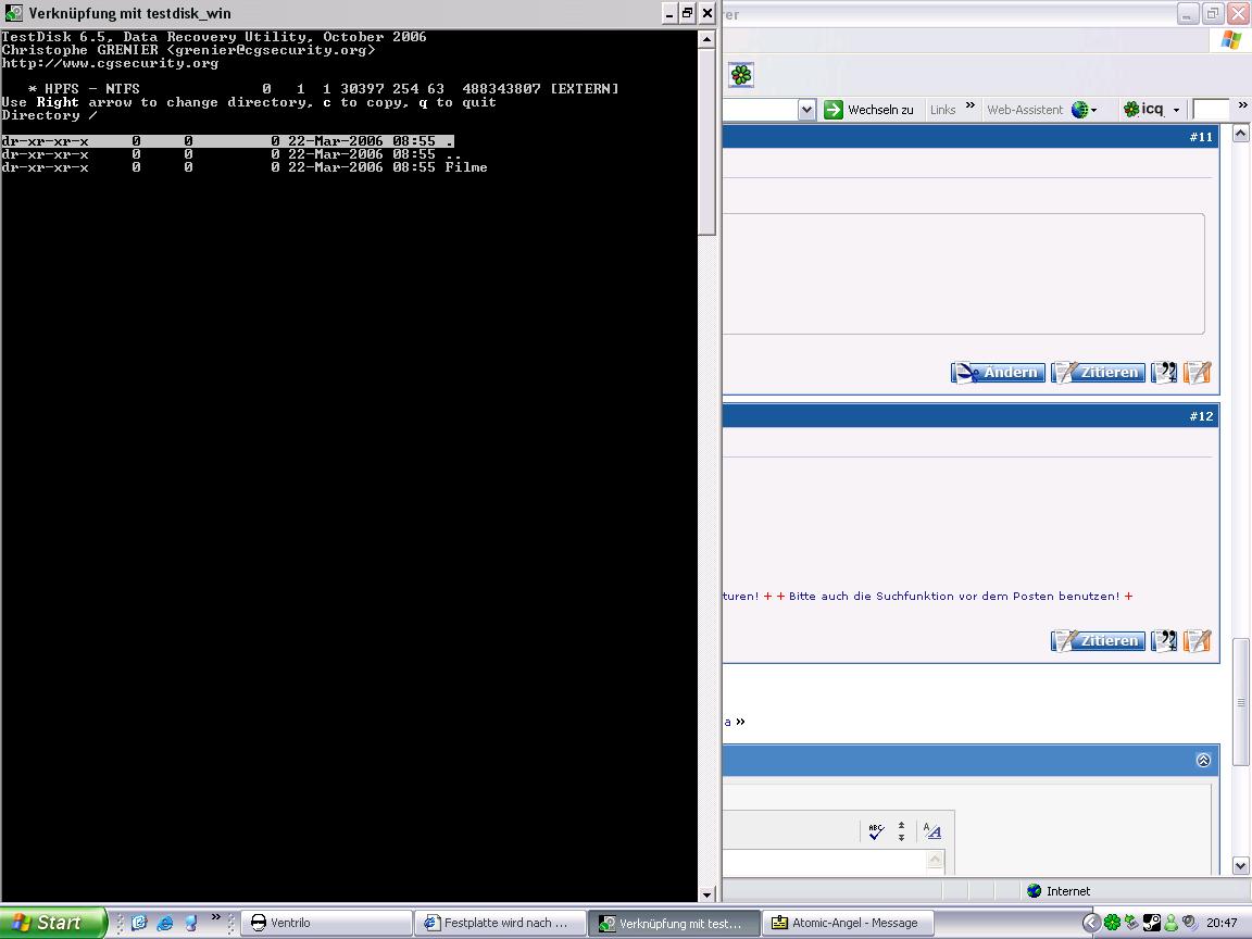

jo habe ich soweit gemach ( er hat mir nur 2 dateien kopiert )aber mir gehen da so viele datei noch ab ...die sehe ich unter testdisk nicht ....
Ich hatte nur einen Ordner Filme gesehen.
Teile mal mit ob es der einzige war.
Hast du auch das Menü List über das Menü Advanced genommen?
Ansonsten wurde noch eine Partition nach der tieferen Suche gefunden mit dem Wert 3.
Führe wenn du nicht mehr Dateien siehst nochmal die tiefere Suche aus, markiere die Partition mit dem Wert 3 und drücke p ob dort mehr angezeigt wird.
Teile mir mal mit wo du die 200 MB Partition exakt erstellen wolltest?
Ich hatte nur max freien Speicherplatz von ca. 25 MB gesehen?
Öfters kann PM auch Benutzerrechte nach einer Aktion oder auch abgebrochener Aktion auf System setzen.
Dann kannst du die Daten auch nicht anzeigen.
Infos dazu aber erst später.
Viele Grüße
Fiona
ich habe es genau so gemacht wie du es mir geschrieben hast ..
egal wo ich es mache ...ich sehe nur den filme ordner ...aber da sind noch so viele andere ordner...die ich aber nirgends sehen und in den filme ordner sind ja viele filme drinnen ...aber nur ein film konnte er mir sicher kopieren ...und die anderen filme kann ich auch ned sehen ... ...:-(
die 200 mb wollte ich einfach von dem freien speicher entziehen ...zuvor war die festplatte noch gar nicht partitotiniert
