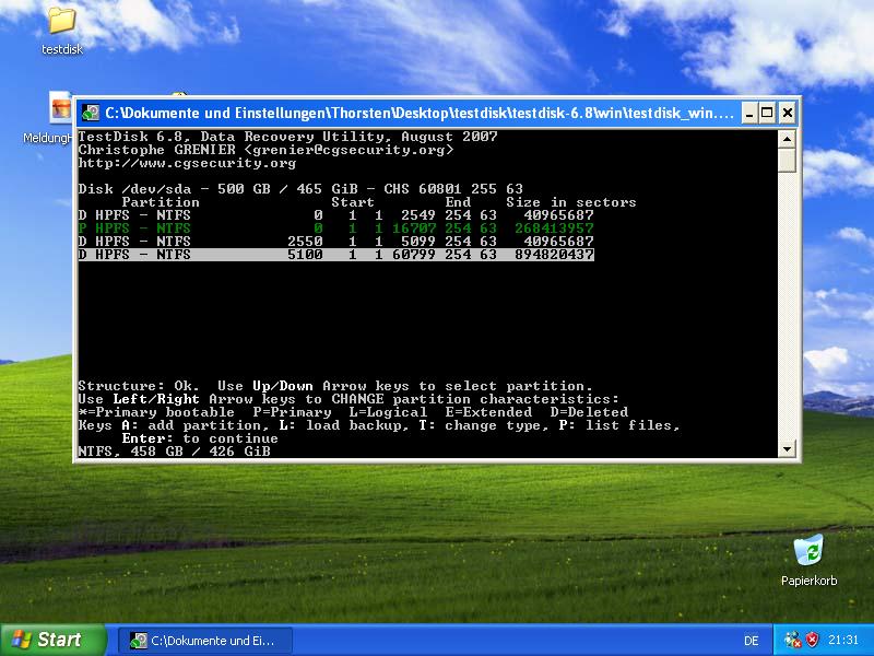

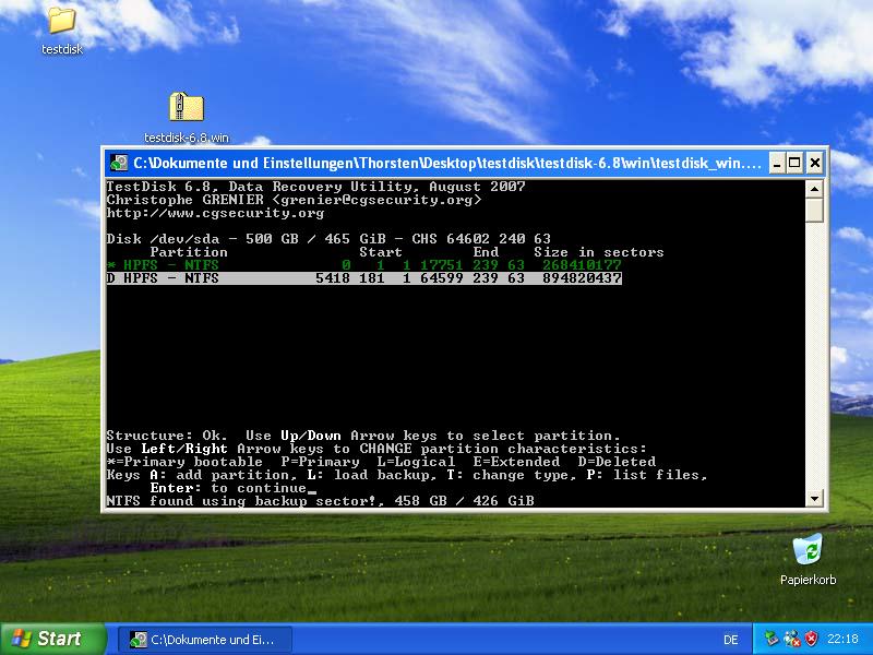

Mit Testdisk habe ich einen Teil der Daten wiedergefunden, zum Glück die wichtigen Sache (v.a. Fotos). Wenn ich das richtig sehe, ist nun das Problem, dass sich die verschwundene Partition und die Neuinstallation überlappen. Ich kann nicht beide von D auf */ P bzw. L umschreiben, da sagt er BAD STRUCTURE. Zwischendurch kam auch die Meldung, dass nur 240 Heads gefunden wurden, obwohl es 255 sein müssten.
Ich poste hier mal einen aktuellen Screenshot als Anhang, und das folgende ist die Log-Datei (von gerade eben, Zeit ist nicht richtig eingestellt):

dir_partition inode=5
D HPFS - NTFS 0 1 1 17751 239 63 268410177
NTFS, 137 GB / 127 GiB
Directory /
5 dr-xr-xr-x 0 0 0 20-Jan-2008 22:33 .
5 dr-xr-xr-x 0 0 0 20-Jan-2008 22:33 ..
6939 -r--r--r-- 0 0 0 20-Jan-2008 21:51 AUTOEXEC.BAT
3250 -r--r--r-- 0 0 211 20-Jan-2008 22:37 boot.ini
3212 -r--r--r-- 0 0 4952 20-Jan-2008 22:37 bootfont.bin
5713 -r--r--r-- 0 0 0 20-Jan-2008 21:51 CONFIG.SYS
3256 dr-xr-xr-x 0 0 0 20-Jan-2008 21:38 Dokumente und Einstellungen
9685 dr-xr-xr-x 0 0 0 21-Jan-2008 00:00 Intel
6940 -r--r--r-- 0 0 0 20-Jan-2008 21:51 IO.SYS
6941 -r--r--r-- 0 0 0 20-Jan-2008 21:51 MSDOS.SYS
3216 -r--r--r-- 0 0 47564 20-Jan-2008 22:37 NTDETECT.COM
3211 -r--r--r-- 0 0 251184 20-Jan-2008 22:37 ntldr
27 -r--r--r-- 0 0 2145386496 20-Jan-2008 21:53 pagefile.sys
3659 dr-xr-xr-x 0 0 0 20-Jan-2008 21:39 Programme
46623 dr-xr-xr-x 0 0 0 22-Jan-2008 02:26 RECYCLER
9358 dr-xr-xr-x 0 0 0 20-Jan-2008 21:53 System Volume Information
10285 dr-xr-xr-x 0 0 0 22-Jan-2008 02:04 testdisk-6.8
28 dr-xr-xr-x 0 0 0 20-Jan-2008 22:33 WINDOWS
D HPFS - NTFS 5418 181 1 64599 239 63 894820437
NTFS found using backup sector!, 458 GB / 426 GiB
Directory /
5 dr-xr-xr-x 0 0 0 12-Jun-2007 23:40 .
5 dr-xr-xr-x 0 0 0 12-Jun-2007 23:40 ..
132 dr-xr-xr-x 0 0 0 13-Jun-2007 08:50 Musik
19100 -r--r--r-- 0 0 283774 12-Oct-2007 19:41 NOD32.FiX.v2.2-nsane.zip
19032 -r--r--r-- 0 0 6503936 28-Oct-2007 21:27 ReaderUpd811_all_incr.msp
3640 dr-xr-xr-x 0 0 0 13-Jun-2007 12:35 RECYCLER
21572 -r--r--r-- 0 0 2071847 2-Dec-2007 10:49 snowcraft.exe
21571 -r--r--r-- 0 0 1025668 2-Dec-2007 10:49 Snowcraft.zip
3439 dr-xr-xr-x 0 0 0 13-Jun-2007 09:19 Spiele
27 dr-xr-xr-x 0 0 0 12-Jun-2007 23:40 System Volume Information
21564 -r--r--r-- 0 0 128188093 30-Oct-2007 20:01 WinFuture_WinXPsp2_UpdatePack_2.22_Oktober-2007-Vollversion.exe
3429 dr-xr-xr-x 0 0 0 13-Jun-2007 09:14 Zeitschriften
3519 dr-xr-xr-x 0 0 0 13-Jun-2007 11:43 Filesharing
87 dr-xr-xr-x 0 0 0 13-Jun-2007 01:54 Filme
784 dr-xr-xr-x 0 0 0 13-Jun-2007 08:55 Fotos
1534 dr-xr-xr-x 0 0 0 13-Jun-2007 08:56 Hörspiele
dir_partition inode=784
Directory /Fotos
784 dr-xr-xr-x 0 0 0 13-Jun-2007 08:55 .
789 -r--r--r-- 0 0 16815 13-Jun-2007 08:55 mxfilerelatedcache.mxc2
791 dr-xr-xr-x 0 0 0 13-Jun-2007 08:55 am Rhein
[... hier hab ich die Fotoordner rausgekürzt ...]
25.12.2006
1421 dr-xr-xr-x 0 0 0 13-Jun-2007 08:55 Weihnachten 24.12.2006
6758 -r--r--r-- 0 0 54630 17-Jun-2007 22:25 Maurice.jpg

Kann ich die wichtigen Sachen vielleicht irgendwie rauskopieren?
Das Logische Laufwerk überlappt die erste primäre Partition.
Laut Intel Standard, dürfen aber Partitionen nicht den gleichen Speicherplatz belegen.
Auch stimmt die Geometrie der ersten Partition nicht.
Verdacht liegt eher auf die Geometrie.
Ändere die mal auf Standard 255 bei Heads und wiederhole die Diagnose, ob es dann passt.
Sieht so aus das deine Festplattengeometrie nicht stimmt!
Korrigiere es mal und schaue ob die Partitionen dann gefunden werden.
Starte Testdisk, bestätige bei Log-Datei erstellen mit Enter, wähle deine Festplatte und bestätige mit Enter.
Bestätige auch bei Partition Table Typ Intel mit Enter.
Gehe jetzt auf das Menü Geometry.
Gehe dort auf Heads.
Gib dort 255 ein und bestätige mit Enter.
Lasse SectorSize und den Rest in Ruhe.
Bestätige dann mit OK zum verlassen von Geometry.
Du darfst dann Testdisk nicht beenden da du dann die Einstellungen verlierst.
Gehe dann mit dem Pfeil auf Analyse bestätige mit Enter und setze mir einen Screenshot.
Bestätige bei Proceed und setze mir auch einen Screenshot.
Du kannst da auch mal die Partitionen wenn die gefunden werden markieren, die Taste p drücken und schauen ob du deine Daten siehst.
Zurück kommst du mit q drücken.
Wenn keine Partition gefunden wurde;
Bestätige weiter bis du zum Menü kommst wo unten steht [Quit] [Search] [Write] und gehe mit dem Pfeil auf [Search] (tiefere Suche) und lasse es laufen.
Setze mir einen Screenshot
Viele Grüße
Fiona
Hallo!
Also ich habe testdisk eben nochmal laufen lassen, einmal mit 240 Heads und einmal mit 255 Heads. Es wird auch jedes Mal die aktuelle Installation auf einer (der zweiten) und die gesuchten Daten auf der anderen (bzw. der letzten) Partition gefunden. Ich habe aber immer eine BAD STRUCTURE, wenn ich beide Partitionen haben will, also von D auf *, P, E oder L stelle. Screenshots der beiden Varianten hängen an...was kann ich noch tun?
Schon mal VIELEN DANK!
Die Geometrie der Partitionen passt jetzt normal!
Die zweite Partition überlappt andere!
Daher setze die mal auf D.
Wenn aber dort deine wichtigen Daten drauf sind, dann teile es mit.
Ich weiß nicht wie die da hinkommt oder ob es ein altes Überbleibsel ist!
Die erste dritte und vierte Partitionen passen.
Teile mal mit, ob dort deine Daten drauf sind!
Wenn ja, setze die erste Partition auf Stern wenn du von der bootest, wenn nicht setze die nur auf P für nur primär.
Setze die dritte und vierte Partition auf L.
Bestätige dann mit Enter.
Gehe auf [Write].
Bestätige dort mit Enter, y und Ok.
Im Fall wenn bei dir ein Bootsektor defekt sein sollte, kann dort noch ein Menü Boot erscheinen.
Bestätige dann aber nur im Fall mit Backup BS.
Beende Testdisk und starte den Computer neu.
Wenn chkdsk bei Systemstart kommen will, beende chkdsk erstmal.
Geht innerhalb von 10 Sekunden durch beliebigen Tastendruck.
Überprüfe das Ergebnis und teile es mit.
Viele Grüße
Fiona
Hallo Fiona,
cih weiß nicht, ob ich das so machen kann. Bei der Variante mit 255 Heads und 4 gefundenen Partitionen sieht es folgendermaßen aus, wenn ich mir den Inhalt anzeigen lasse:
1) Can't open file system, file system seems damaged
2) Neue Windows Installation, von der ich auch testdisk laufen lasse
3) Can't open file system, file system seems damaged
4) die wichtigen Daten
(bei 240 Heads habe ich quasi nur 2 und 4, kann aber auch nicht beide zusammen aktivieren)
d.h. doch, wenn ich 2 rausschmeiße, ist wieder das Betriebssystem weg, oder nicht? Und 2 und 4 zusammen geht anscheinend nicht. Kann ich vielleicht die wichtigsten Ordner von 4 nach 2 kopieren und dann nur 2 lassen?
Viele Grüße!

Mit dem Links oder Rechtspfeil kannst du in einen Ordner gehen.
Wenn du dann mit y bestätigst, fängt Testdisk an zu kopieren.
Infos zum kopieren nochmal hier!
https://www.computerbase.de/forum/t...riff-partition-tot-virus.271534/#post-2656055
Viele Grüße
Fiona
Ok, d.h. ich kopiere die Daten auf die kleine Partition zum sichern, und lasse dann nur eine Partition übrig? Und dann erkennt er die ganzen 500 GB? Oder vergrößert sich die 137GB Partition automatisch, wenn ich da mehr reinschreibe? Kann ich mir ja nicht so richtig vorstellen...
Ich gehe dann mal davon aus, dass ich ggfs. peu a peu die Daten kopieren und sichern muss, richtig?
Viele Grüße!
Du mußt sehr dringend aufpassen, da deine Windows-Partition deine vorige Partition mit Daten überlappt.
Deine vorige Partition ging bei 50 GB los.
Deine jetzige Partition geht bis 137 GB.
Das bedeutet das diese Partition 87 GB von Daten die am Anfang liegen überchreiben kann.
Windows selber belegt im Moment weniger Speicherplatz auf dieser größeren Partition.
Daher hast du bis jetzt Glück gehabt.
Sowie du aber auf dieser Partition Daten kopierst und in diesen Speicherbereich reinkommst, wird das Dateisystem beschädigt und Daten werden überschrieben.
Passe daher auf!
Empfehlung daher sofort die Daten zu sichern, und auf der ersten Partition nicht mehr scheiben.
Viele Grüße
Fiona

Hallo!
Gestern abend habe ich noch alle Daten gesichert, dann nur die Partition mit Windows mit * versehen, den Rest auf D gelassen. Damit hat der Rechner leider nicht mehr gebootet, sondern blieb bei Verifying DMI Pool stehen. Also habe ich XP nochmal neu drauf gespielt, und das SP2 direkt hinterher. Es bleibt jetzt noch folgendes Problem:
- bei der Installation wird nur ein Teil der Festplatte erkannt, C hat danach 127 GB
- in der Datenträgerverwaltung wird der Rest als nicht zugeordnet angezeigt, konnte aber formatiert und partitioniert werden
- im BIOS werden die vollen 500 GB angezeigt
- in der Registry habe ich das EnableBigLba ergänzt, macht aber erstmal keinen Unterschied.
Die Installation hatte ich wieder mit einem SATA Treiber von der Diskette gemacht, kann es daran liegen? Wie komme ich wieder dahin, dass ich bei Neuinstallation die gesamten 500 GB frei partitionieren kann??
Viele Grüße!
Du brauchst ein XP mit mindestens Service Pack 1 bei der Installation, ansonsten funktioniert es wohl hinterher den freien Bereich oberhalb von 128GB einer neuen Partition zuzuordnen.
Eine andere Möglichkeit wäre eine CD mit inkludiertem SP2 zu erstellen!
