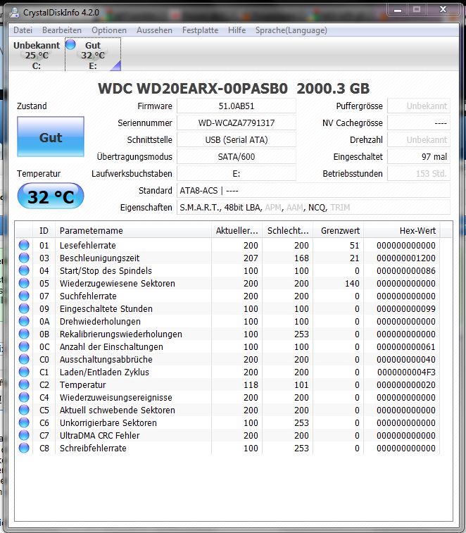

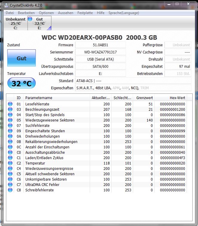

Vor ein paar Tagen wurde meine externe USB3.0 Festplatte (WD20EARX) nicht mehr erkannt.
Hatte sie dann mal in meinem PC eingebaut und das selbe Problem.
In Win7 kommt immer die Meldung "Sie müssen den Datenträger formatieren, bevor Sie ihn verwenden können.".
Ich hab kein Backup gemacht.

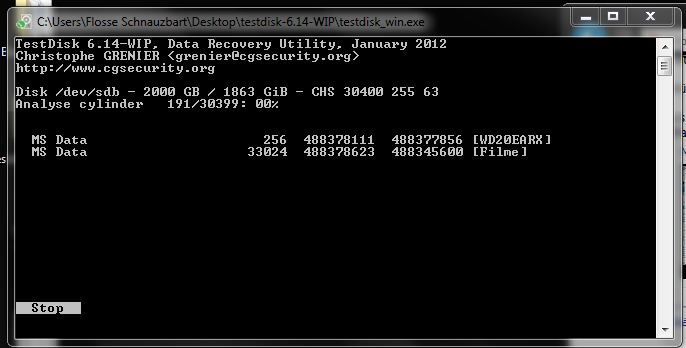

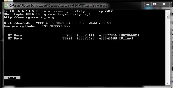

Die Daten sind laut testdisk auch noch drauf. Bei "deeper search" find ich den Hauptordner wo alles drin liegt.

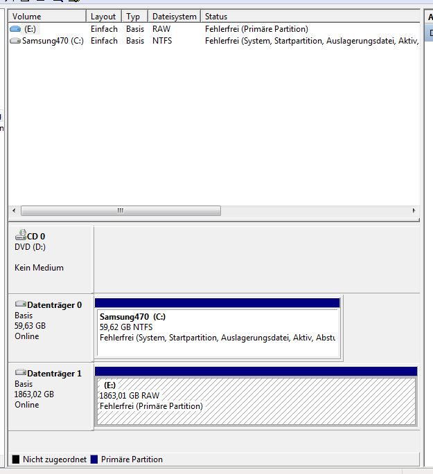

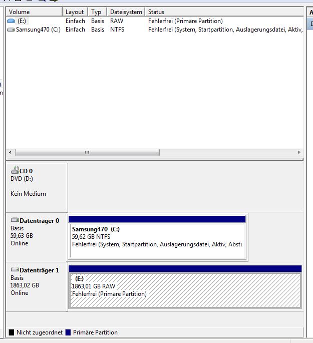

Ursprünglich wurde die Platte als unpartitionierte unter Computerverwaltung angezeigt und im Arbeitsplatz war sie nicht zu sehen.

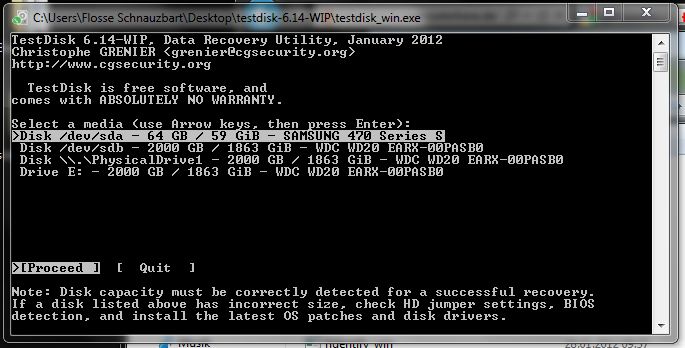

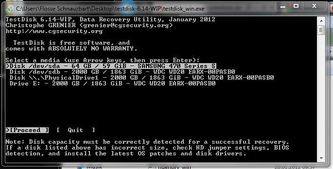

Hatte dann mit testdisk befasst, aber irgendwie ist die software nicht neulingsfreundlich.

Ich tippe mal drauf, dass die HDD in der Dateiverwaltung als "RAW" Format angezeigt wird?
Dann solltest Du Toolz wie Getdataback for NTFS http://www.computerbild.de/download/GetDataBack-for-NTFS-2306740.html oder Recuva http://www.chip.de/downloads/Recuva_23935261.html nutzen um Deine Daten zu sichern. Ansonsten hilft nur sichern sichern sichern.
Ich habe meine Daten auch auf mehreren externen HDDs zur Sicherheit ausgelagert.
Ach mist.. wohl zuviel rumgewurschtelt. Hast recht, da steht jetzt nicht mehr unpartitionierter bereich sondern RAW :(
Brauche also mal auf die Schnelle leihweise eine große Festplatte^^
edit deepsearch läuft noch, aber scheint noch alles drauf zu sein (siehe Anhang)
