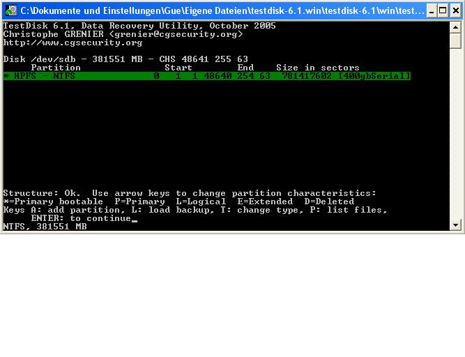

hab jetzt ca 2 stunden dieses forum durchsucht und mir das testdisk programm heruntergeladen. soweit ,sogut das tool findet auch auf anhieb den ehemaligen inhalt der festplatte nur trau ich mir jetzt keine weitere taste zu drücken weil ich befürchte etwas zu zerstören !!
im anhang ist zu sehen wie weit ich gekommen bin.

Mir fehlt dazu der Screen direkt nach Analyse.
Ist genau ein Screen vorher.
Daher kann ich kein Fehler nach der Analyse in der Partitionstabelle sehen und weiß nicht ob die Partition in Ordnung oder das Dateisystem beschädigt ist.
Auf deinem letzten Screen passt alles.
Drücke da aber trotzdem mal p ob dann deine Dateien angezeigt werden oder ein Error kommt und teile es mit.

DANKE für die schnelle antwort :)
hab jetzt gleich p gedrückt und die dateien und ordner wurden angezeigt !!!!

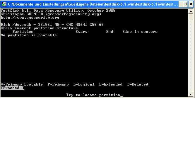

hab jetzt "search" gedrückt und durchlaufen lassen, danach war das gleiche bild zu sehen wie schon der screenshot am anfang:freak:
Edit 1:
uups vielleicht ist das interessant ???

Jetzt habe ich zumindest den Fehler gesehen. :)
Die Partition ist nicht in der Partitionstabelle.
Ich gehe jetzt von dem letzten Bild nach Analyse aus.
Bestätige bitte bei Proceed.
Bestätige mit Enter.
Gehe auf [Write].
Bestätige da mit Enter,y und ok.
Beende Testdisk jeweils bei Quit und starte den Computer neu.

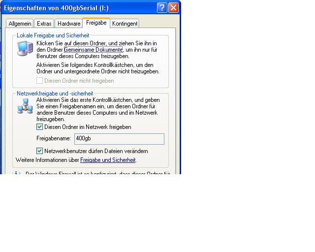

hab danach das komplette laufwerk über "freigabe" freigegeben ---> fertig
hab vollen zugriff auf die daten und alles ist wieder da :-)

Freut mich das es geklappt hat. :)
Deine Partition hatte nur in der Partitionstabelle gefehlt.
Ich weiß jetzt nicht ob die Partition vorher als Netzwerklaufwerk lief.
Wenn ja und du jetzt darauf zugreifen kannst ist es Ok.
Ansonsten hättest du es auch über den Reiter Sicherheit prüfen können.
